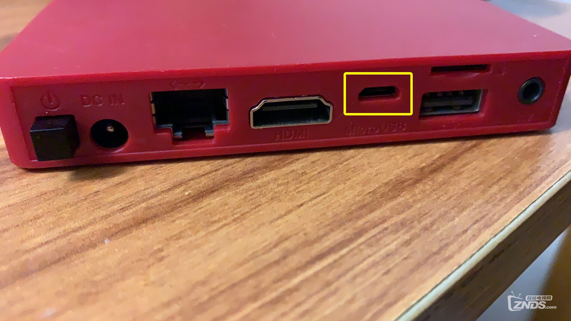

3. 这个机子的接口成这样的,所以一头插电脑USB,一头要把microUSB插在黄色框内的接口上。然后,电脑就自动认这个盒子,可以刷机了。

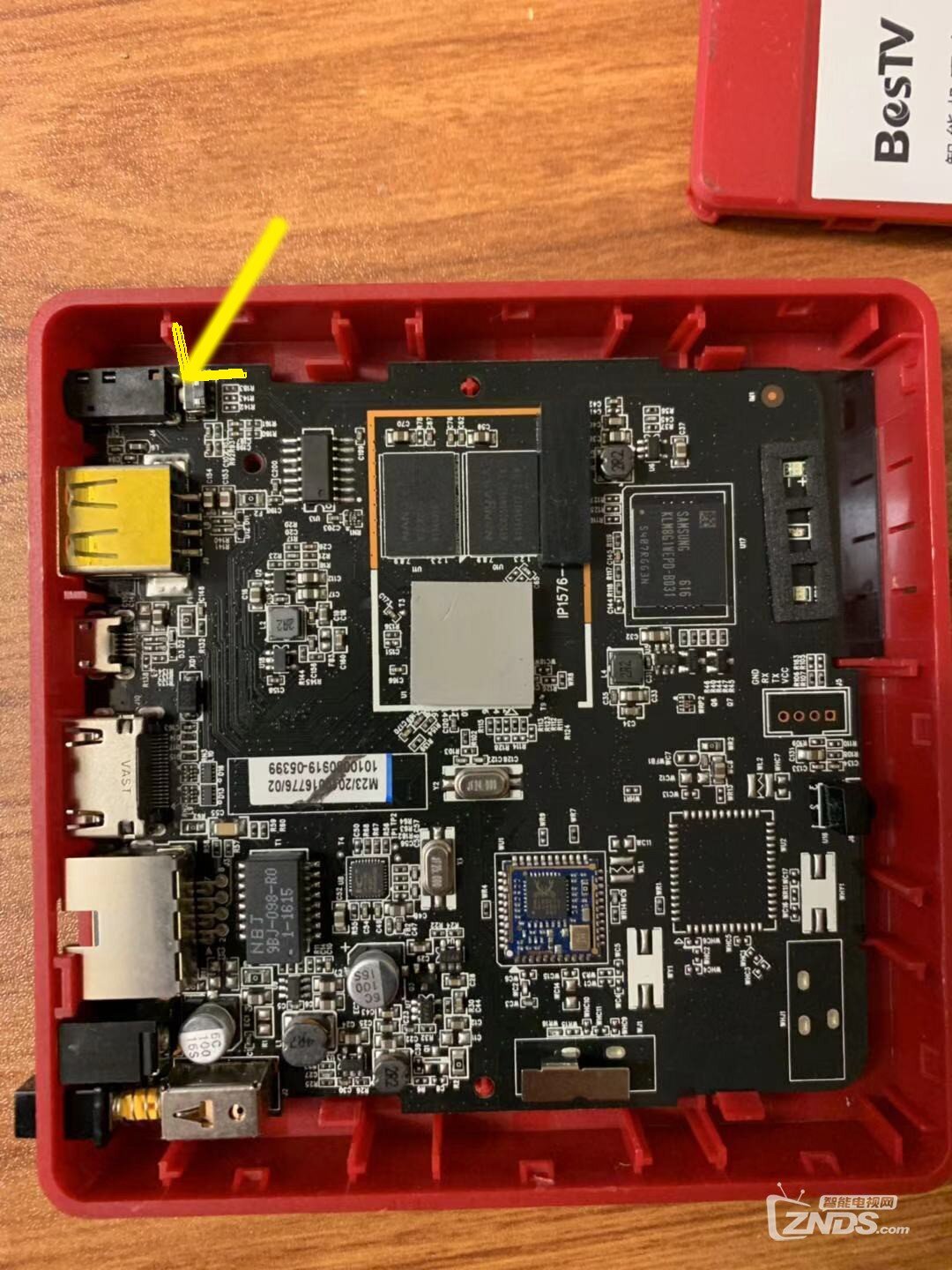

4. 也看到有人说要按着reset键才能认出来。这个机子的reset见下图黄色箭头处。不拆盒子要用牙签从上图的那个最右边音频口戳进去,感觉到把一个按键按进去了。就可以插电源开机了。机子会自动进入recovery的模式。
