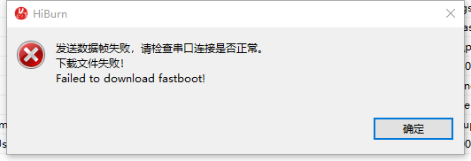

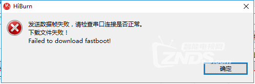

卡刷变砖后,尝试短接j16,不行。有尝试ttl线刷(串口方式),报错。已经用串口调试工具验证过ttl工具和线没有问题。
串口已经连接,请给单板上电,若已经上电,请断电后重新上电。
Bootrom start
Boot from eMMC
######################DDRE00000040PF8A38000B00000002D00000000E00000040PF8A38000B00000002D00000000E00000010PF8A38000BFFFFFFFFDFFFFFFFFE00000040PF8A38000B00000002D00000000E00000040PF8A38000B00000002D00000000E00000020PF8A38000B00000000DFFFFFFFFE00000020PF8A38000B00000001DFFFFFFFFE00000020PF8A38000B00000002DFFFFFFFFE00000020PF8A38000B00000003DFFFFFFFFE00000040PF8A38000B00000000D00000000E00000040PF8A38000B00000001D00000000E00000040PF8A38000B00000002D00000000E00000040PF8A38000B00000003D00000000E00000040PF8A38000B00000002D00000000?
Bootrom start
Boot from eMMC
发送数据帧失败,请检查串口连接是否正常。
下载文件失败!
Failed to download fastboot!

华为悦盒ec6108v9c TTL刷机,换了多台电脑都不行,已经确认连接是成功的,驱动也没有问题,端口COM3
求助求助!
以下为烧写时的提示:
下载文件失败!
发表于 2023-9-26 14:24 | 显示全部楼层 | 来自北京
我的也是这个情况?楼主最后搞定了吗???
发表于 2024-2-20 22:22 | 显示全部楼层 | 来自四川
我也是这个情况,跑码都正常,点烧录就出这个错,也重新供电了,还是不行
发表于 2024-2-23 21:22 | 显示全部楼层 | 来自广东
我的现在也是这样的情况,请问你们 搞定了吗
发表于 2024-3-10 19:04 | 显示全部楼层 | 来自山东
是引导文件的问题。
