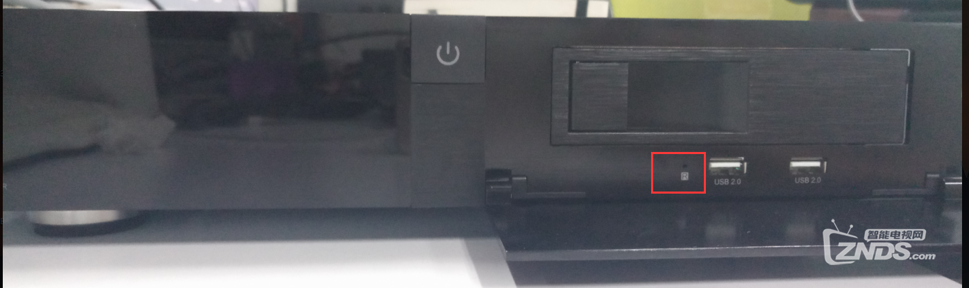

三:将带有img文件的U盘接入机器的其中一个USB接口,如下图
芝杜ZIDOO_芝杜Z1000刷机救砖指导教程
四:接入电源,用准备好的细针按住restore按键,然后打开开关(即上电之前,需按住restore按键)

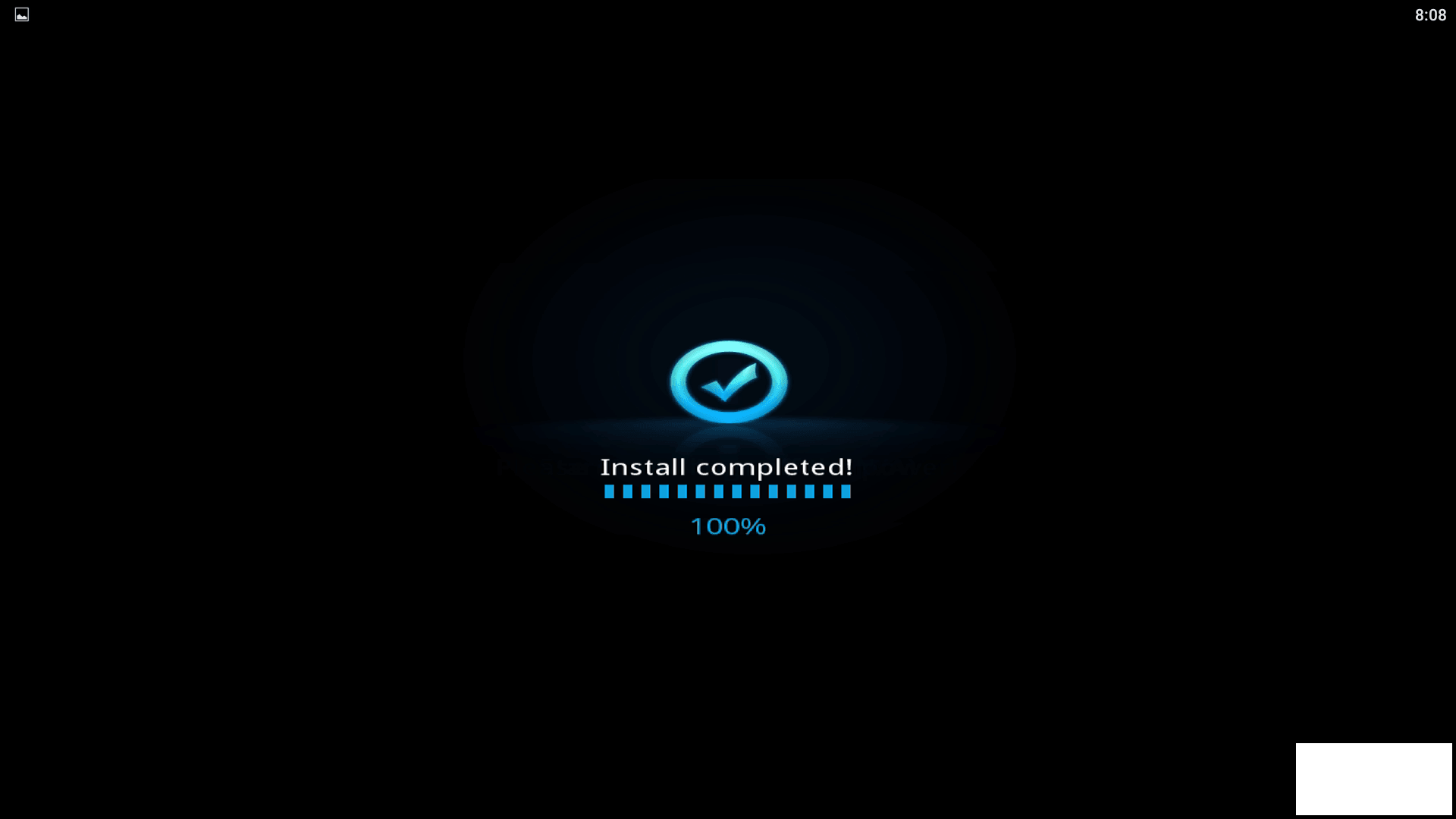

五:如果在刷机的时候接了电视,会出现刷机过程  (注意:如果屏幕没有显示或出现绿屏等,属于正常现象,请勿此时断电,ps:如果U盘有指示灯,指示灯闪烁表示正在刷机,请耐心等待10分钟,即可恢复)
五:刷机到100%显示Install completed表示刷机成功,无需断电将自动重新启动系统,等待5分钟即可进入桌面
