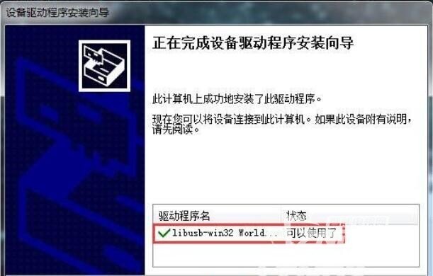

4.1 打开USB Burning Tool->WorldCup_Device->InstallDriver.exe 安装驱动
斐讯T1全网最详细刷机指南(小白通用)

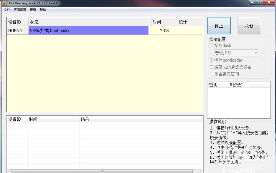

4.2 运行USB Burning Tool->USB_Burning_Tool.exe
4.3 导入烧录包->取消擦除flash和擦除bootloader两个勾选->点击开始
斐讯T1全网最详细刷机指南(小白通用)
4,4 回到run.bat  按任意键继续这个这个批处理命令
5,机顶盒会自动重启进入线刷模式,等待读条100%变绿,点击停止,去掉USB,插拔电源线重启。
斐讯T1全网最详细刷机指南(小白通用)
