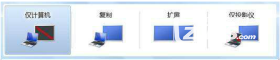

先按住徽标键 酷乐视X6系列投影仪常见问题合辑 不放,然后再按P键,此时会弹出一个选择窗口,如下图所示:
酷乐视X6系列投影仪常见问题合辑
根据所需选择不同的项目,一般选择复制或者扩展模式。

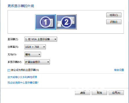

选择输出后,此时可能投影机显示画面不正常(无信号、不清晰、位置不对),此时需要设置输出分辨率与刷新率,输出的分辨率一般要求是与投影机的物理分辨率相同(如X6的物理分辨率是1280*720,则需要将输出分辨率设置为1280*800或者1280*720),具体设计如下图所示:
在桌面空白处点鼠标右键,选择屏幕分辨率,如下图所示:
酷乐视X6系列投影仪常见问题合辑
选择屏幕分辨率后会弹出一个窗口,如下图所示:
酷乐视X6系列投影仪常见问题合辑
在此窗口内可调整分辨率,也可以选择方向,显示器1指的是显示屏,显示器2指的是投影,可单独设置对应显示设备的物理分辨率。
