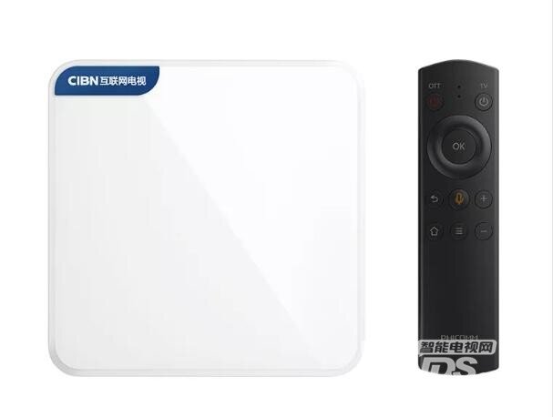

今天跟大家分享的是N1盒子变身NAS教程,相信很多小伙伴都希望自己的盒子能变成NAS,本教程实现了在斐讯盒子N1_YYFROM讯飞语音实用版(2019/4/21)的基础上集成hdp的optware与samba功能(环境来自webpad,感谢),N1华丽变身超级家庭媒体共享中心!终极版!
解决的问题:
    1:官改v2.2没有集成语音功能,这个对老年人是刚需啊,所以本教程基于YYF固件
    2:官改的optware环境samba版本是smb v1,现在windows10新版已经默认关闭了smb v1,所以本教程把samba版本升级到了smb v2,windows10再也不用去手动启动smb v1支持啦!
    3:官改的samba共享在windwos10下不能写入超过800M大小的文件,本教程修改了共享路径,解决了这个问题。
    4:可以安装官改的gms与xposed等其它功能。
待优化:
    如果更换了USB设备,因为系统问题(我发现yyf固件的广播接收者无法工作),不能自动刷新samba共享文件夹,请点击一次存储共享APP刷新共享存储,或者直接重新启动N1。
