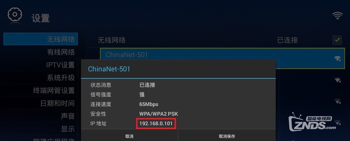

第一步:让机顶盒连上你的家里的路由器,要保证你机顶盒跟电脑在同一个路由器上,然后记下你机顶盒的ip地址,后面要用

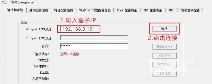

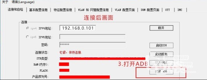

第二步:打开中兴stb配置工具。输入你机顶盒的ip地址连接
开启了adb,后面同样不在赘述,tv盒子助手连接盒子搞定。

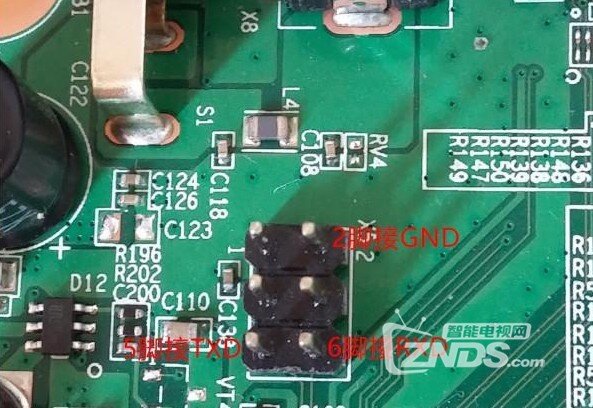

这个方法对于大多数机顶盒都是适用的,买一根TTL串口调试线,然后把机顶盒拆机接上TTL。
具体操作如下:
第一步:机顶盒拆机,这个我不多说了。注意盒子背面的螺丝,小心拆开,中兴盒子的TTL插针在主板正面。 06.jpg

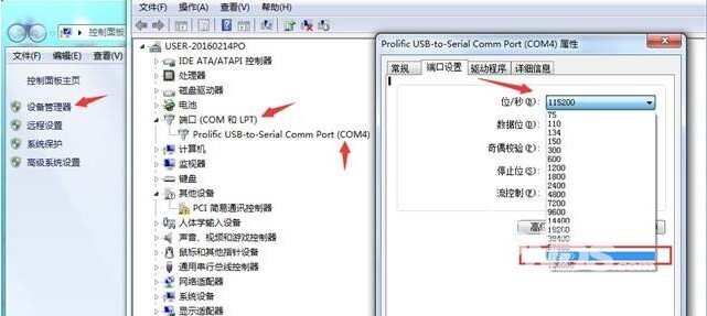

第二步:TTL调试线插到电脑usb接口,然后安装对应的驱动程序,驱动安装完成后,右键我的电脑-属性-设备管理器-端口-COMX(X就是最后位数字)-属性-端口设置-改为“115200”-确定

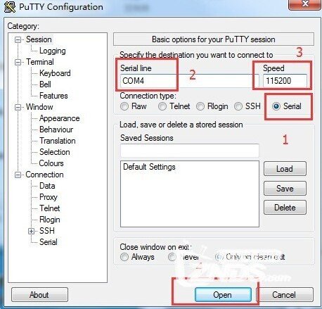

第三步:打开putty终端调试软件,按图中的顺序设置即可,COM后面的数字按照自己电脑设备管理器内的数字输入
第四步:机顶盒上电开机,putty里一串代码出现,待putty跑码完成后,窗口末端会显示root****:/ #,输入adbd 或者start adbd,即可成功打开中兴盒子的adb。
