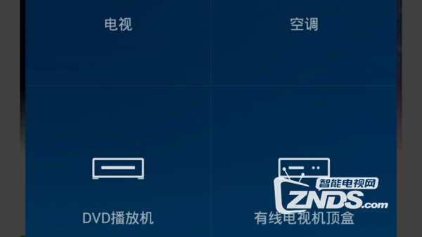

有蓝牙语音遥控的小米电视同样有红外遥控功能,我们只要找一台有红外功能的手机安装小米的万能遥控器即可将部分功能复制到机顶盒遥控器上。
这样我们就可以只用一个遥控器来换台调节电视音量和开关机啦!

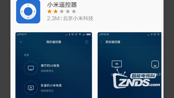

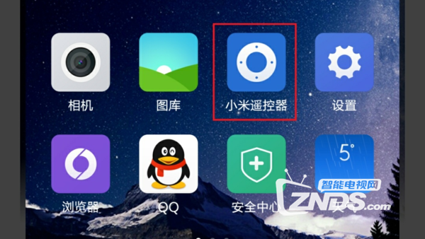

要使小米手机成为小米盒子首先需要安装小米遥控器app,因为这个app并非系统默认软件,所以你需要去手机的“应用商店”里下载安装。
在应用商店里搜索小米遥控器,点击安装。然后回到桌面静静等安装结束。需要注意的是小米下载默认设置大于1M的应用都是用wifi下载,你可以连上wifi或者在“系统工具”文件夹中找到“下载管理”,然后在其设置中修改此这个限制为大于4M或者更大。
安装完后打开小米遥控器界面如下图。

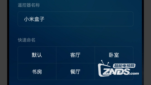

如果有小米盒子的话我们先点击小米盒子的图标,给其一个命名,可以直接用默认的名称小米盒子或者选择一个快速命名比如“客厅”或者“卧室”,点击完成,进入小米盒字遥控器控制界面。

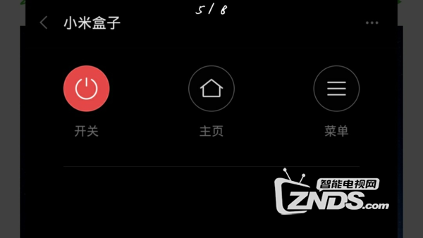

小米盒子遥控器的界面比较简洁,使用方法和物理遥控器基本一致。其中红色键控制开关,主页键控制回到主页而菜单键控制调出菜单。退出键在最下面,一个弯曲的箭头者即是。中间大块的空白区域就是控制前进后退,往上往下,音量大小等。用手机对准小米盒子就可以控制了,对不准也无所谓,大致方向对的就行。

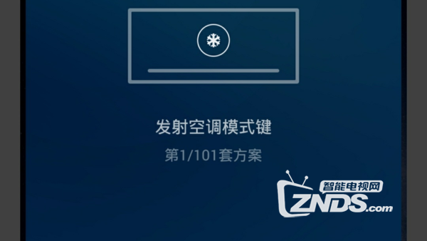

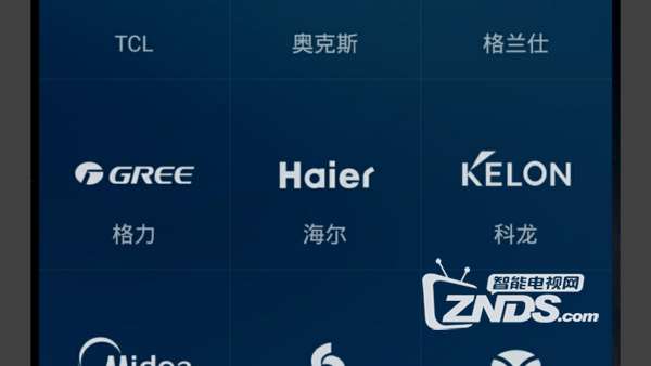

试完小米盒子控制后现在点击手机的后退键返回到控制界面,然后选择“空调”选项来试用一下空调遥控器的作用。主界面里面排满了主流遥控器品牌的图标,我家客厅用的是格力空调,所以选择格力的图标进入遥控器界面。
此时注意把手机对准空调遥控接受口也就是空调控制盘面上的那个红点,点击“点击发射”按钮进行调制方案测试,如果空调有反应则选择“有响应”否则选择“无响应”经行下一组测试,直至找到空调有响应的那一组。

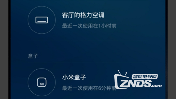

保存设置,然后就可以在主页看到已经保存好的小米盒子和客厅空调的两个设备了,以后可以就可以直接使用了。

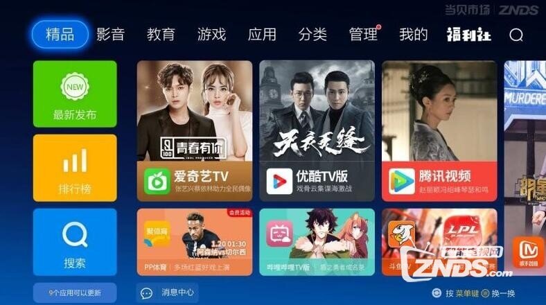

以上就是《这个方法,一个遥控器就能完美操控电视盒子和小米电视!》全部内容。另外智能电视和电视盒子的用户还可以下载当贝市场http://znds.tvapk.com/update/dbmarket.apk)安装你喜欢的电视应用软件使用。更多干货请戳:https://www.znds.com/bbs-136-1.html
