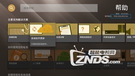

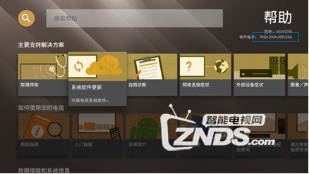

       3.  如软件版本低于PKG3.707.0120CNB的操作系统,则电视机的软件版本显示在该页面中“?(帮助)”符号的左边。如图所示的蓝框中为电视机的软件版本。
          索尼X8000C/X8300C/S8500C/X8500C/X9000C/X9100C/X9300C/X9400C系列电视升级
      4.  如软件版本等于或高于PKG3.707.0120CNB的操作系统,则电视机的软件版本显示在屏幕的右上角。如图所示的蓝框中为电视机的软件版本。
