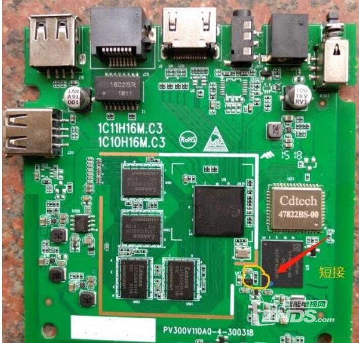

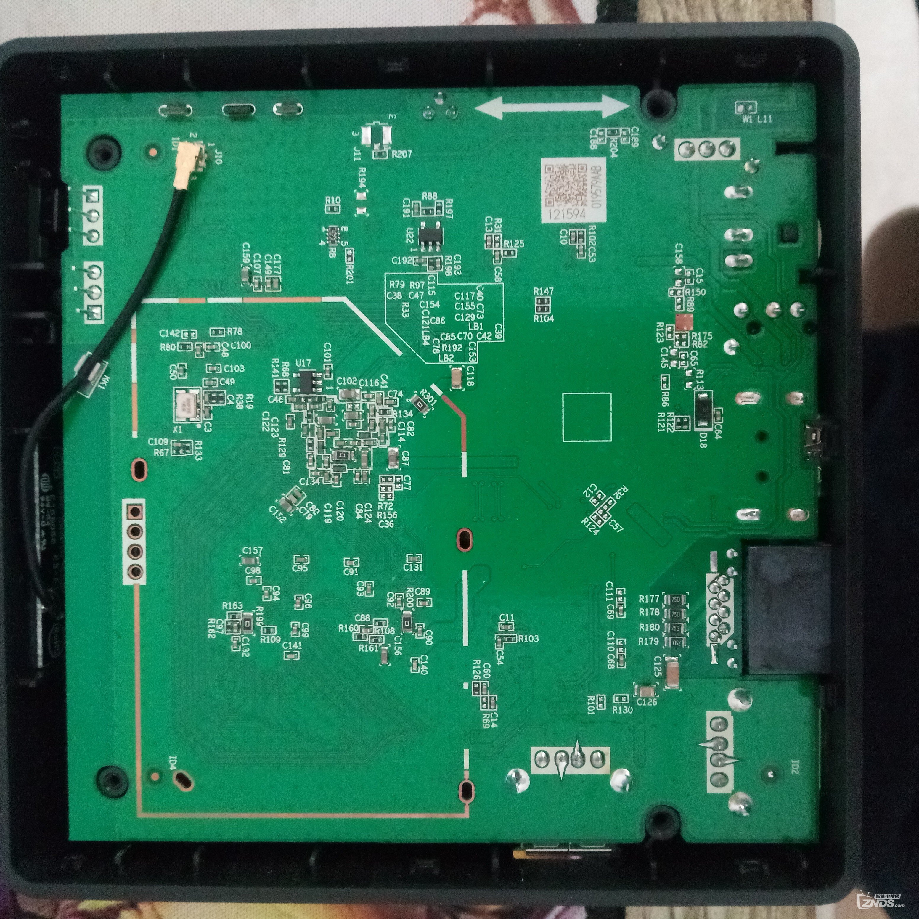

求助各位大神,创维代工M301H-海思3798mv300如何找短点,之前C77,R37都试过,没有效果,谢谢大神指教!!!
正面
1
1
背面
2
2

发表于 2020-2-18 18:18 来自ZNDS手机版 | 显示全部楼层 | 来自山西
咱俩盒子里的板子一样,山西的CW代工

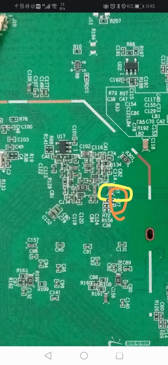

发表于 2019-5-15 13:47 来自ZNDS手机版 | 显示全部楼层 | 来自江西
短接第一点为橙色C77,第二点为黄色。

 楼主| 发表于 2019-5-16 21:23 | 显示全部楼层 | 来自江苏
ZNDS_Tong 发表于 2019-5-15 13:47
短接第一点为橙色C77,第二点为黄色。
谢谢,短接后,无信号,我还用了AV显示,还是无信号,估计有30秒,还有微微发热的感觉,
请大神再帮我研究研究,谢谢
 楼主| 发表于 2019-5-16 21:25 | 显示全部楼层 | 来自江苏
三星定位 发表于 2019-5-15 18:11
有时候可能是U盘问题,并不是短接点不对。
我短接的是C77的右点,和C87的右点
 楼主| 发表于 2019-5-16 21:37 | 显示全部楼层 | 来自江苏
短接第一点为橙色C77,第二点为黄色。
先C77短接,然后跟R72的左点连接,盒子正常启动画面,无机器人出现
