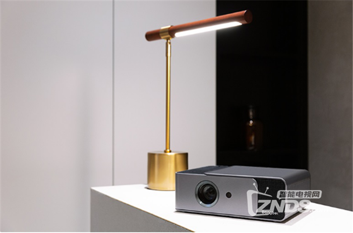

当贝投影仪要怎么清理?当贝投影仪在使用一段时间之后,不可避免的会有灰尘出现,具体有了灰尘之后要怎么样对机身和镜头进行清洁?今天我来跟大家分享一下当贝投影的详细清洁教程
清洁当贝投影镜头
定期清洁投影镜头,或者当您注意到表面上有灰尘或污迹时记得清洁投影机镜头。
1、要清除灰尘或污迹,请用镜头清洁纸轻轻擦拭投影窗口。
2、要去除顽固污迹,请使用镜头清洁剂蘸湿柔软的无绒布,然后轻轻擦拭投影窗口。
警告:请勿使用含有易燃气体的镜头清洁剂。投影机灯泡产生的高温可能会引起火灾。
清洁当贝投影仪外壳
1、在清洁投影机外壳之前,请关闭投影机并拔掉电源线。
2、要清除灰尘或污垢,请使用柔软干燥的无绒布。
3、要去除顽固污垢,请使用蘸有水和温和肥皂的软布。请勿直接在投影机上喷洒液体。
警告:请勿使用蜡,酒精,苯,油漆稀释剂或其他化学品清洁投影机外壳。这些可能会损坏外壳。不要使用罐装空气,否则气体可能会留下残留物。
