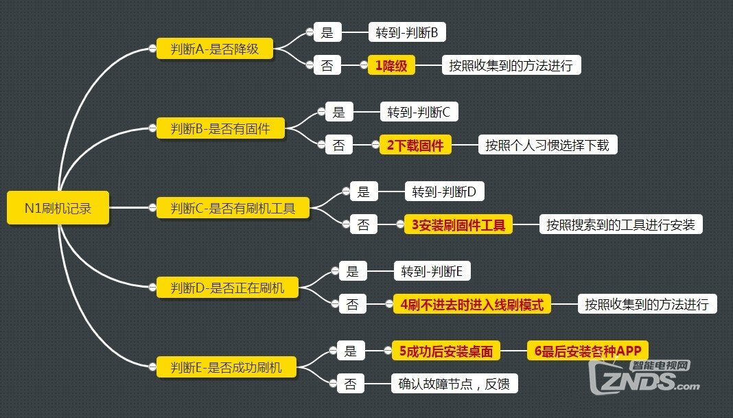

【过程概述】
1降级
2下载固件
3安装刷固件工具
4刷不进去时进入线刷模式
5成功后安装桌面
6最后安装各种APP

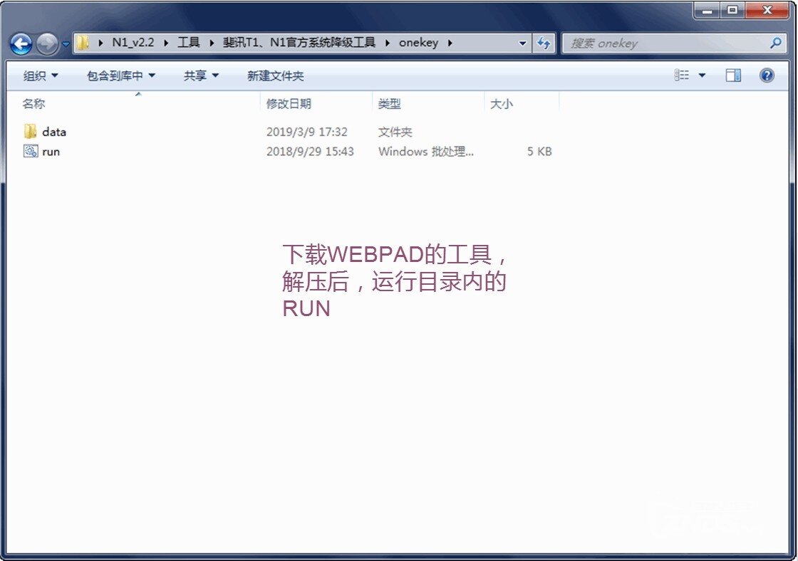

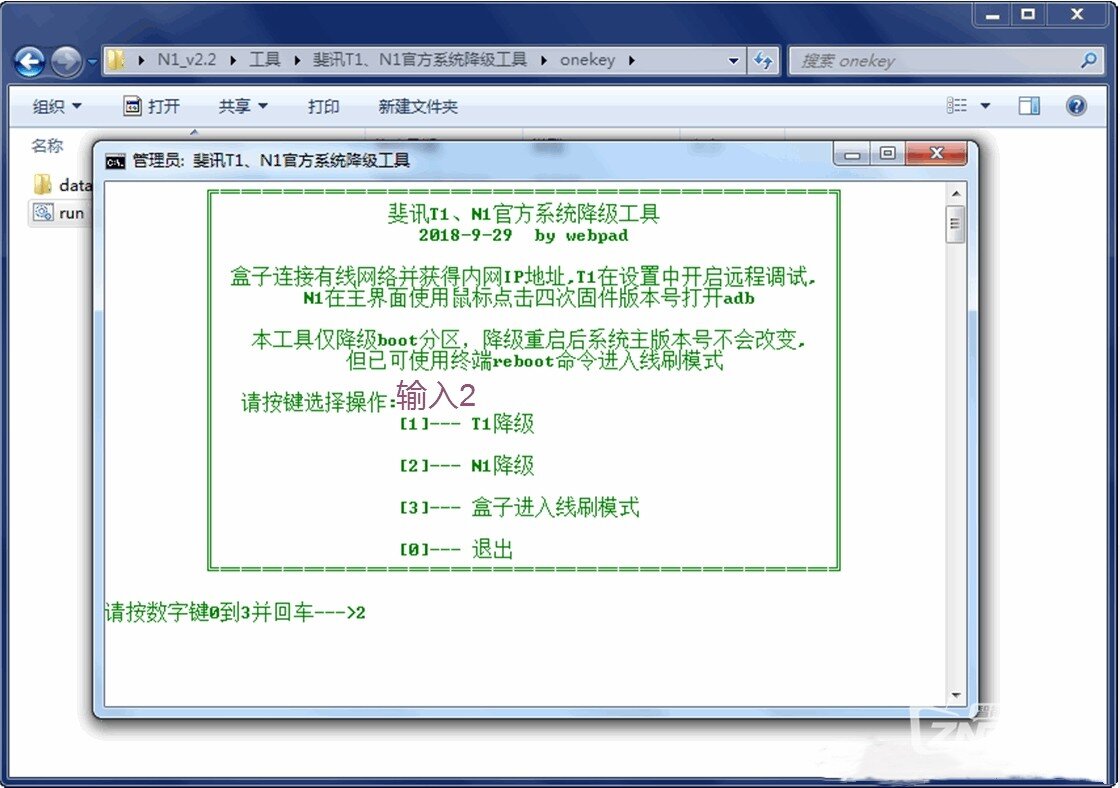

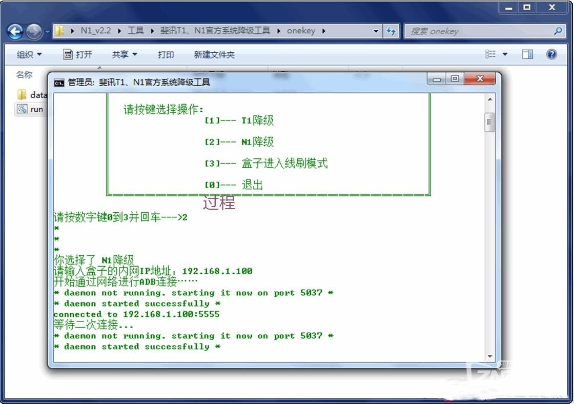

下载WEBPAD的工具,解压后,运行目录内的RUN

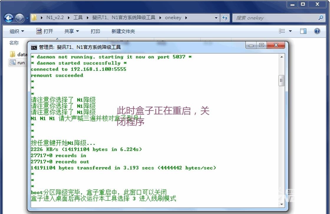

输入2

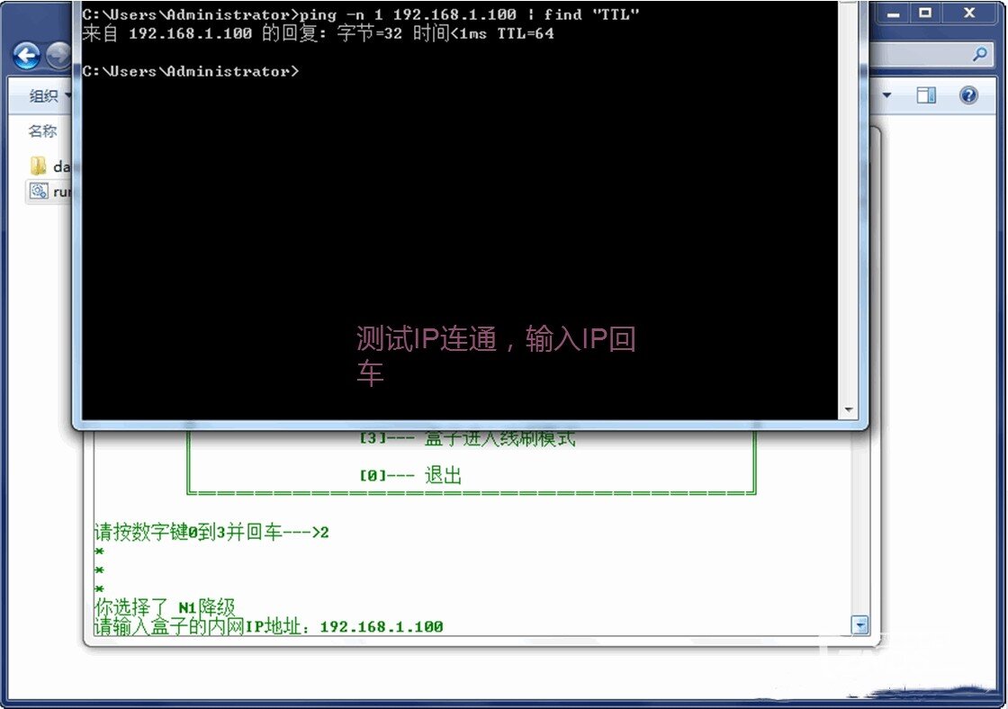

测试IP连通,输入IP回车
过程

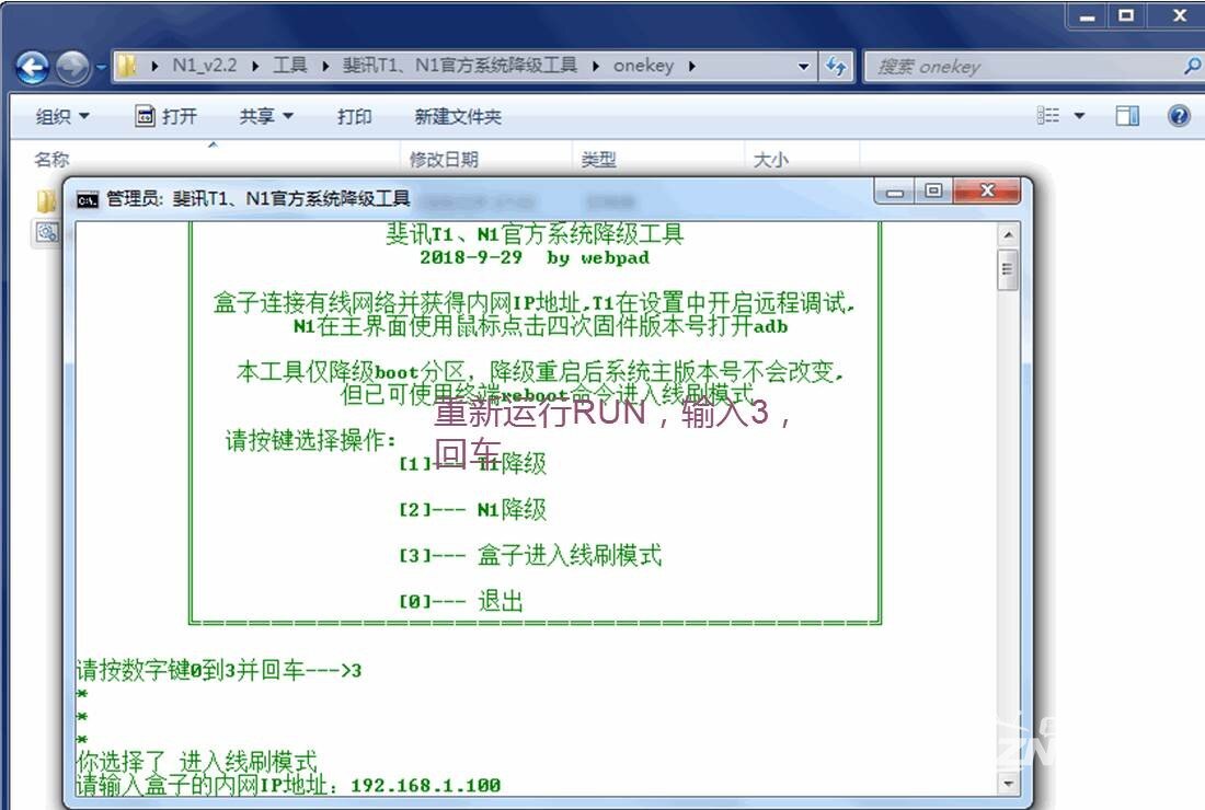

此时盒子正在重启,关闭程序
重新运行RUN,输入3,回车

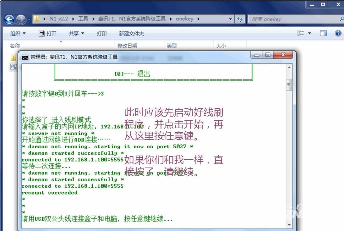

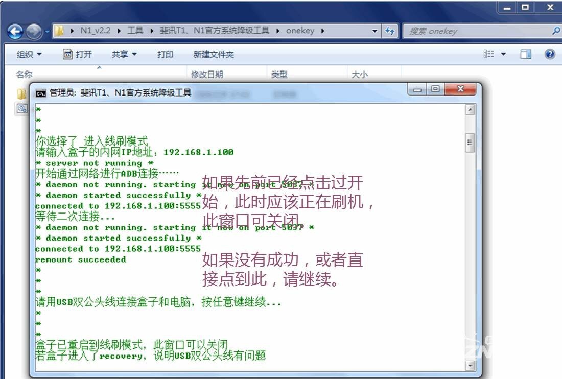

此时应该先启动好线刷程序,并点击开始,再从这里按任意键。
如果你们和我一样,直接按了,请继续。
如果先前已经点击过开始,此时应该正在刷机,此窗口可关闭。
如果没有成功,或者直接点到此,请继续。

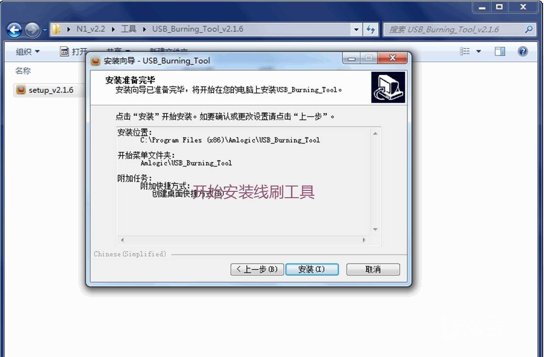

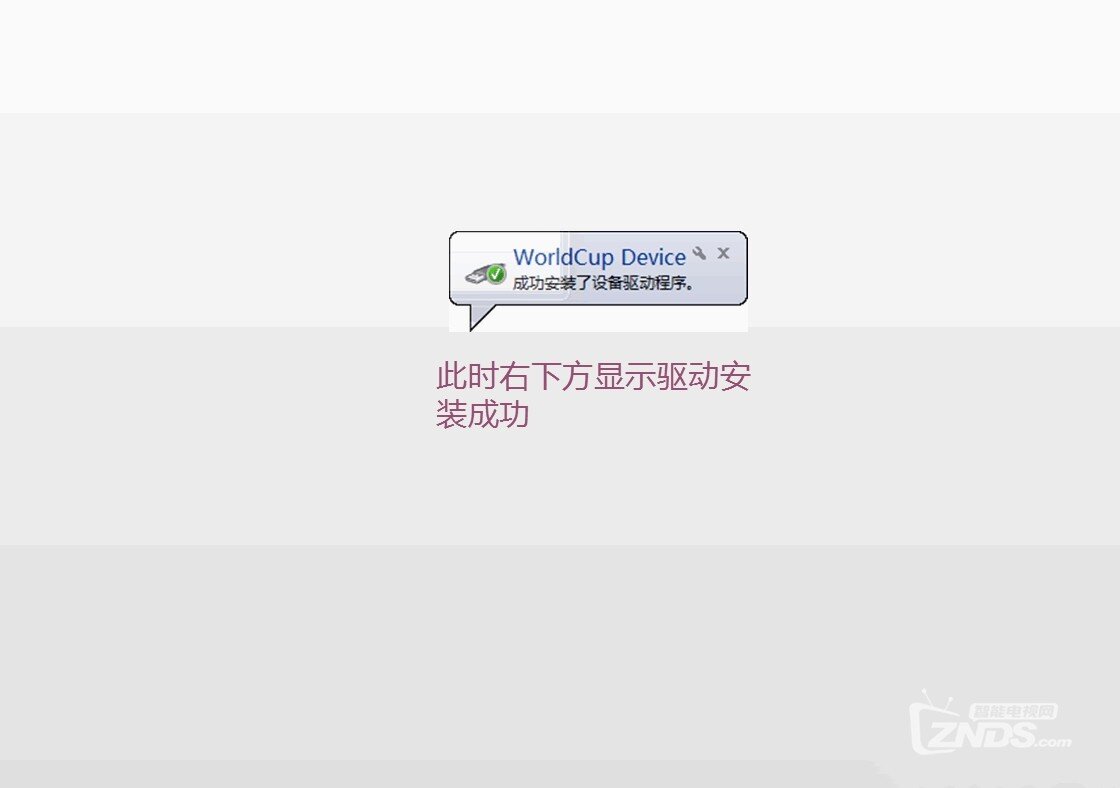

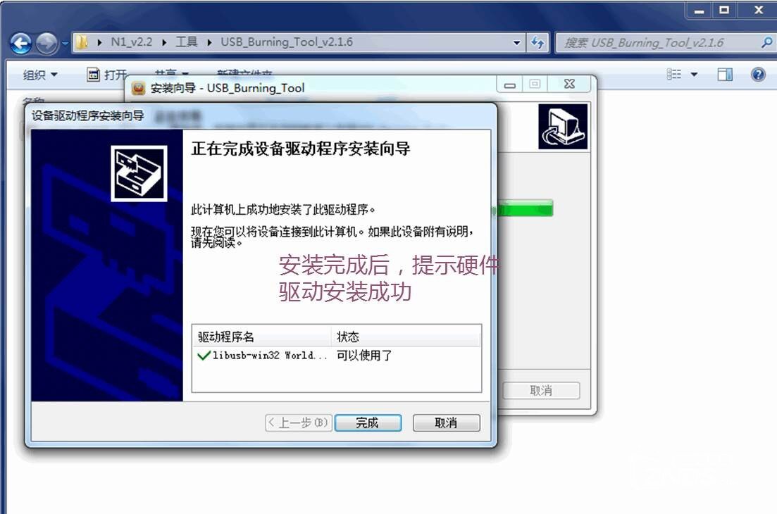

开始安装线刷工具
安装完成后,提示硬件驱动安装成功

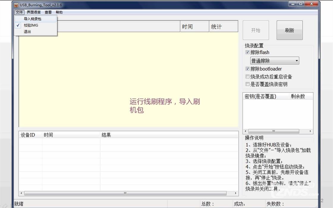

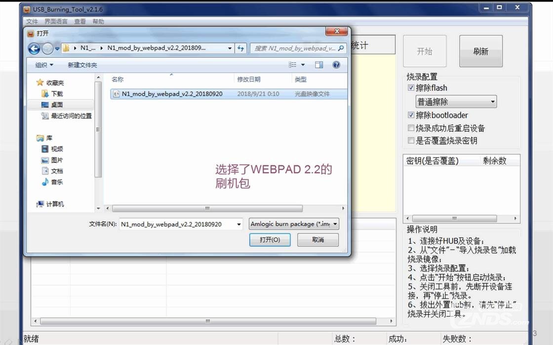

运行线刷程序,导入刷机包
选择了WEBPAD 2.2的刷机包

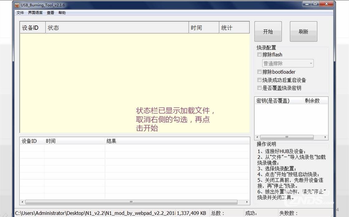

状态栏已显示加载文件,取消右侧的勾选,再点击开始

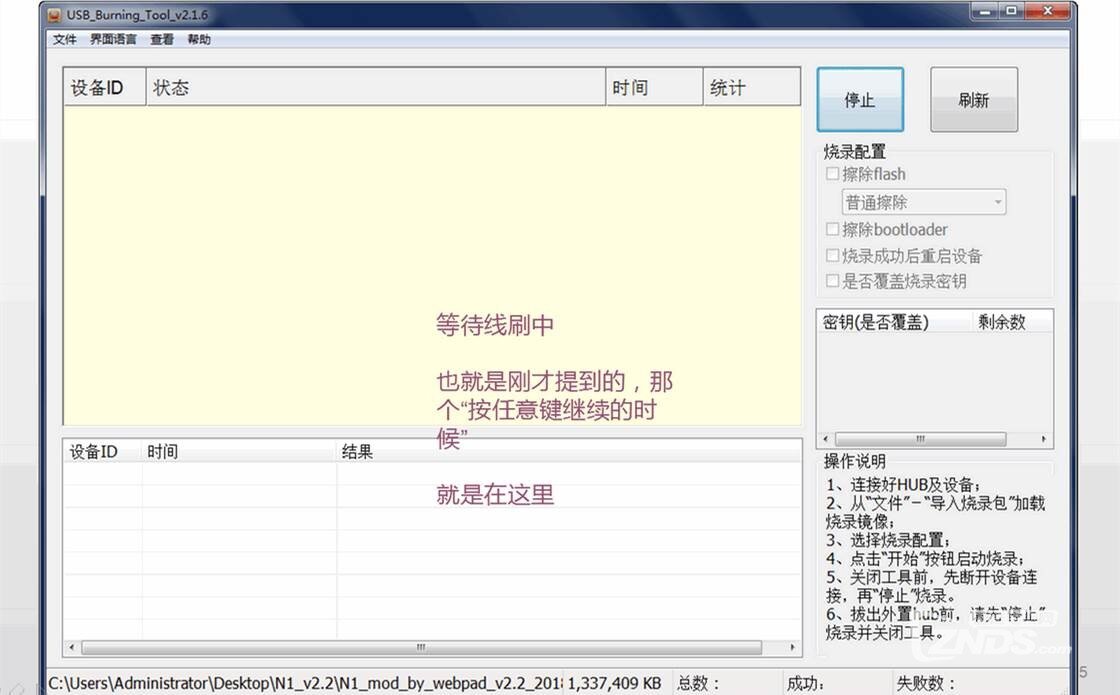

等待线刷中

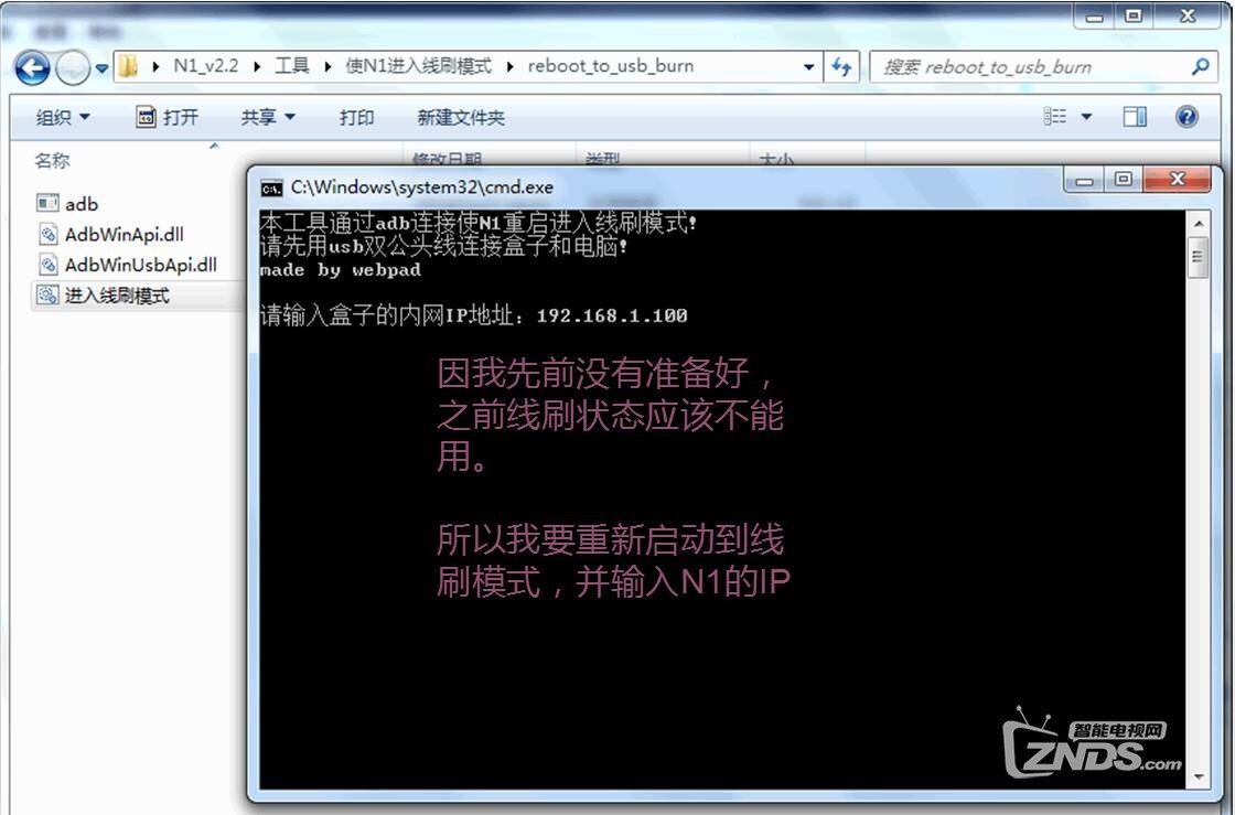

也就是刚才提到的,那个“按任意键继续的时候”
就是在这里
因我先前没有准备好,之前线刷状态应该不能用。

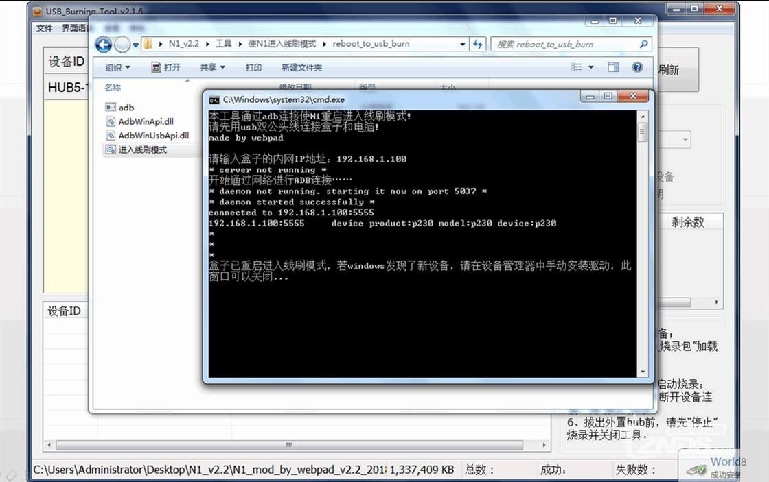

所以我要重新启动到线刷模式,并输入N1的IP

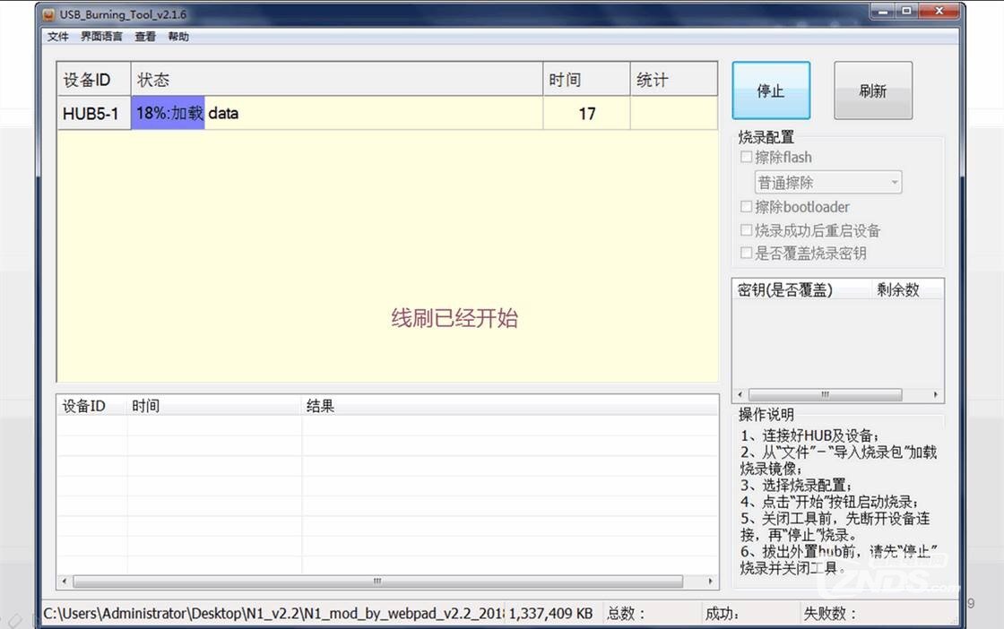

此时右下方显示驱动安装成功
线刷已经开始

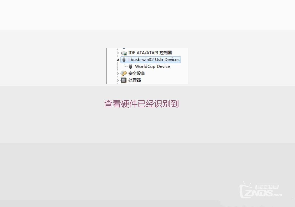

查看硬件已经识别到

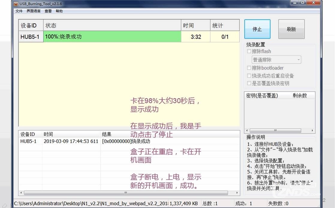

3分钟左右到98%,并卡在这里
卡在98%大约30秒后,显示成功
在显示成功后,我是手动点击了停止
盒子正在重启,卡在开机画面
盒子断电,上电,显示新的开机画面,成功。
