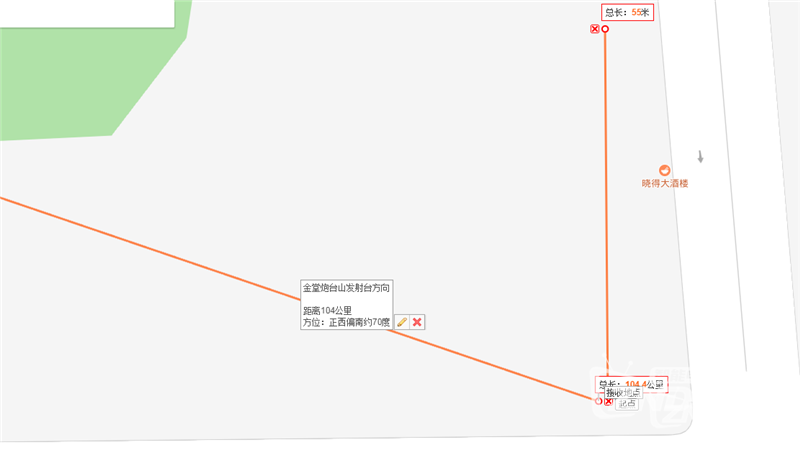

照片里面远处灰乎乎的最高山就是龙泉驿的凉风垭,发射塔就在最高处那个院子,2013年徒步登龙泉山去 的就是那个地方
天线偏转一个角度,这个方向大致就是成都市区的猛追湾发射塔方向
没有精准定位于测量仪,想了个简易办法,电子地图拉出老家接收点和发射塔的连线,地图对照实际建筑找出基准方向,把这个截屏用A4纸打印出来,到时候回老家,贴在地板上上找正正西方位,放大连接线方位,这样来调天线方向,应该比大致估算方位准确了 094725c2z6nnqnj46020nk.png

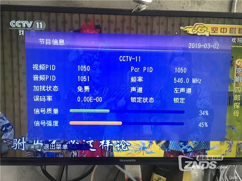

又回了一趟老家折腾天线信号前端

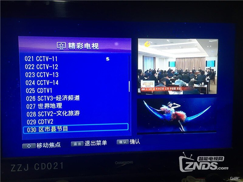

显示两副天线分别加天放,改善不大。然后直接把水平极化和垂直极化的两副天线信号用混合器混合
直接搜索看效果
完美,

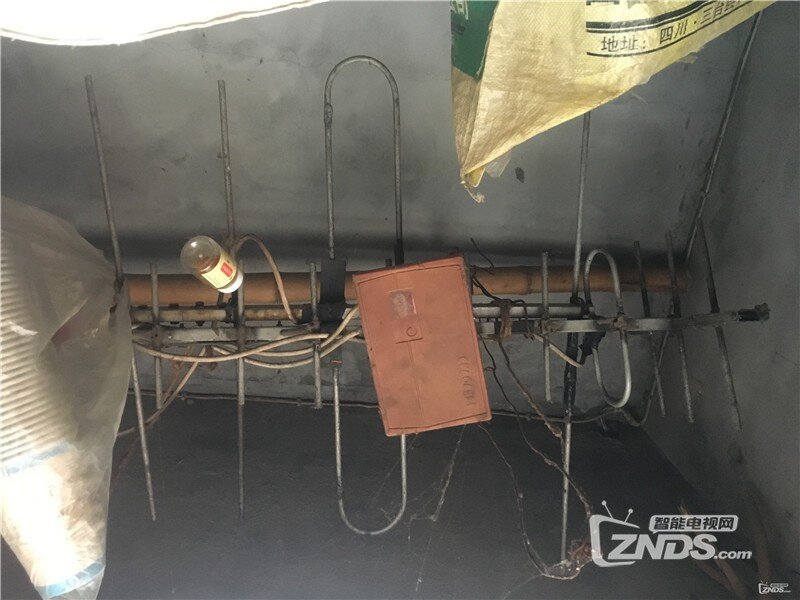

在老房子 的犄角旮旯李发现了二十年前做的一部分天线,下次假期长点来折腾。这幅UHF天线是定频498频点的(20年前绵阳的模拟16频道),当年加一个天放能收到非常清晰的节目,折腾下应该满足现在绵阳498频点的6套数字节目接收
顺便带一句,用同一个天线信号,创维32液晶电视机自带的数字电视功能解码器解码出来的节目是18套

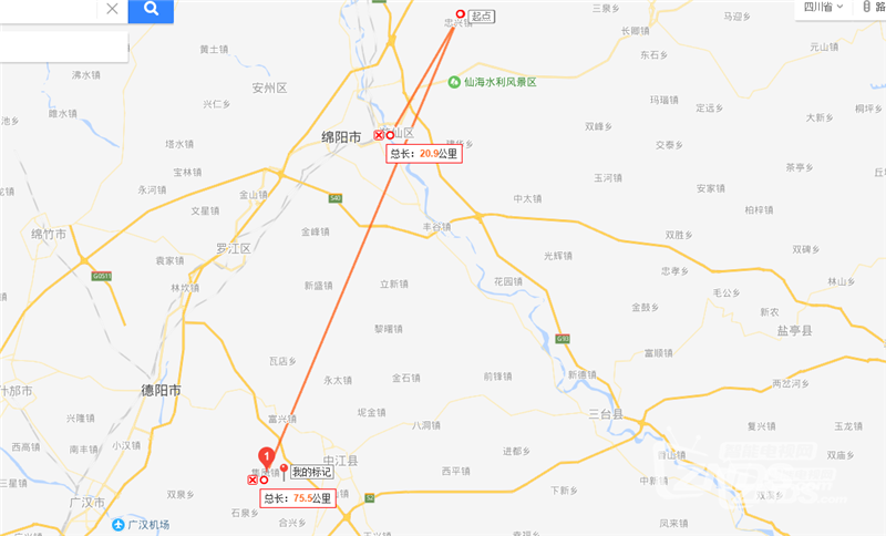

 楼主| 发表于 2019-2-27 09:37 | 显示全部楼层 | 来自四川
前期用开博视测试,
       1.能收到江油市窦团山的垂直极化538、714两个频点一共26个频道,不重复的节目16套
       2.绵阳方向水平极化能收到498频道6套开锁节目,690频点大约开锁10套节目(含央视5、6、8频道),
       3.遗憾的时候昨天老家打来电话说,能收到5、6、8的哪一个频点没信号了,应该是锁码了,网友提供的资料显示690频点这是德阳市中江县集凤发射塔的信号。。。。。。
