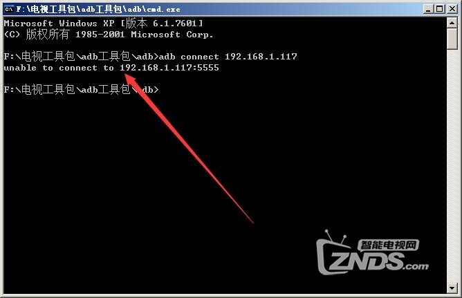

如图所示,已经找过论坛相关贴子,那个adb一键破解在同一个局域网内是提示破解失败,也没发现如何开启adb的快捷键,什么按菜单呀,找版本号连点七下的方式都不能用,也没有关于盒子的选项,就是这个造型。
不打算拆机的话有没有办法搞定,只是为了安装第三方应用,刷机太危险。
打算开adb后,用TV电视盒子助手安装第三方应用就行,可就是难到找不到adb权限开启方法或是USB调试模式的打开方法。只能求论坛内的大神帮个小忙了。
河南移动给的盒子,后面显示是Jl 应该 是九联代工的咪咕盒子 MGV2000.生产年份是2018年10月,很新的。难到移动真的能封住了所有后门了吗。
可能是给我改端口了
adb连不上
在同一个局域网内也能ping通

1首先告诉你九联代工的没有封adb
2装当贝桌面,wifi连网络,可以盒子打开蓝牙,手机传当贝市场极速版到盒子,然后安装。创维那个e900v21e也可以这样安装,创维的好像没有wifi。
3怎么打开adb,用图中遥控器交替按下黄键和蓝键若干次,会蹦出来一个界面。其实这个时候adb已经打开了,不要退出这里,现在可以电脑adb连接了。

1、按遥控器上的“设置”按钮,输入密码“10086”进入“本地配置”界面。
2、在本地配置中,光标移动到“其它设置”里的”管理应用程序“上,连续按遥控器上的向右按键5次(多按不要紧),在选项中就会多出一项”开启adb调试“。
3、光标移动动adb调试上,按一下,在弹出菜单后选择开启就OK了。
不要离开这个设置界面,不然ADB调试又会关了。
