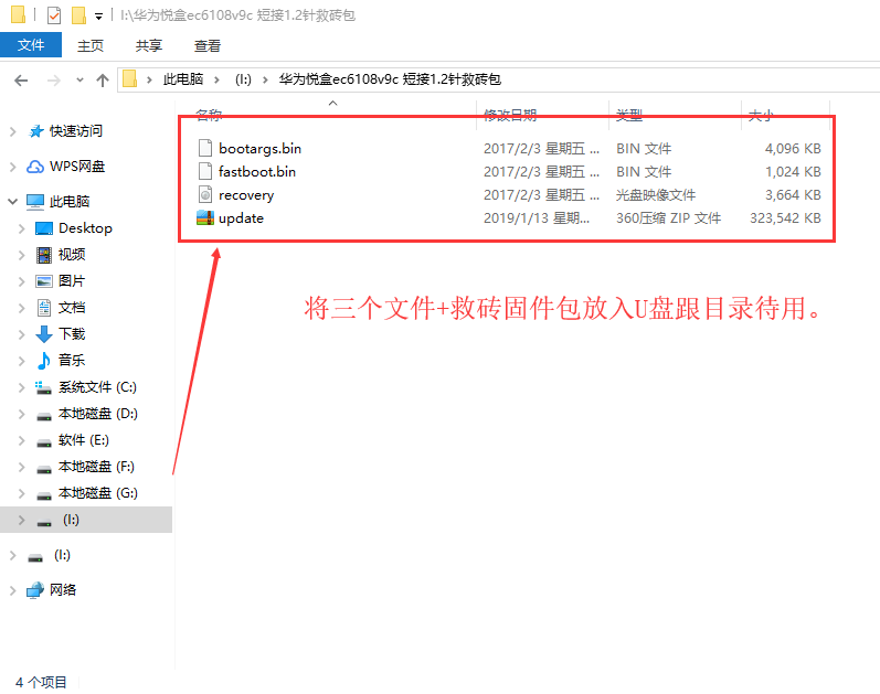

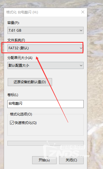

1,准备好一个U盘,将他格式化成FAT32格式化,如图所示;
华为悦盒V9C-V9-V9U-V92-V97/1+8G理论支持通刷救砖固件详细教程
2,将下载好的固件升级包+三个文件复制到格式化好的U盘根目录内,如图所示;

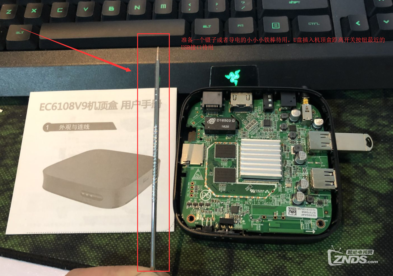

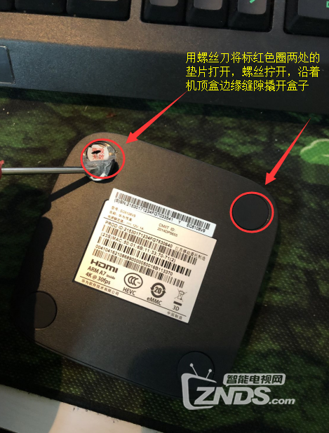

3,用螺丝刀将机顶盒背面两枚螺丝取出,如图所示;
4,小小小撬棒或者镊子准备好了吗?

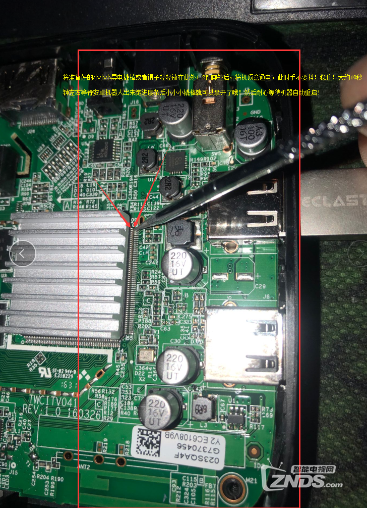

5,将拷贝好固件的U盘插入距离机顶盒开关按钮最近的USB口,撬棒或者镊子轻轻触碰下图所示的1.2针脚处别松手!别用太大力气哦!如图所示;

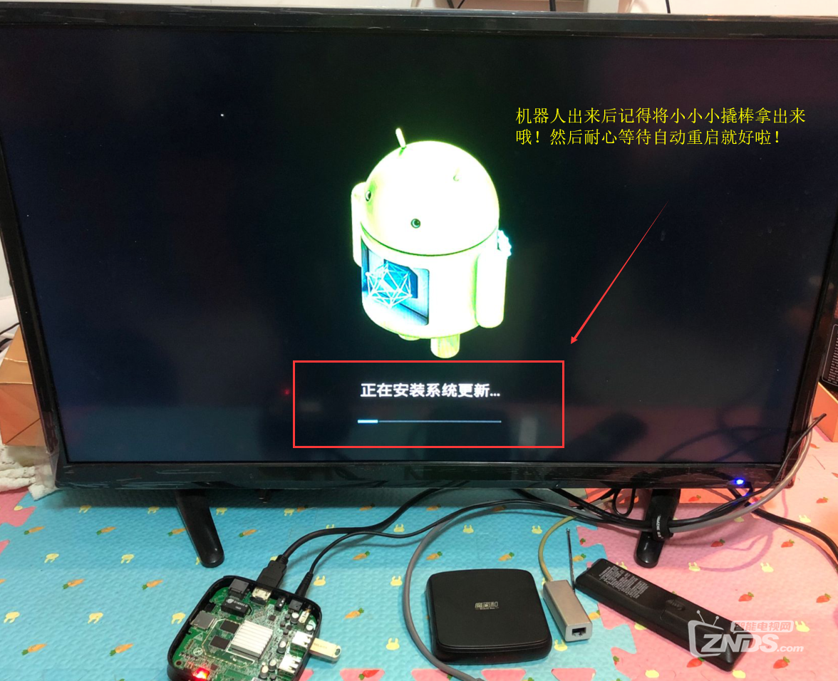

6,手别松开的同时插入机顶盒电源线通电,手千万别松开!大约10秒钟左右.......安卓机器人出来后,臭手可以松开拿走撬棒或者镊子啦!然后耐心等待机器自动重启哦!如图所示;

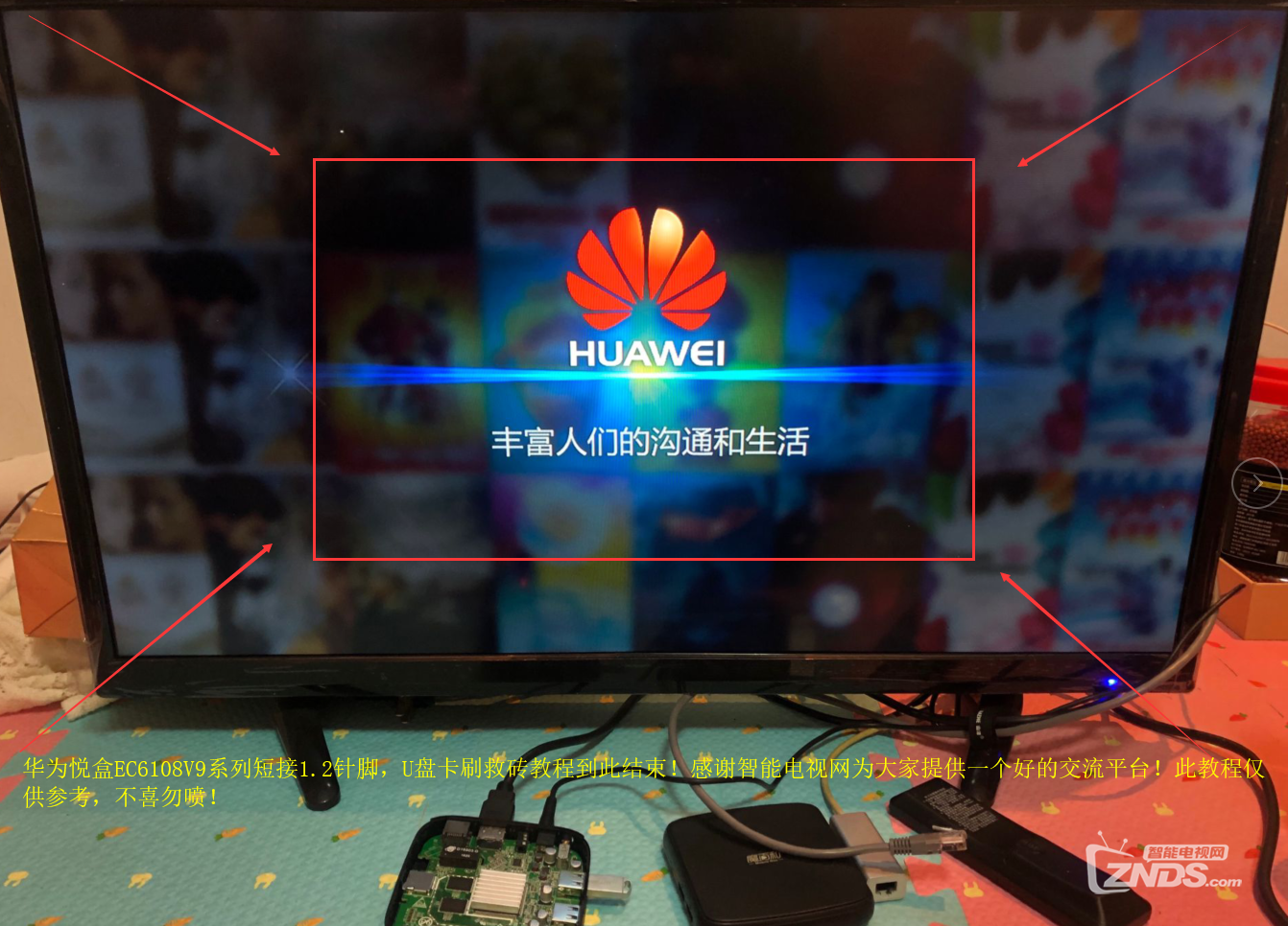

7,经过一番折腾之后.....hhh.....你会发现机顶盒点亮!这时候你就可以为所欲为了哦!如图所示;
...................开机动画HUAWEI,丰富人们的沟通和生活,是不是挺高大上的.

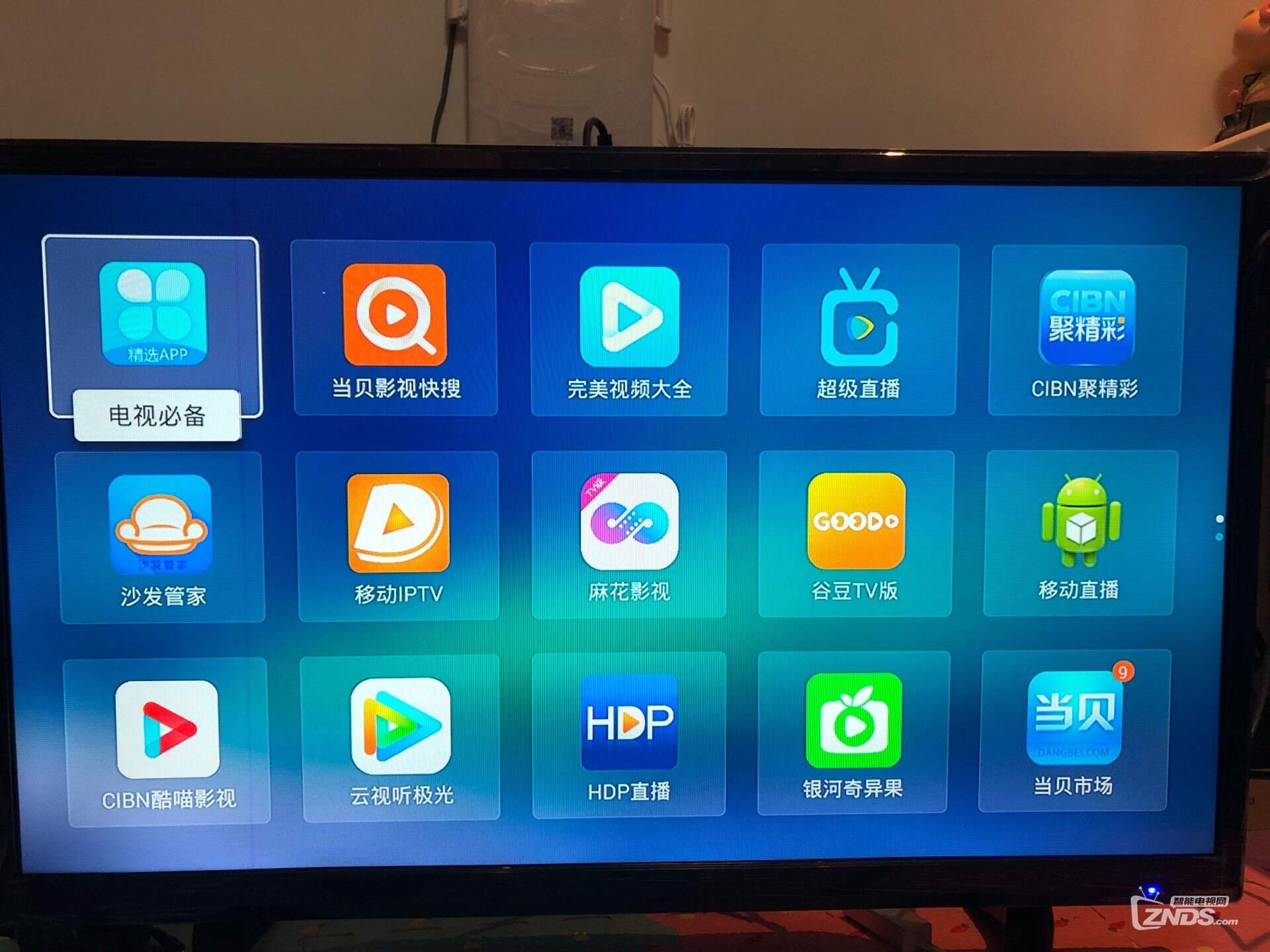

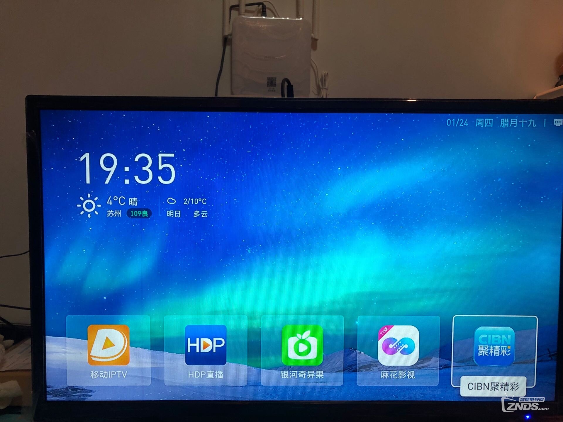

当贝桌面最新版也挺不错的,可以更新一下,全新UI界面看起来更舒适。
