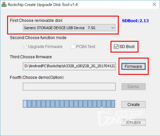

准备SD卡以使用SoC Rockchip更新TV-Box
1,解压缩Rockchip Create Upgrade v1.46
2,找到* .img格式的固件文件所在的位置
3,我们以管理员身份启动Rockchip创建升级计划(右键单击“ SD_Firmware_Tool.exe ”)
在我们选择的程序中:
- 我们连接SD卡的驱动器
- 在程序菜单中激活SD BOOT选项
- 我们拥有的路径IMG文件
4,按RESTORE按钮,将开始创建SD卡的过程,可能需要几分钟。

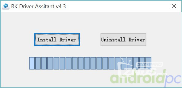

安装Rockchip驱动程序

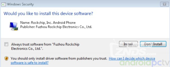

1,启动Rockchip驱动程序“driverinstall.exe”的程序(在Windows中使用鼠标右键执行管理员),按下Installrk3368更新
2,在Windows安全消息中,单击“安装”
3,关闭驱动程序
4,重启PC

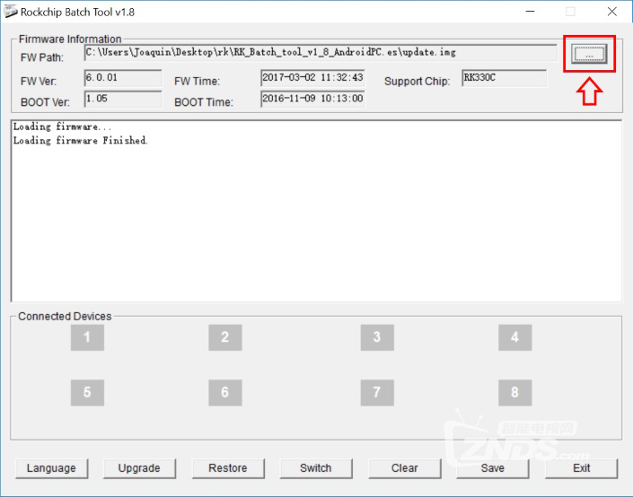

2,使用“RKBatchTool.exe”启动程序RK Batch Tool
3,单击“固件”按钮“...”
4,选择扩展名为“的固件文件”。 img“并将加载到屏幕上。

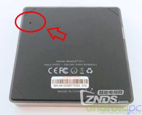

5,按住设备上的重置按钮,使用电缆盒的USB连接到我们PC上的USB端口

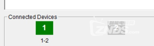

6,更新程序将在一个USB位置几乎立即检测到该设备(在电视盒中我们将有黑屏,如果它进入恢复是不正确的)

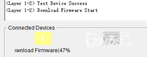

7,选择RESTORE选项并开始更新过程
8,完成后,将显示绿色消息。

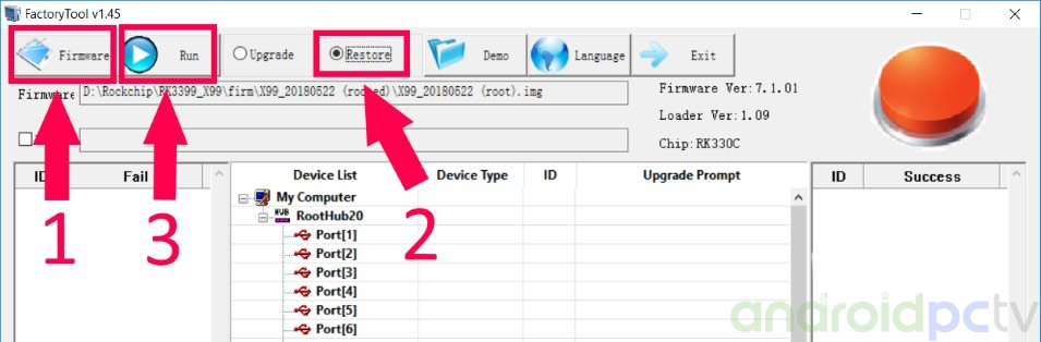

1,断开Rockchip设备的电源并运行Factorytool v1.6
2,首先我们以IMG格式上传固件(1)并更改为恢复模式(2)
3,按住设备上的重置按钮,使用电缆盒的USB连接到我们PC上的USB端口
4,更新程序将在一个USB位置几乎立即检测到该设备(在电视盒中我们将有黑屏,如果它进入恢复是不正确的)
5,点击RUN按钮(3),最后它会给我们确定。
