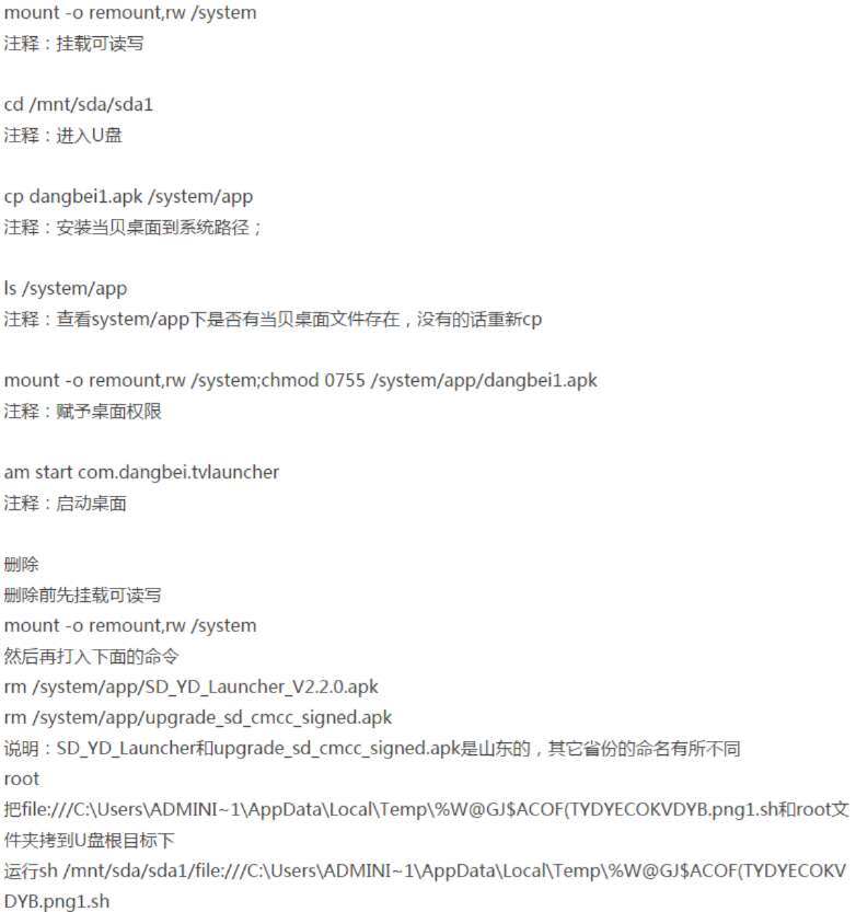

为啥要呢??现在的奸商们,送的盒子基本只能看直播,随便点播一个内容就要付费。
当然要了,自己动手,知识就是财富
过程中,试过论坛网友的一些办法,基本都没成功,无奈网购了9块钱包邮的340g ttl线。线到了以后拆开盒子,发现跟别的盒子不太一样,没有小孔,只有焊接点。。。。
费劲,不过正好家里有之前买的某宝的便宜电焊工具,派上用场了,用我蹩脚的焊接技术终于焊好了。
连上通信软件putty。与别的盒子不太一样,
设置好 通讯接口和115200以后 ,点击open,然而并没有自动跑代码,命令窗口出现了,但是没啥别的反应,命令窗口是空的。
还以为不成功,后来在命令窗口,打了个df ,发现竟然执行命令了,显示出了U盘里面的内容。
成功!
终于成功,后来还有别的问题,其中还包括能看到u盘里面的东西,但是继续输入命令进不去u盘,提示找不到U盘设备。
随后又换了个u盘,多试了几次终于进入u盘了
真是曲折,折腾了两晚上。。。。
终于通过命令装上了当贝市场。不过开机的时候没法直接进当贝桌面和当贝市场。找了一会,会发现在家庭专区里面刚才安装的当贝市场。
想要进入当贝桌面,得用遥控器按一下f3,就那个黄色的快捷键,然后再按桌面健才能出现当贝桌面。
稍微麻烦点,正在研究怎么能够直接进当贝桌面。。。。
找了半天,这个盒子的包还都收好高的费用,自己研究下做个包试试

 楼主| 发表于 2019-2-14 10:52 | 显示全部楼层
楼主在此!这是连通TTL后可以参照的命令图片:需要手打,有些位置有空格,了解的应该都懂下图是TTL接线方法,注意TTL接线是盒子主板的TX接TTL的RX,而不是TX接TX
TTL使用方法基本流程可以参照这个帖子。
https://www.znds.com/jc/article/21170-1.html
