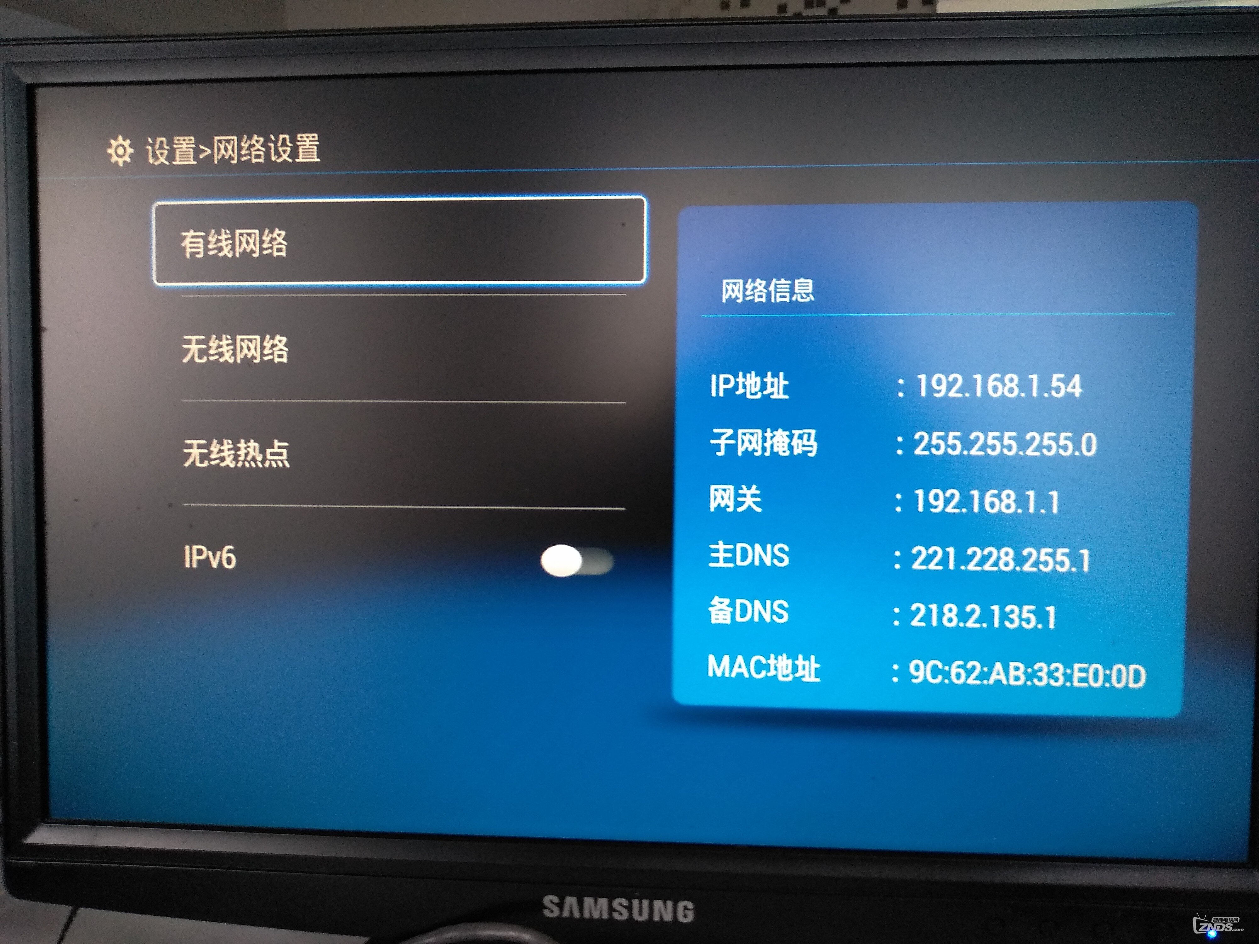

2. 按设置键,密码默认是10010.看看盒子获得的IP地址。
我的是192.168.1.54

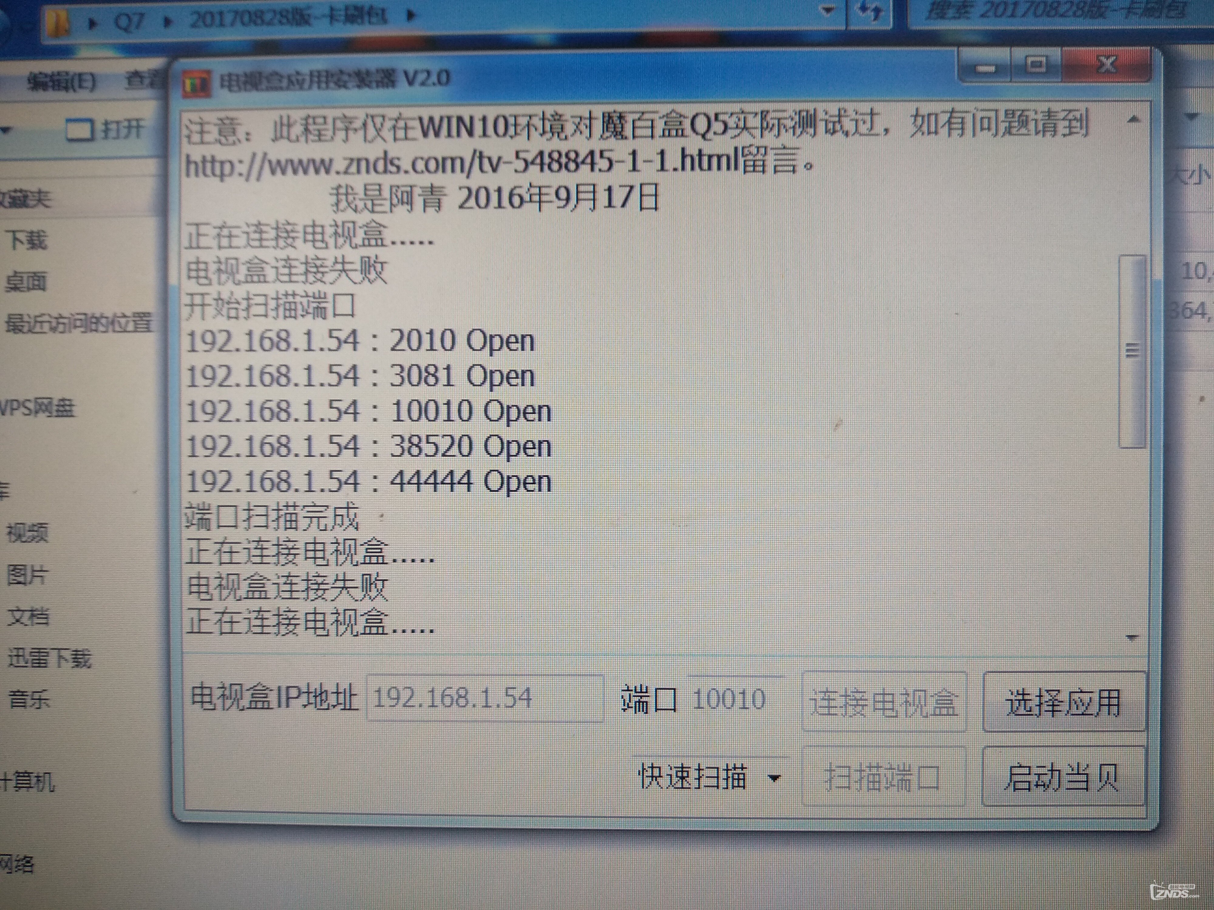

3.打开电脑软件电视盒应用安装器。最下面输入Q7的IP地址 。
然后点扫描端口。等到扫描完后 把端口一个一个入进去 看看那个端口能连接成功。我的测试10010能用

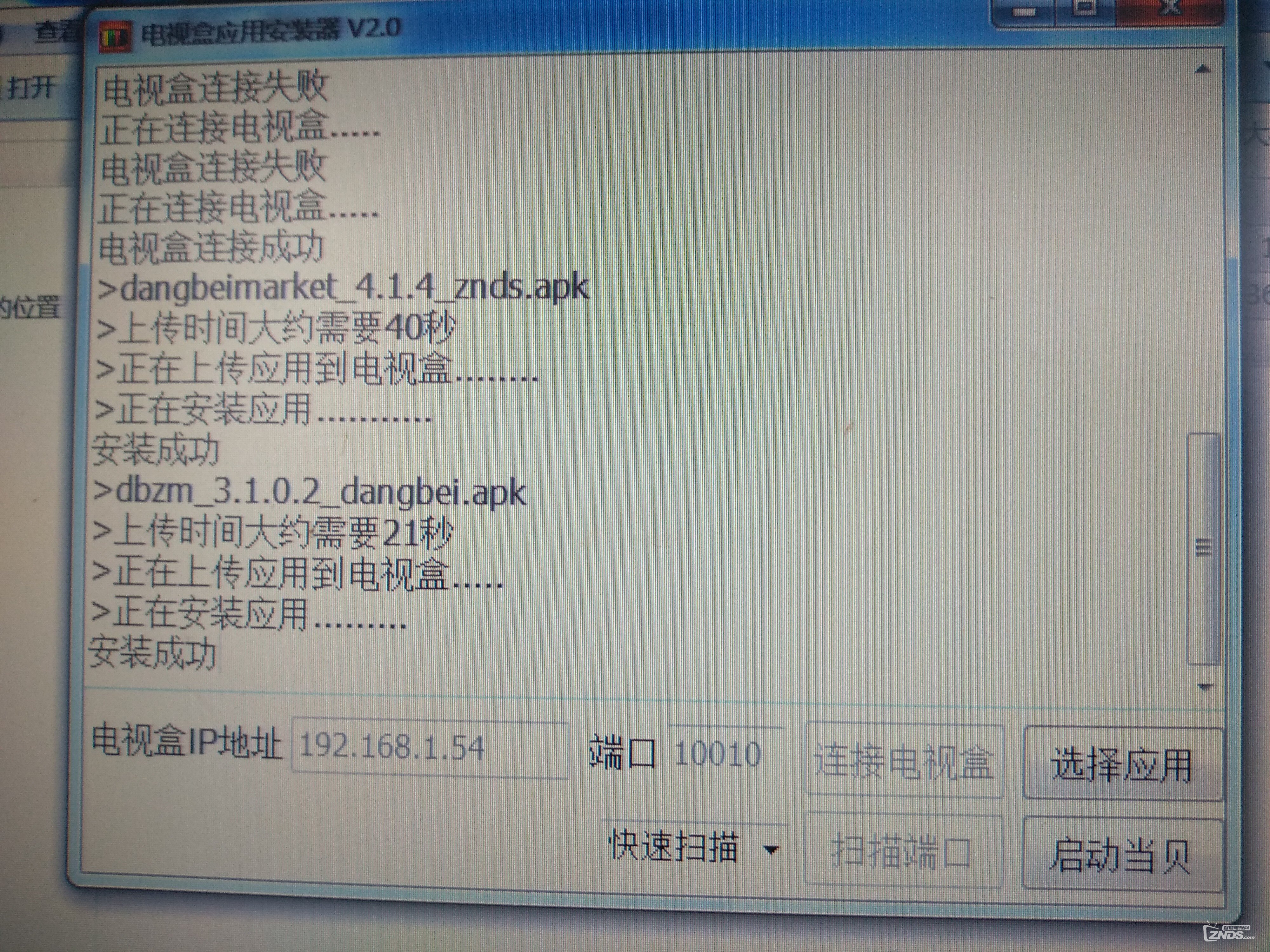

3. 点击 选择应用 要安装的APP  一般只要安装当贝桌面和当贝市场

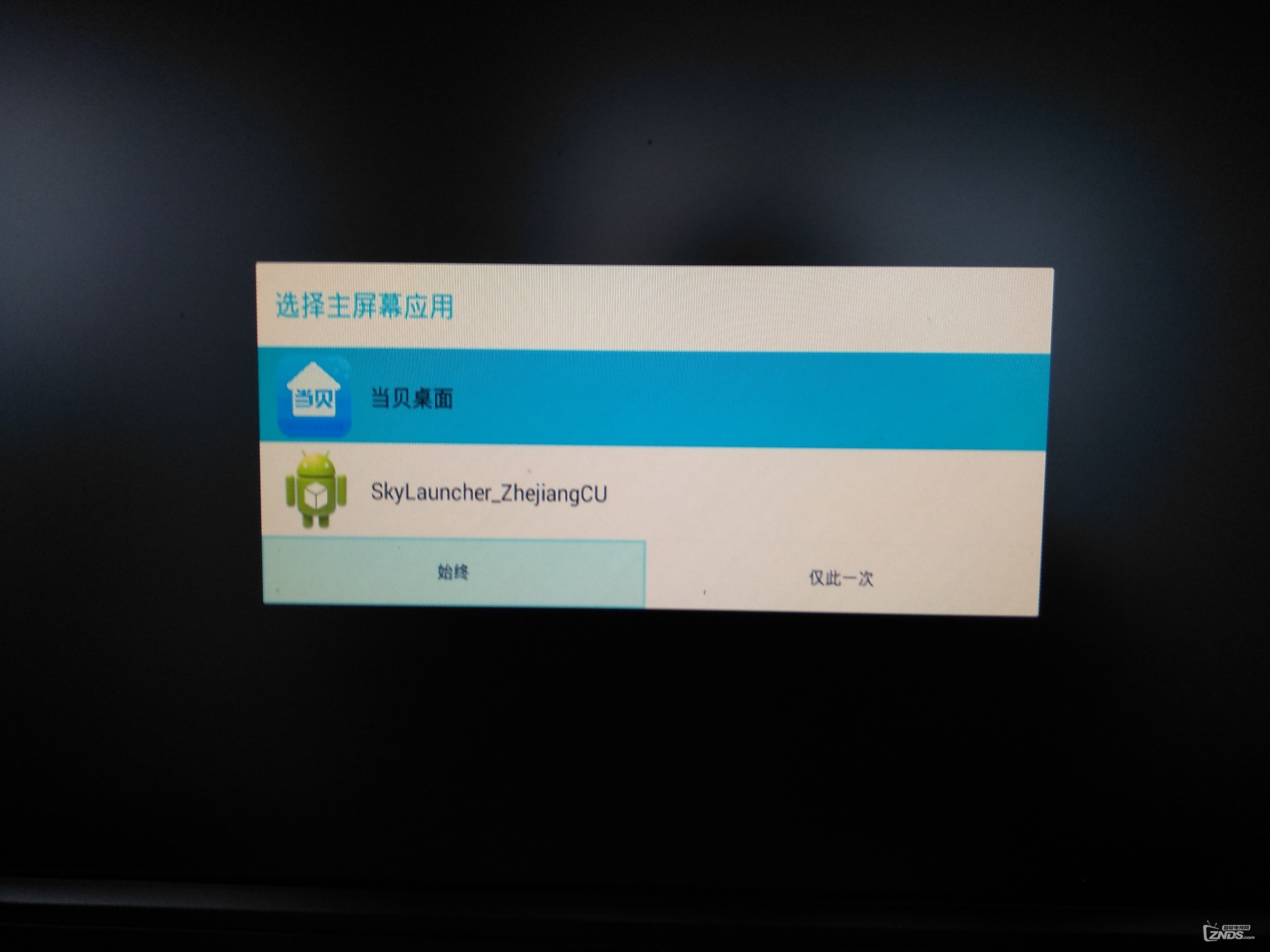

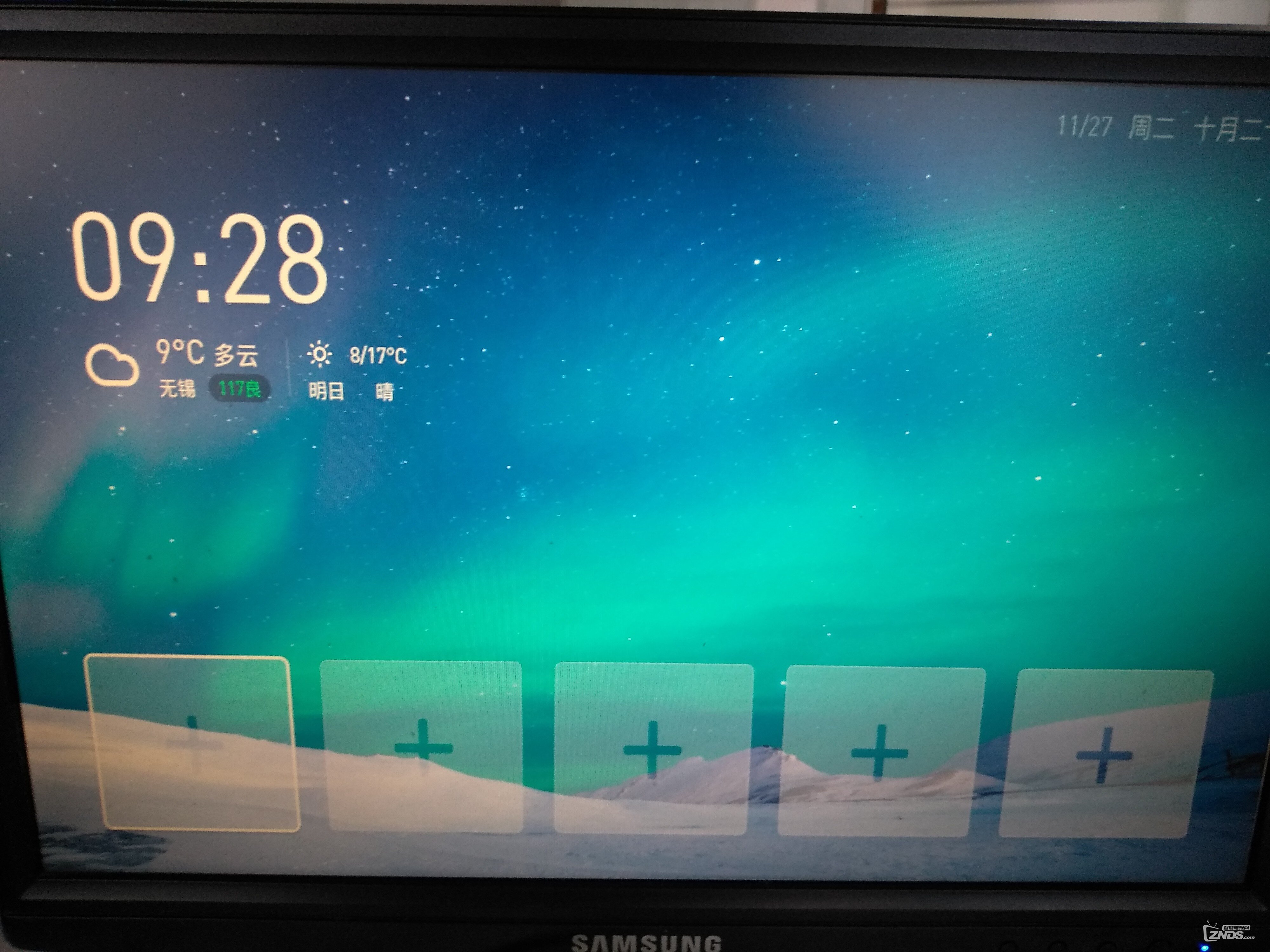

4.等安装完后 重启盒子。选择当贝桌面 OK

楼主 你的机顶盒打开当贝桌面会不会被原来的系统自动顶掉
 楼主| 发表于 2018-12-7 14:54 | 显示全部楼层 | 来自江苏
不会的  默认进当贝桌面,但是过一会 回弹出来一个登录框 让输入账号和密码 。本来想root把预装的卸掉,但是没有root成功,最后放弃了 。现在我已经刷了系统了 。就是遥控器不能用  找了一个Q5移动遥控器,完美解决。
