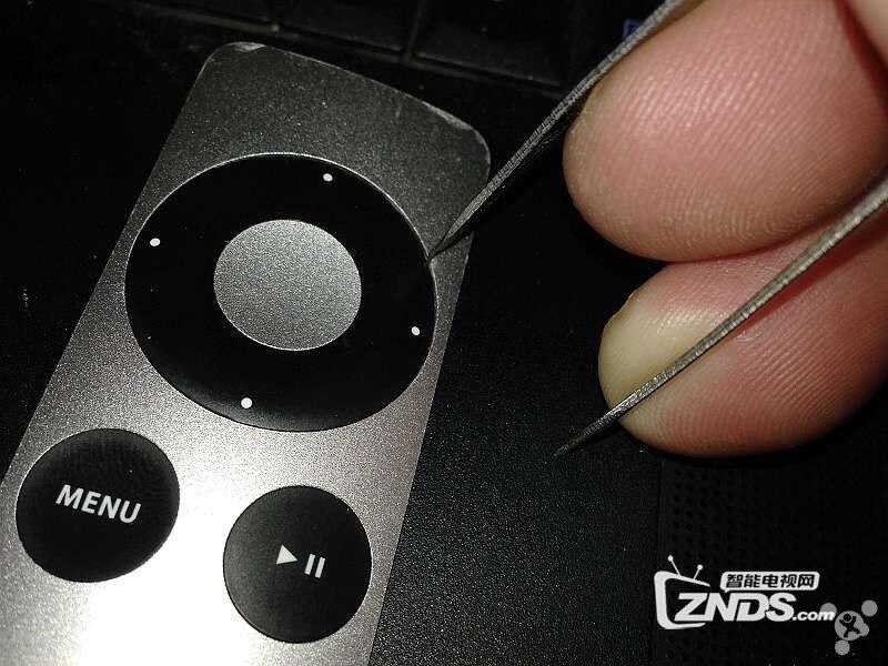

2. 开拆

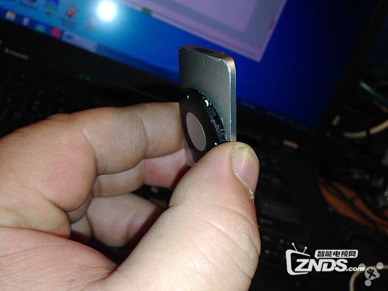

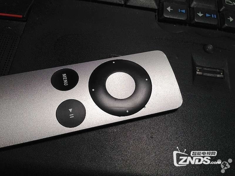

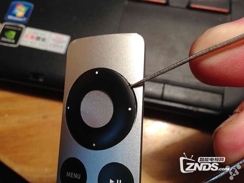

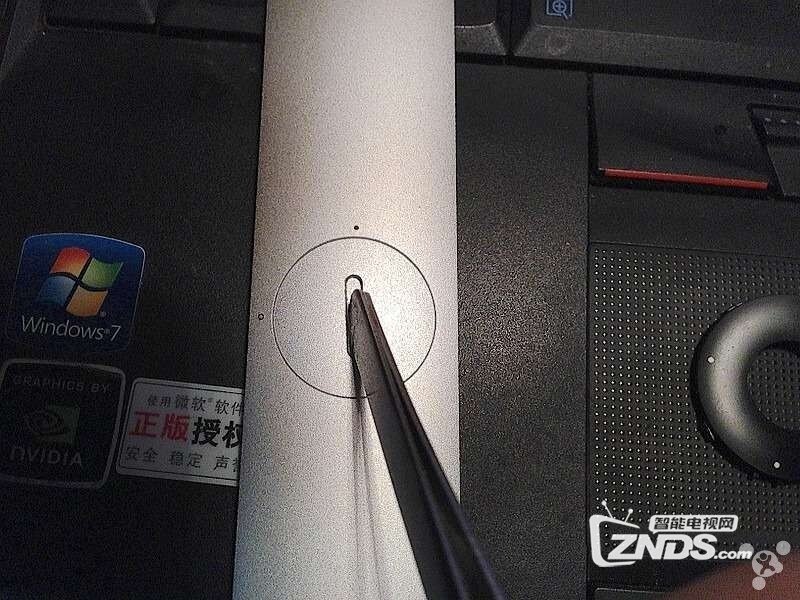

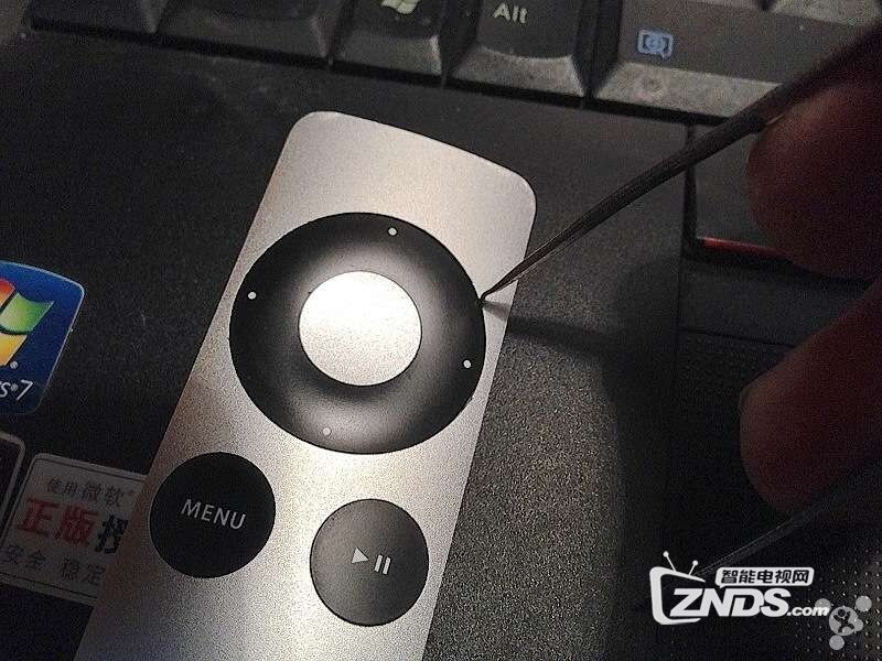

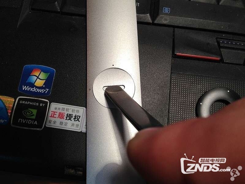

很简单.用镊子的尖头稍微用力的从遥控器的缝隙插入,插入不分角度方向,但要知道这样一擦就会给遥控器造成轻微的痕迹,但为了修复,没办法了,有更好办法的同学可以提出更好的拆卸方法.(
朋友说: "拆大圆型的按键用带多层双面胶的圆棒,压10秒左右后快速向上拔,这样不会破坏铝壳!" 大家可以测试下试试看,不错的方法)

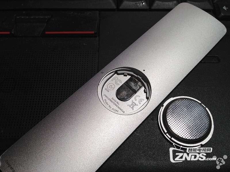

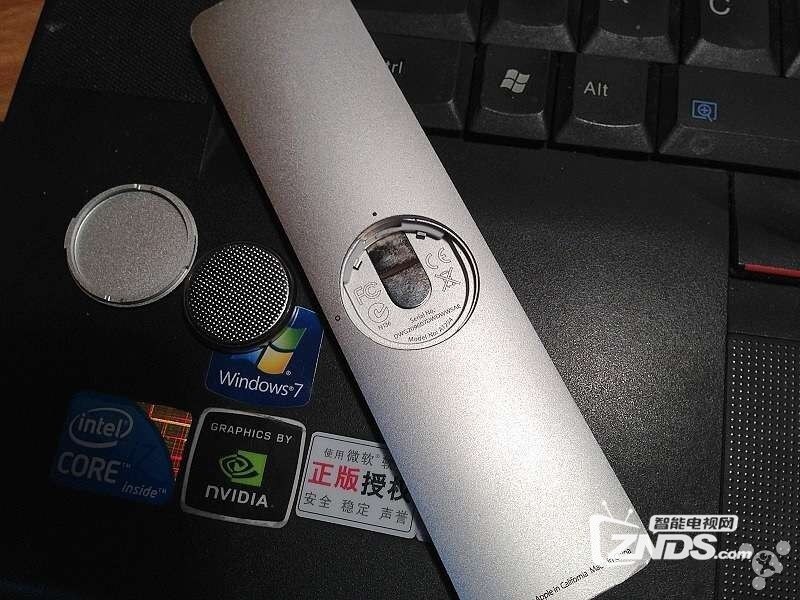

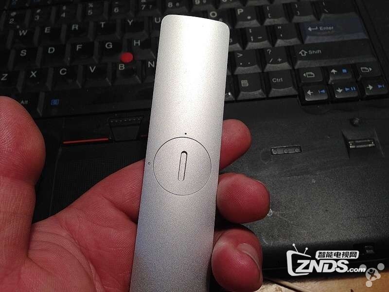

  拆卸之前先把电池卸下来

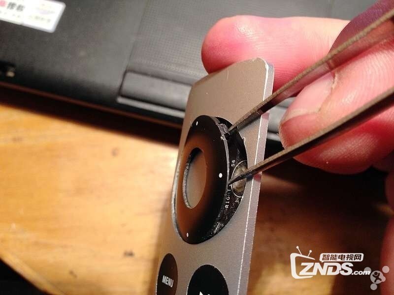

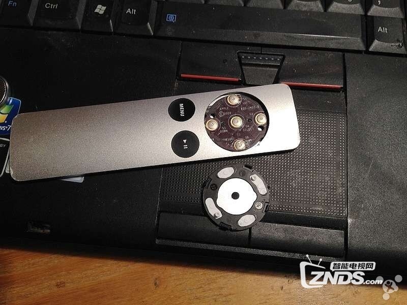

下面开拆,用镊子的尖角或者缝衣针插入遥控器的缝隙,稍微用点力向下压,然后用力撬开,有几个卡子就会出来,然后就可以取出遥控器的外圈.
插入后向下压,然后往外撬,
拿出按键的外圈

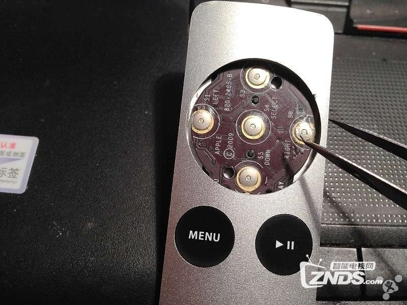

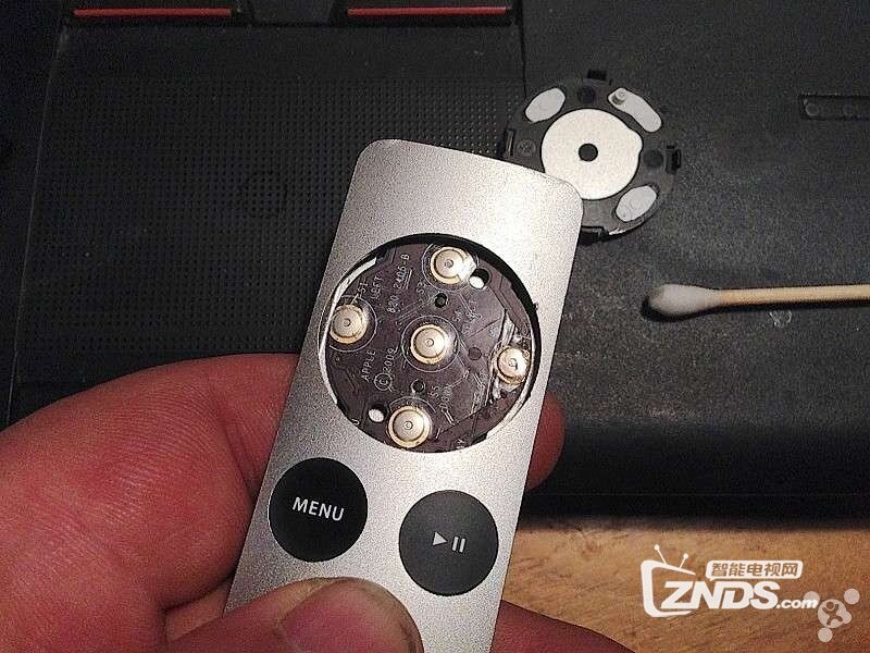

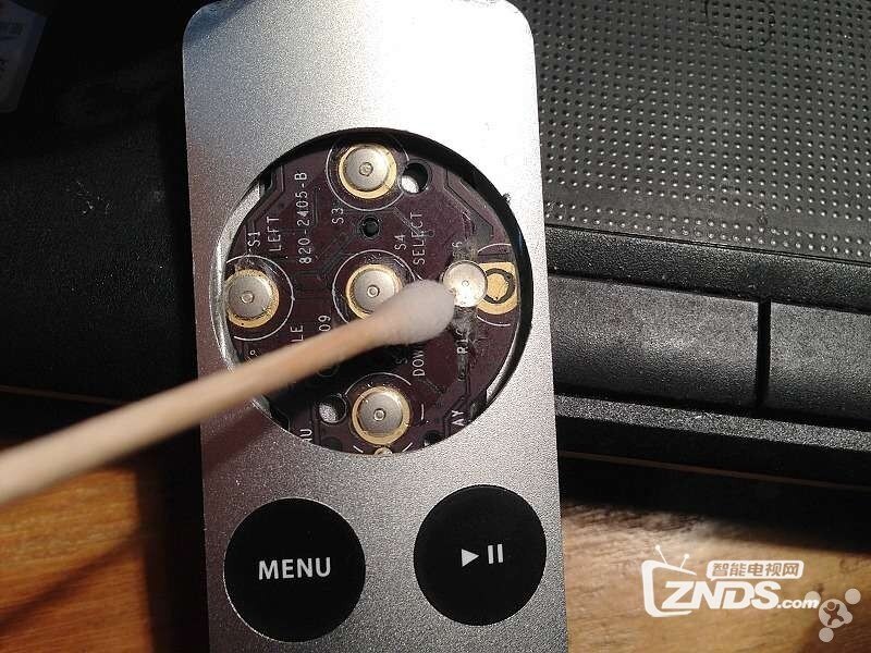

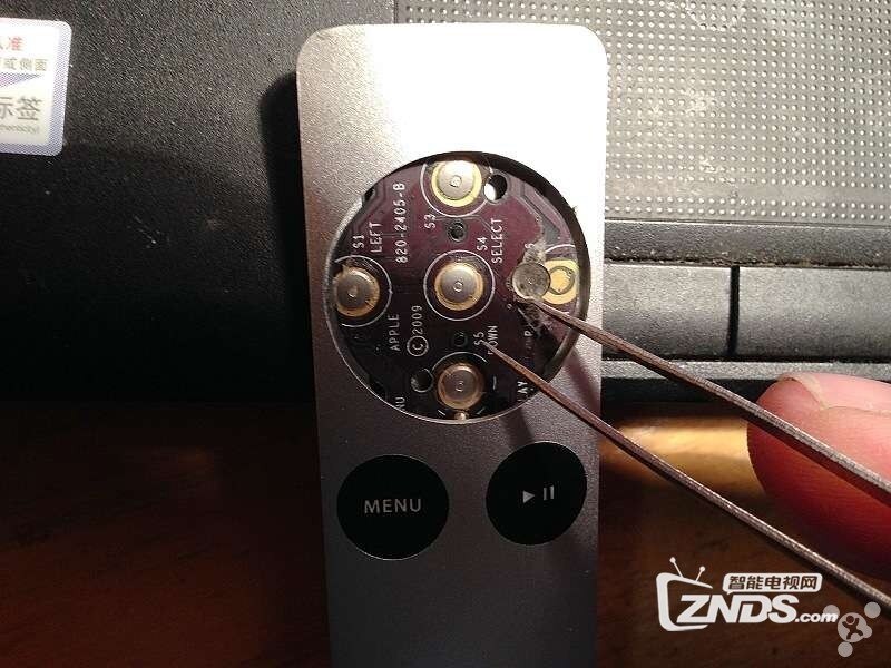

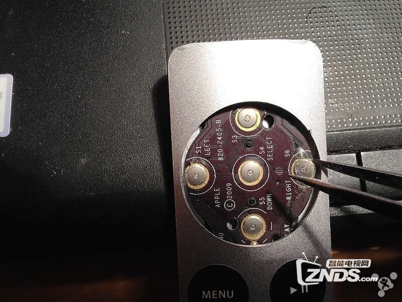

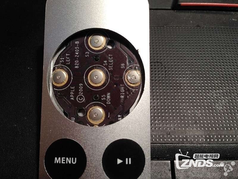

然后就看得到里面的庐山真面目了, 麦兜的遥控器被我家的小坏蛋搞了了很多的牛奶什么的进去,造成了按键的卡滞,和右移按键失效,用酒精清洗失效按键
  右移按键因为脏污导致接触不好失效,
用镊子把锅仔片撬开
翻开发现里面真的很脏啊

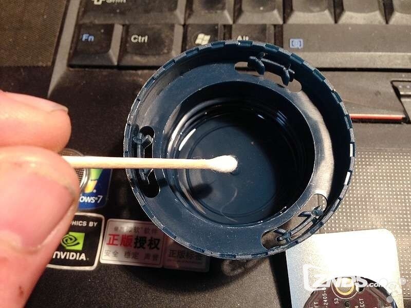

用棉签沾少量的**,
对脏污的地方进行清洁擦拭
擦拭完毕把锅仔片装回去,并进行测试,ok后进行复原操作
测试ok了,我们就可以把遥控器装回去了
3.复原遥控器

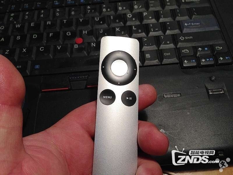

安装回去很简单,安装的时候注意中间的按钮是有方向的,,把遥控器向下扣着,对准两个定位柱然后压进去,
装回去后别忘记了把电池装回去
下面就能正常使用了,
