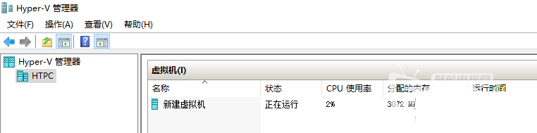

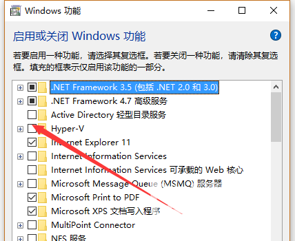

下载raspbian for desktop,桌面版,也就是x86平台的raspbian,在win10电脑上开启hyper-V
电脑重启之后就可以使用hyper-V管理器了,具体使用方法有很多教程,简单来说,选择存放路径,选择系统镜像文件,就像正常装机一样了,具体使用几个网络适配器,后面都可以调整,甚至虚拟硬盘的存放位置也可以改,要备份的话,直接把虚拟硬盘文件备份一份即可
做完这一步,你就得到了一个可以在win10电脑上运行的hass服务器了,占用的内存、cpu可以自行调整

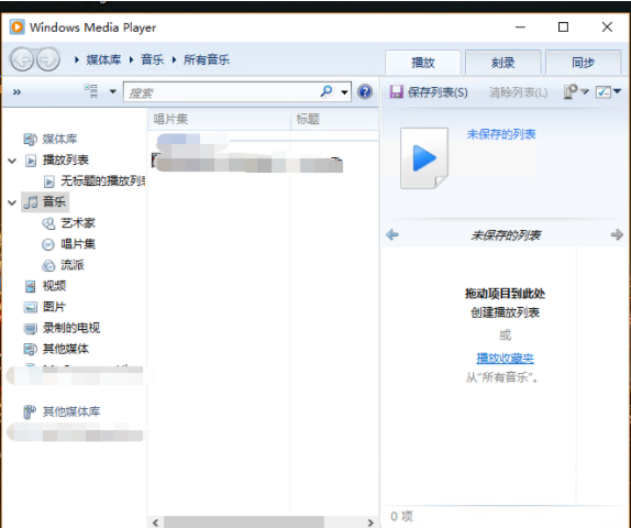

由于虚拟机不能使用物理声卡,所以为了让你的hass能够发声,使用论坛提供的修改版虫子dlna插件,在你的win10电脑上运行windows media player,只要player开着,你就可以检测并使用win10的dlna服务了。这里增加一点说明,dlna的具体设置步骤可以看这里
这里你可以设置window media player的开机启动,保证开机即可检测到

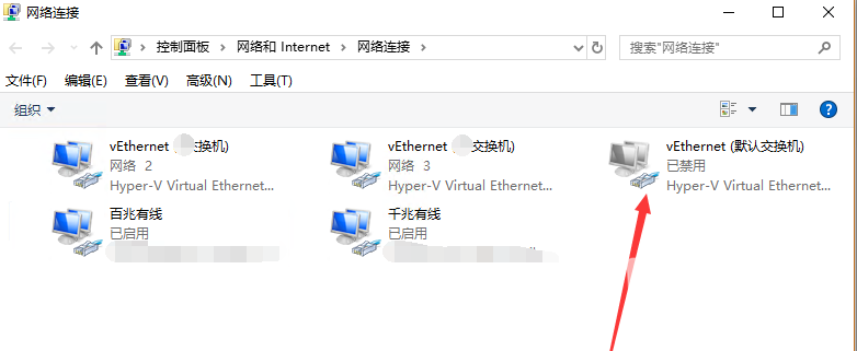

另外,这里有一个坑,就是hyper-V自带的虚拟交换机会干扰dlna的检测,所以需要自建一个虚拟交换机,这也是为了让hass直接连接物理网络
但是这个自带的虚拟交换机是删不掉的,每次开机都会启动,导致无法检测dlna
为了解决这个问题,设置计划任务去在一开机的时候就禁用这个网卡
这里也有一个坑,那就是微软的命令行交互实在是垃圾,为了关闭这个网卡居然还要引号加中文名称,应该是个冷门知识,我为了找到正确的网卡名称折腾了好久,才发现原来是这么操作。。。
这是我的全部虚拟交换机
灰色的那个就是开机计划任务禁用掉的

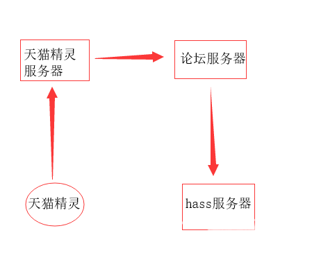

我一开始使用论坛的服务,发现有2个问题,1是延迟比较严重,因为论坛服务器在日本,2是传感器不能查询,这个问了大神知道了也是延迟的问题。
如果你的天猫精灵也会经常出现“智能家居控制暂时使用不了呢”这样的情况,十有八九是你那里的网络延迟比较高
这是个示意图,如果你自建服务,并且将服务器放在hass所在的本地,那么可以节约2个过程的时间,1是访问国外服务器,2是访问hass,因为是本地操作,局域网或者本机,基本没有延迟,事实证明,这样做确实解决了前述两个问题

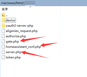

这里补充一句,可以直接把qebabe大神第四版的代码解压上传到网络服务的根目录,然后修改几个文件里的数据库设置,如果你改的
没有问题,那么直接访问http(s)://你的树莓派ip或内网网址/device/index.php就会出现添加设备的页面了,打箭头的是需要修改的文件
