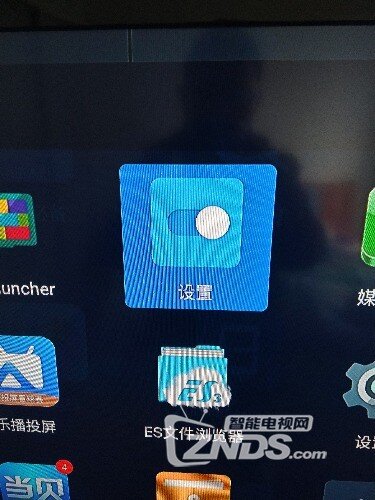

刷了w大固件和yyf固件,电视都是强制480p,设置里点击显示会闪退无法调。尝试用adb连接盒子调分辨率还是不清楚,重启后还是强制480p。把盒子拿去我姐家的电视试了一下,显示720p很清楚。都是1080x1920的电视,至少应该也显示720p才对,为什么家里的只能480p呢,电视是海信的老款液晶电视。不知道哪位大神能给解释一下是怎么回事。注:其他盒子都默认1080p。
