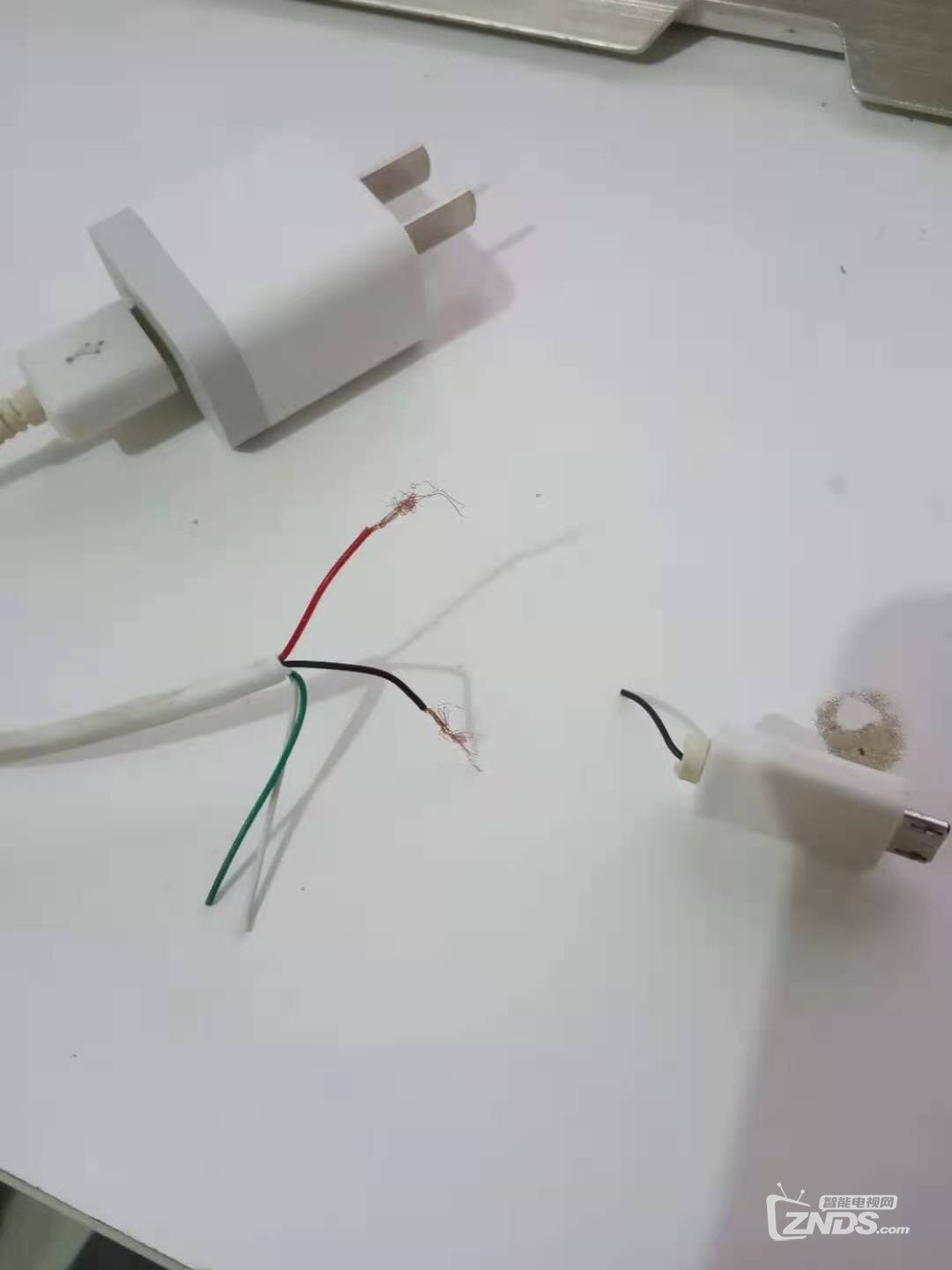

发表于 2021-2-9 01:21 | 只看该作者 | 来自福建
请看这个帖子 百分百可以用,跟楼主一样,但是我讲清楚1随便找个手机充电头 一般都是5v
2找根usb线  把小头剪掉。如图-红线:正极- 黑线:负极
3插上电源。先接黑线,顶住遥控器黑线。用一个电池顶住。
4红线用手压住,不会被电放心。另外一个电池先别安装。
5这个时候,灯就恢复正常 开始闪。
6随便拿个手机,打开蓝牙。
7遥控器按住home和音量-匹配链接。 手机提示链接成功
8红线别掉了,拿出另外一个电池按进去。成功
9拔掉红线,拔掉黑线

发表于 2019-1-20 14:19 | 只看该作者 | 来自浙江
也遇到同样问题,网上搜索,在某个论坛看到一方法可行,看图。
T1遥控器红灯长亮,已试过所有办法!请求大神帮忙! 接线图
T1遥控器红灯长亮,已试过所有办法!请求大神帮忙! 电压
T1遥控器红灯长亮,已试过所有办法!请求大神帮忙! 指示灯不常亮可用了

发表于 2019-4-27 20:19 | 只看该作者 | 来自贵州
helloazhi 发表于 2019-1-27 20:53
楼上,图片没看懂,有原贴地址啊
意思是要加压使用,比如说装三个电池,我的也是这个问题,都是这个毛病
