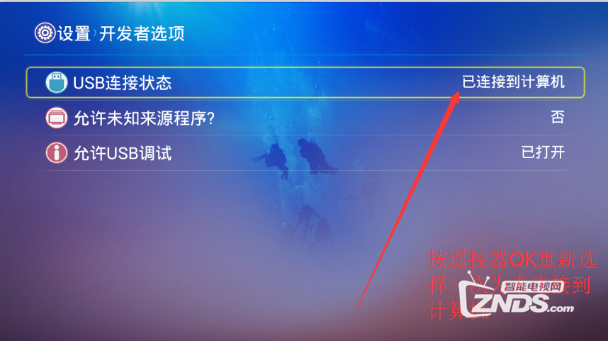

Q:两个USB接口其中一个USB接口无法识别U盘(一般升级系统后会出现):
解决办法:选择设置--开发者选项--USB连接状态,重新选择一次未连接到计算机,如下图所示:
