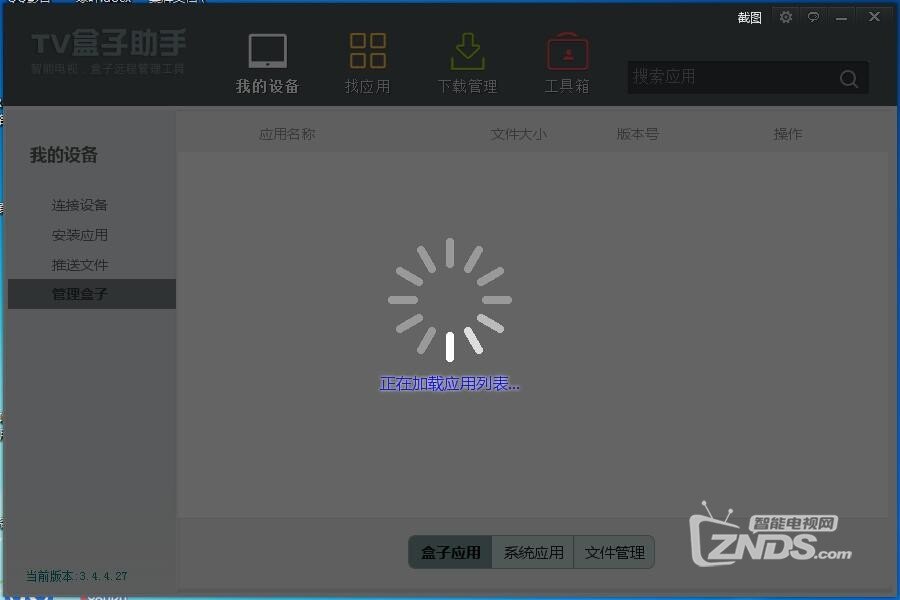

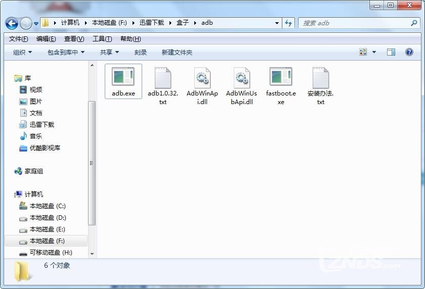

请教怎么在电脑上打开ADB?我下载的是这样的,当时我不知道怎么用?还有个问题是我用盒子助手安装了当贝桌面和当贝市场,当时我打开盒子助手的管理盒子,盒子应用就一直打不开,附图如图所示。现在我的问题是怎么让盒子开机就显示当贝桌面,我现在盒子开机显示的是电信ITV开机设置界面
 楼主| 发表于 2018-8-28 17:09 | 显示全部楼层 | 来自江苏
高端大_cw3PE 发表于 2018-8-28 16:49
请教怎么在电脑上打开ADB?我下载的是这样的,当时我不知道怎么用?还有个问题是我用盒子助手安装了当贝桌 ...
1. 关于 ADB 客户端
可以看这个帖子 https://www.xda-developers.com/install-adb-windows-macos-linux/ ,电脑上不必用你所用的软件。顺便放上个 Windows 用的 adb 工具吧,上传不了附件把下载地址放这:https://pan.baidu.com/s/1W4hWdgNEDTymBTr1P4W9Qw
用这个工具连上盒子,按我帖子里的命令操作就好了:adb connect yourTVip
2. 关于想直接启动当贝
可以参考我下一篇帖子:[教程] B860AV1.1-T 破解优化第四弹:两键切换 IPTV 与当贝桌面、双网
https://www.znds.com/forum.php?mod=viewthread&tid=1116118&page=1#pid45439597

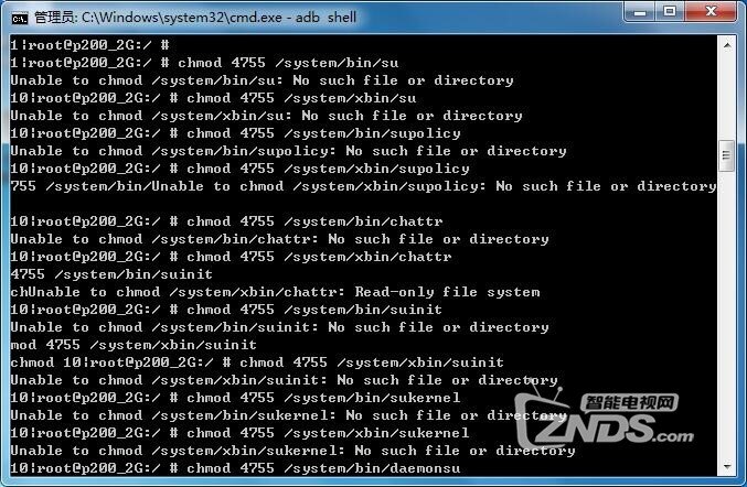

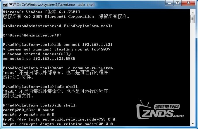

不好意思麻烦您,我是小白,弄的不是很清楚,按照昨天你给我的ADB连接刷盒子还是弄不明白,是我文件解压位置不对还是什么?麻烦帮我看下可以吗? QQ截图20180829165149.jpg QQ截图20180829165217.jpg adb的时候显示的是找不到文件存放位置?
 楼主| 发表于 2018-8-29 20:44 | 显示全部楼层 | 来自江苏
高端大_cw3PE 发表于 2018-8-29 16:57
不好意思麻烦您,我是小白,弄的不是很清楚,按照昨天你给我的ADB连接刷盒子还是弄不明白,是我文件解压位 ...
你 ADB 已经连接成功了。
只不过,命令输入错误了。挂载是:mount 不是 mout。# 号的意思是注释。。。应该直接输入 adb shell
然后第二张图,是已经进入 adb shell 了,你应该没有上传 su 文件到 /system/bin/ 目录吧?
你可以了解下 adb 命令说明,很简单的,本质跟我们用软件点按钮一样,不过是换成固定的一串字符。
