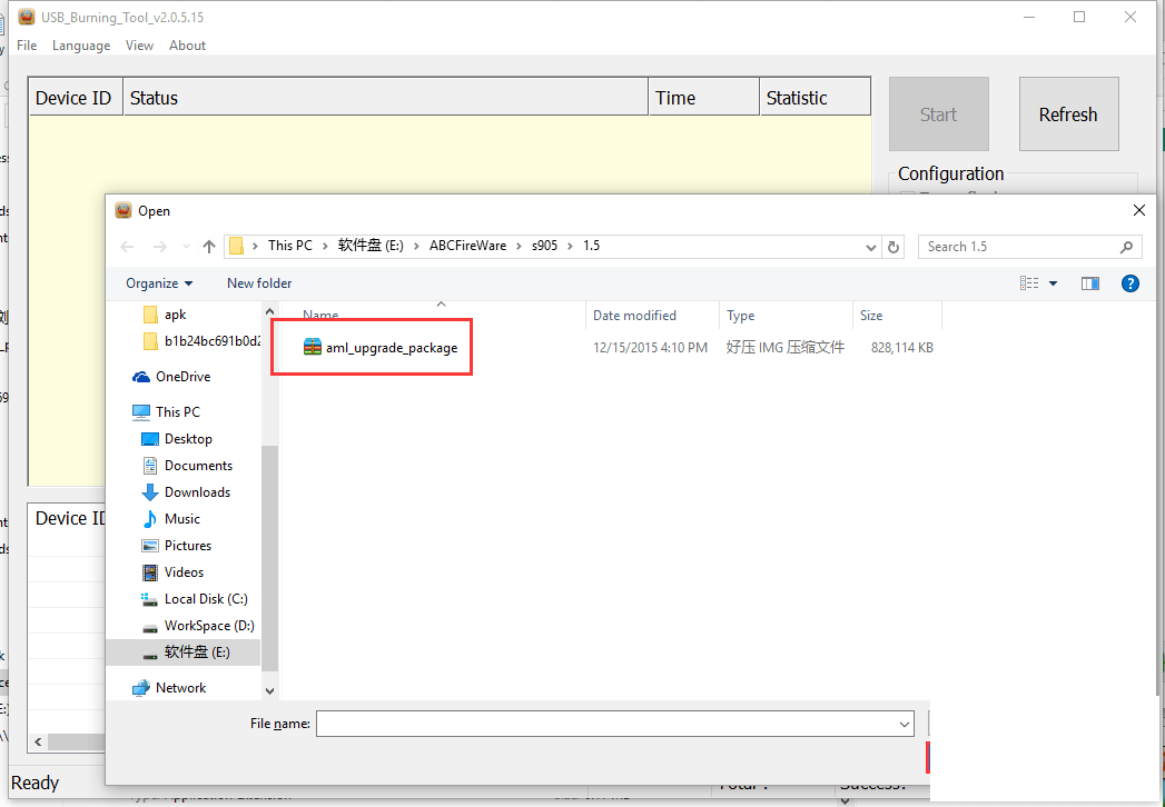

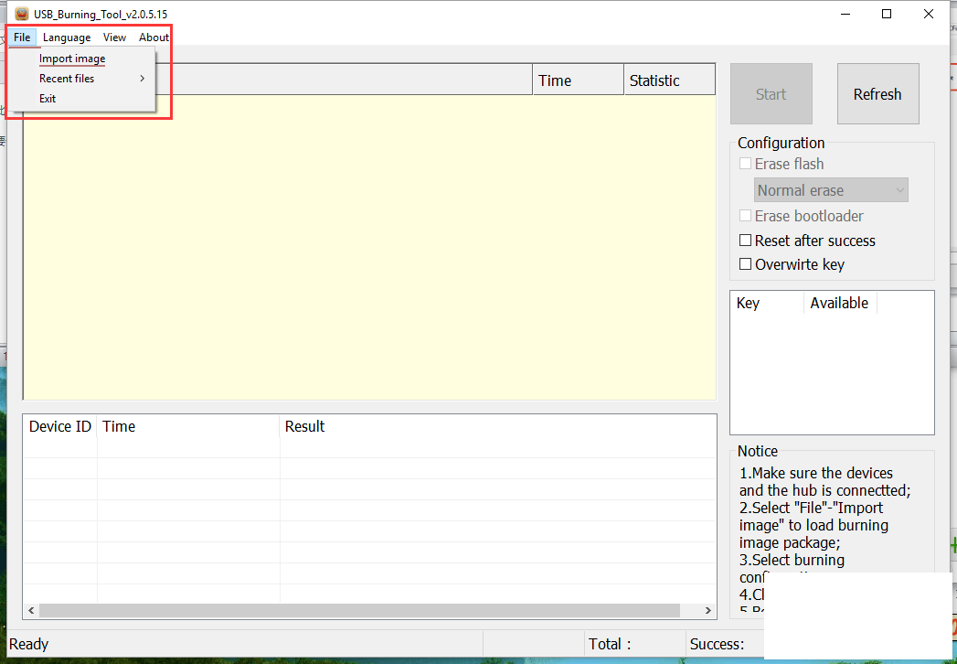

软件安装完成之后,启动软件点击“File”,导入刷机ROM(固件包见最后)
如下图,点击文件,点击打开(open)

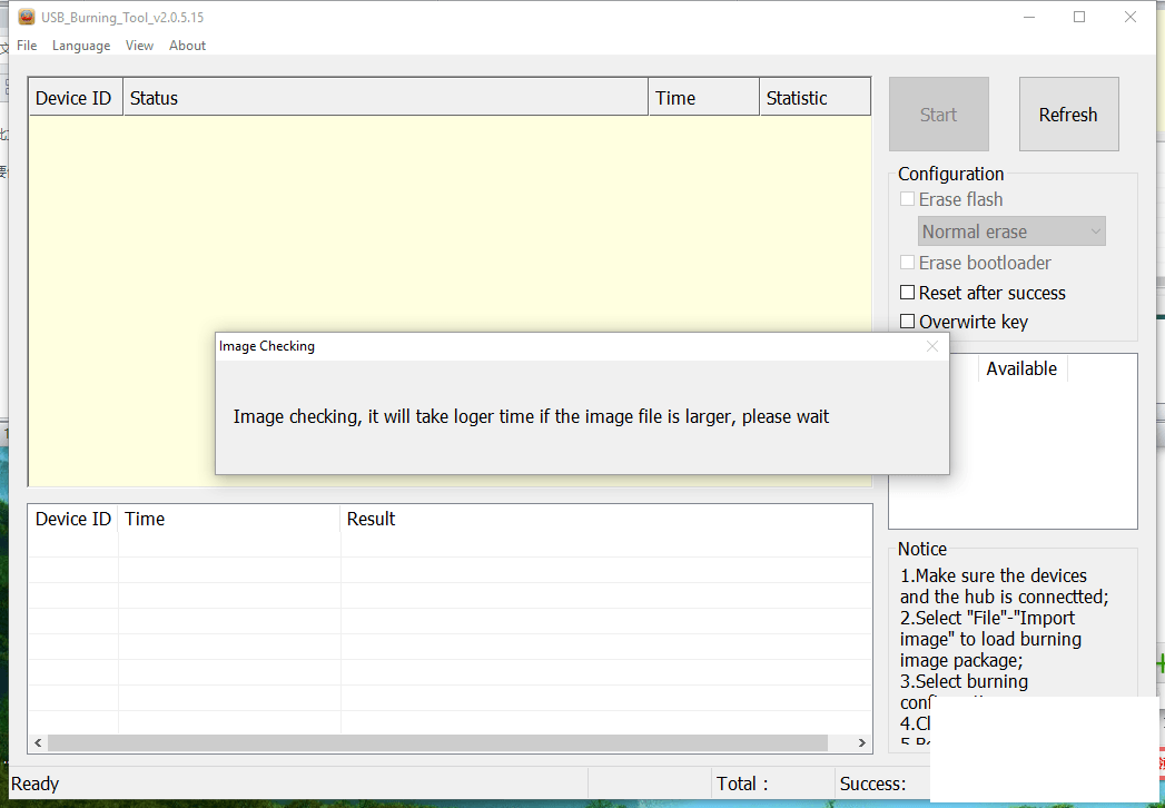

导入文件之后,将会校验一段时间,等待一会即可。

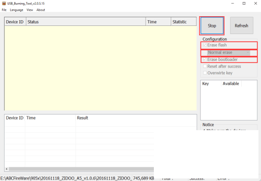

文件导入成功之后,设置配置:如图,选中 Erase flash:Normal erase(请勿选择其他配置,如果选择其他配置,你的机器有可能存在后期无法激活的情况,),配置完成之后:点击"Start"切换到“Stop”z

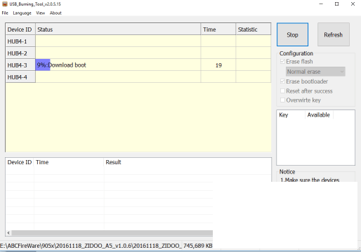

连接设备:使用双头USB线,一端接入电脑,一端接入 盒子usb2/OTG接口
接入盒子之后,约2秒左右,软件进行响应,进行刷机

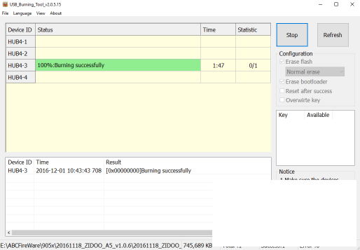

约2分钟左右,刷机成功,移除设备,重新上电开机接入电视,进入系统,首次进入系统较慢,请耐心等待约5分钟左右。
