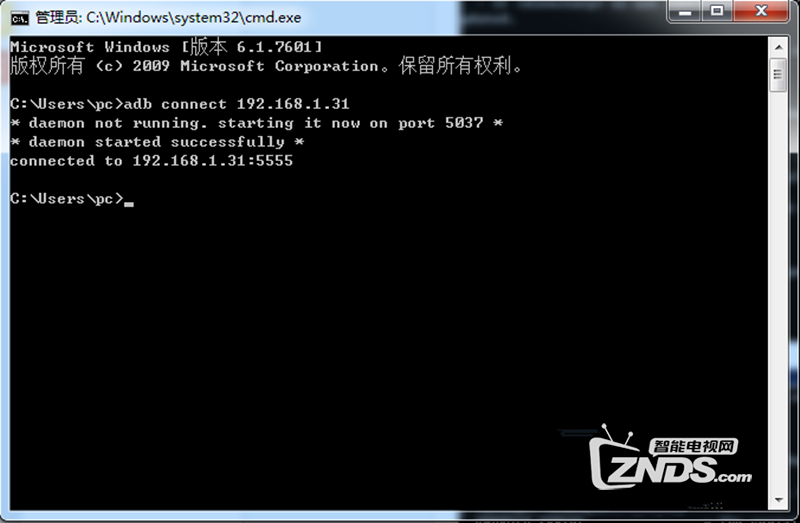

输入adb connect 你的盒子IP回车
网络盒子刷机遥控不管用了怎么办?

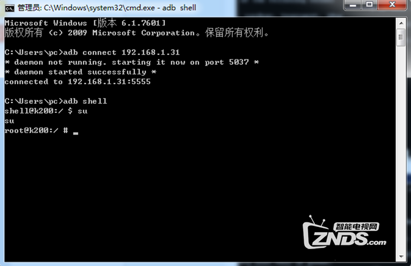

输入adb shell回车
输入su回车
网络盒子刷机遥控不管用了怎么办?

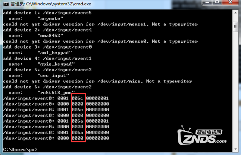

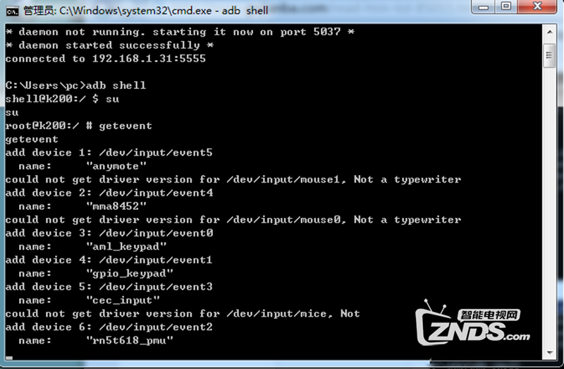

输入getevent回车
OK...可以测试遥控键值了....比如测试方向右键
对准盒子按一下...
网络盒子刷机遥控不管用了怎么办?
我多按了几下006c....6c就是16进制的数值,把它转成10进制就是真正的遥控键值...

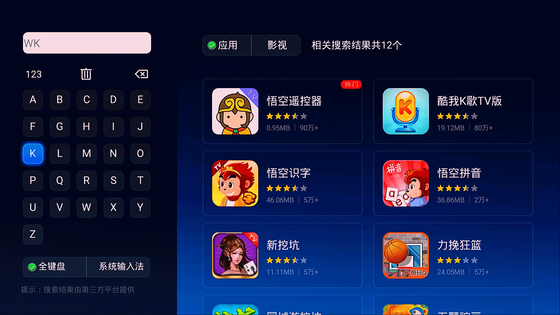

一、电视盒子上打开当贝市场http://znds.tvapk.com/update/dbmarket.apk),搜索“WKYKQ”
网络盒子刷机遥控不管用了怎么办?
二、打开下载安装成功的悟空遥控器,按照步骤将其应用装到手机上
