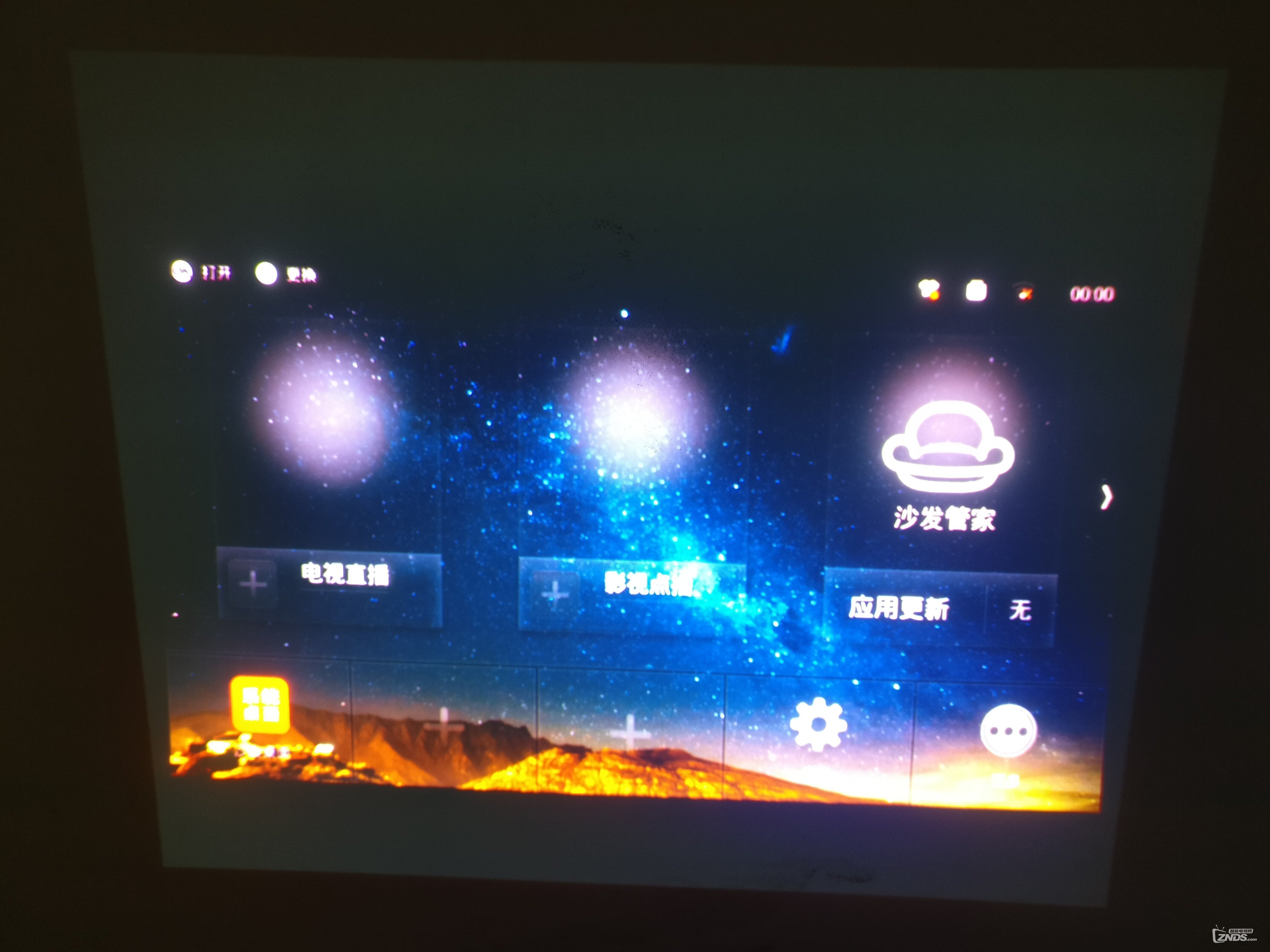

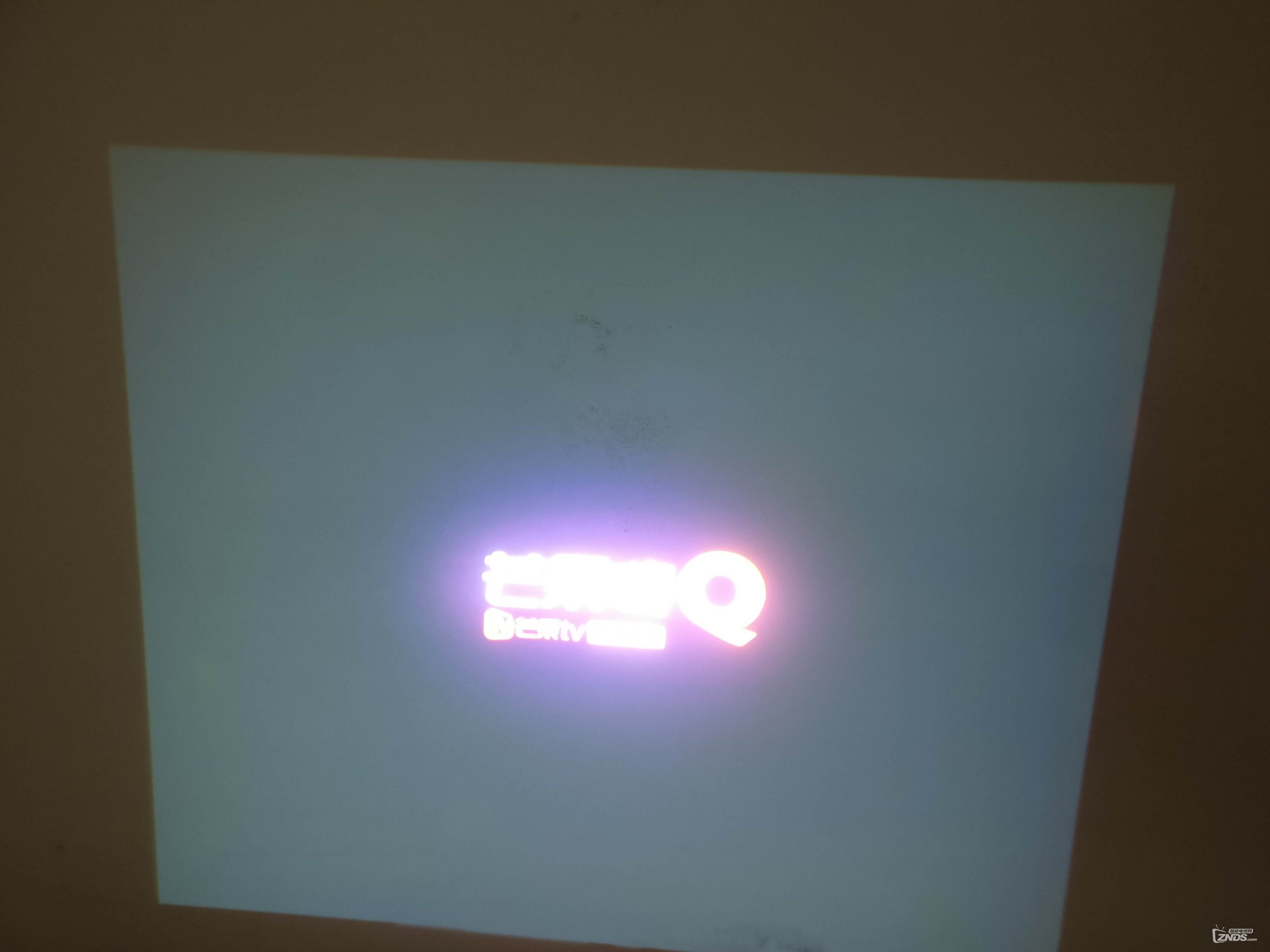

手头上有一个安徽创维的E900电信盒子,主板号码是5800-2AHPM64,之前一直都是用的那个通用破解包,开始会自动启动进入到IPV,然后才进入到当贝桌面,但是只要按返回键,就是退回到itv无法退出,只能在关机重启。后来在论坛发现了暴风骤雨的包,没有注意下面的提示,刷机后重启系统会黑屏,无法正常进入系统,而且进入recovery模式也无法恢复到出厂固件,就一直扔在没有管,so,今天决定试一下海思3798M通用刷机破解包。下载好了刷机包,解压放入U盘根目录,“bootargs.bin、fastboot.bin、recovery.img、update.zip”共四个文件,将U盘插入到靠近电源方向的USB接口,没有找到小的螺丝刀,感觉小螺丝到也太细了,所以就用了缝衣针,短接靠近USB方向的CPU 1 2两脚,接着通电开机,开机画面出现的时间有点长(因为在公司用的投影仪,没有电视),终于等到画面显示机器人,下面进度条在缓慢前进,很好没有报错,直接走完整个进度。盒子重启了。出现芒果嗨的图像了。正常开机。遥控无效,等下试着换一下遥控码试试。不行就只有去淘宝买遥控了。后续会上图的。

开机的画面
启动画面
启动画面
启动是的画面
开机后的桌面
开机后的桌面
这个启动完成的画面,因为前面刷的是HI3798M通用的包,所以启动显示的芒果hi的启动画面,后来在论坛找到了潜龙大神的包,重新刷了一下。启动画面无法更改。就这样了。但是同时发现了一个问题,系统内存从4g变成了1.95g,在论坛搜了很久,好像说没有办法,就这样吧,大不了找一张内存卡装上。够用了。顺便说一下安徽电信E900的运行内存是768M的,没有1g
