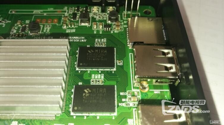

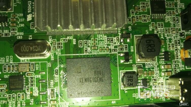

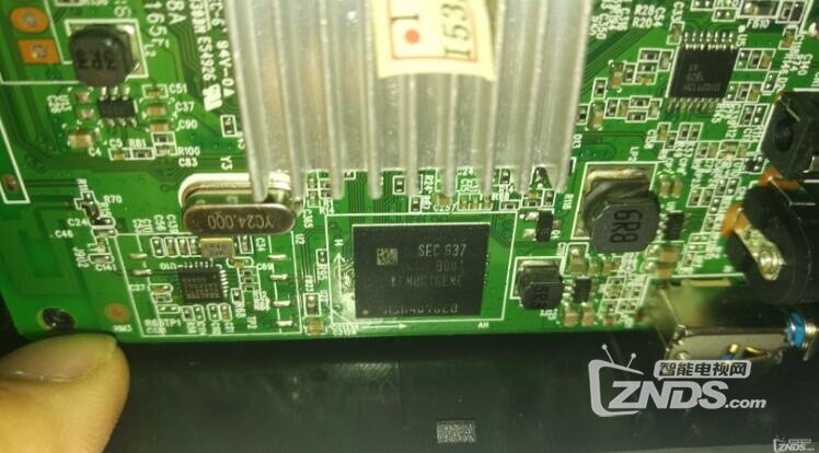

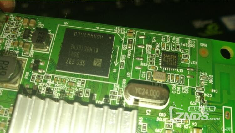

本机为广东地区的,拆机看芯片
CPU有覆盖未拆,
网卡为8818 QQ截图20180725105234.jpg QQ截图20180725105240.jpg QQ截图20180725105245.jpg QQ截图20180725105251.jpg QQ截图20180725105458.jpg QQ截图20180725105505.jpg
全网没有过多的关于该机型的描述,只能找同芯片的其他机子试验。
工具有HITOOL、TTL线、3798M的xml文件。及固件。
固件地址:http://cdn.tvapk.com/zndsjc/cm101s_hi3798m.zip

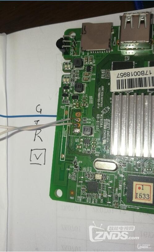

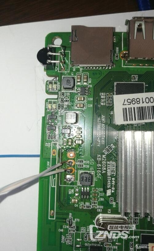

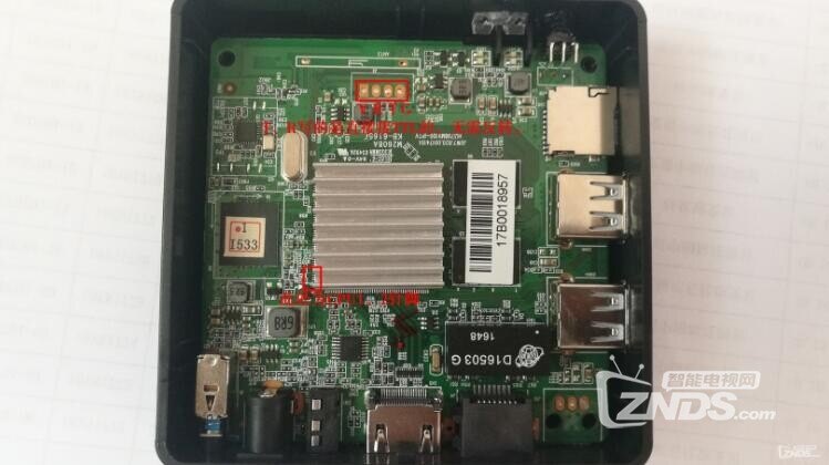

直接解压该固件,将其所有文件扔到U盘根目录,插入主机,短接CPU针脚1.2,俩指示灯灭掉重新点亮后,机子进入强刷模式。
测试该固件除了原配遥控器失灵外,无线有线蓝牙都能使用。(遥控器可配魔百和或者同州盒子的)
说下这个盒子,网上现有的破解教程试用均无效,U盘扩展识别EXE格式文件,U盘内无法安装,复制到C盘,提示为无法按照非指定文件。所以直接安装桌面无效。
我刷的时候HITOOL刷入了其他的FASTBOOT,所以当时能启动,关机后无法引导。用HITOOL输入该压缩包内的FASTBOOT后待机及开关机正常。TTL线是在测试及看内部走码时候使用,由于盒子是别人的,所以没有继续折腾,理论上应该可以和魔百和破解方式一样。
