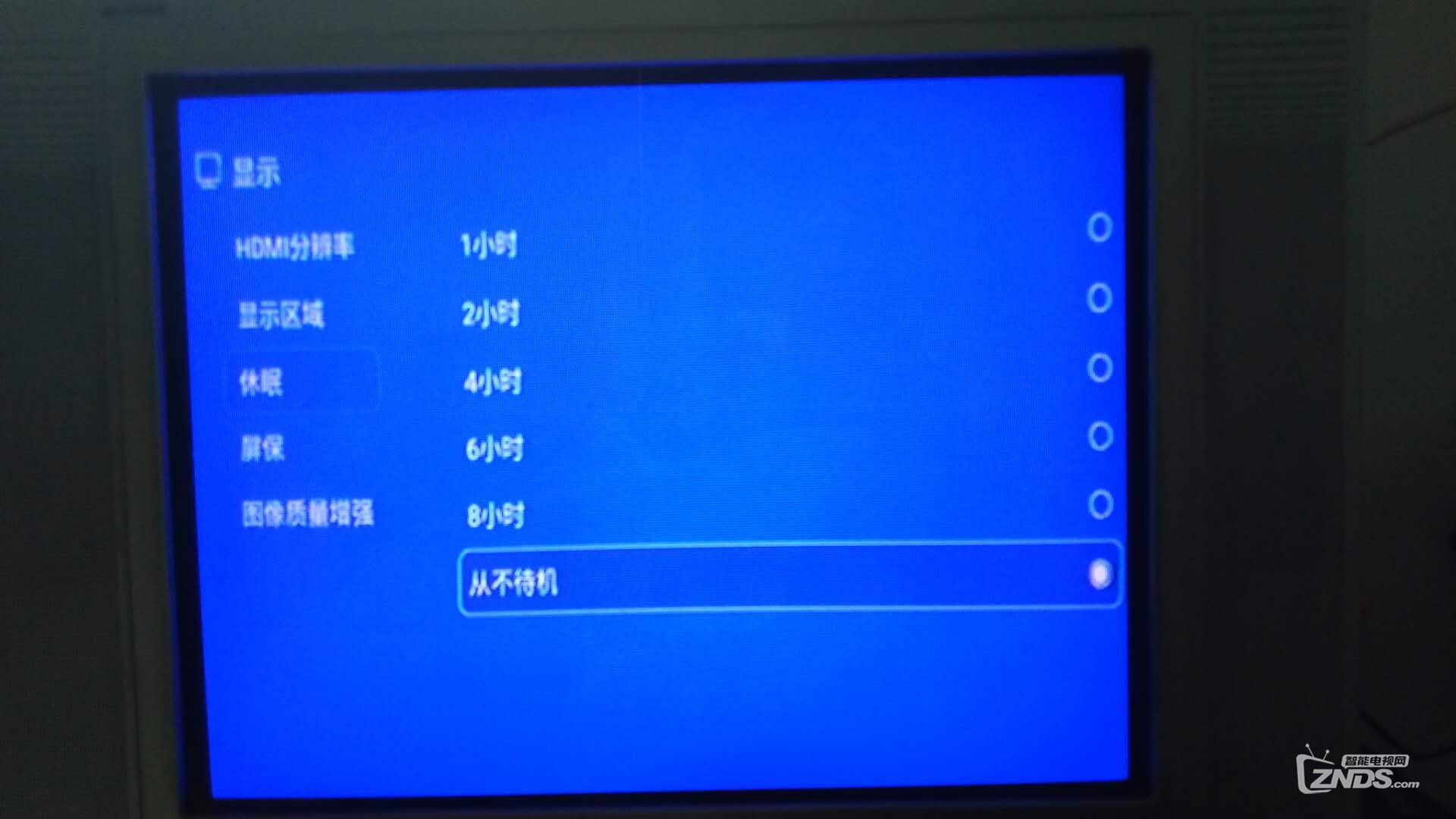

        显示把屏保关闭
        把ADB调试打开,

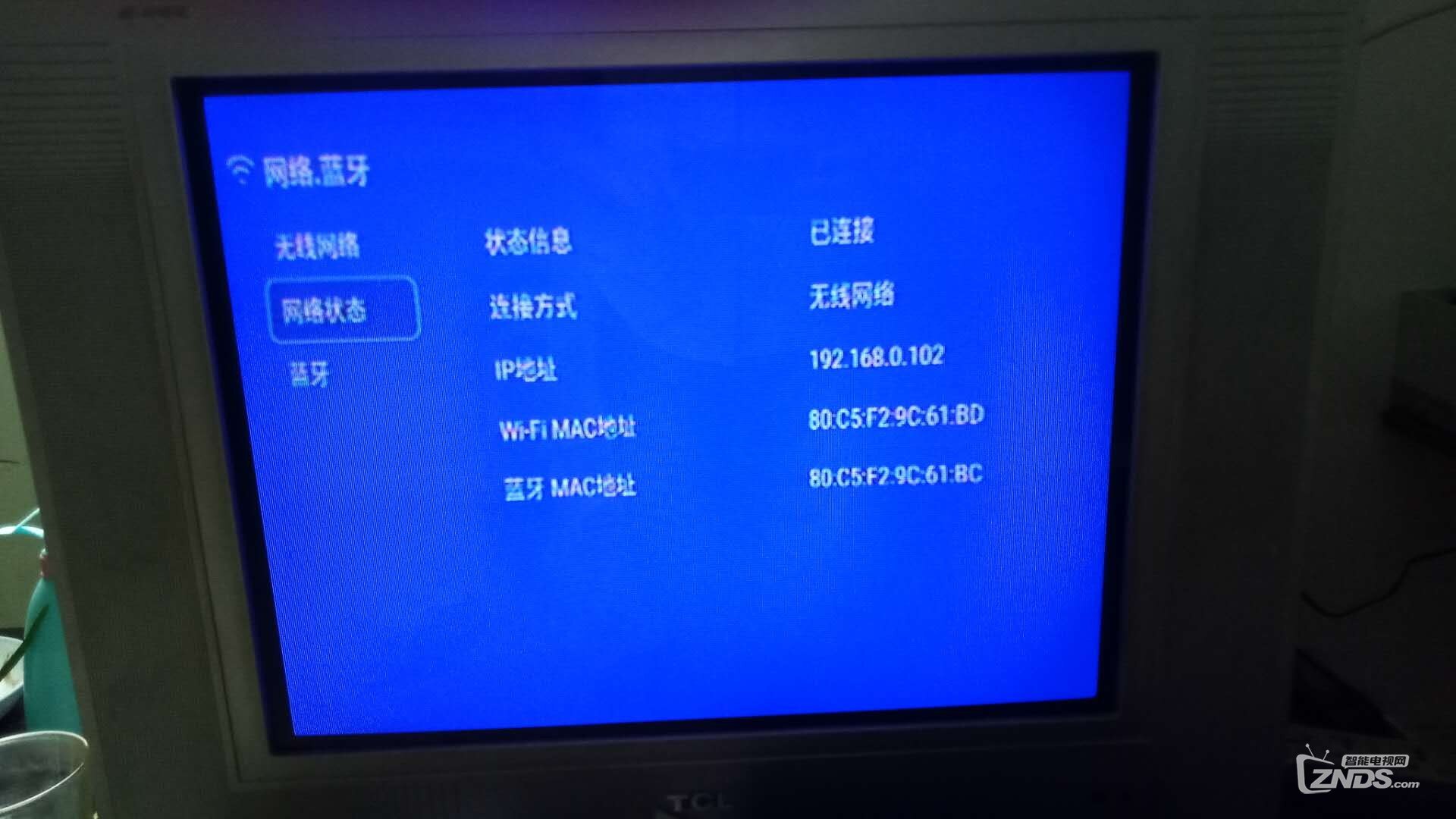

        然后查看IP地址是192.168.0.102,记住,后面连接要用。

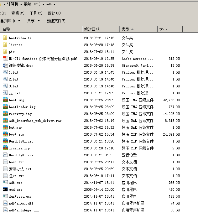

我在C盘建立了一个ADB文件夹,把相关的文件全放在这里。

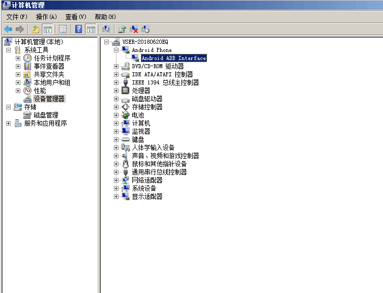

盒子进入模式后,Windows会自动查找驱动。但有些电脑驱动精简了,就需要手动安装一下安卓的adb_interface_usb_driver驱动了。

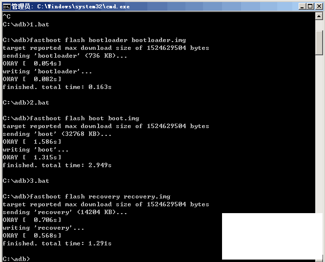

2:连接成功后执行替换命令:
fastboot flash bootloader bootloader.img
fastboot flash boot boot.img
fastboot flash recovery recovery.img
因为有三个盒子,我就建了一个批处理,这样简单方便一些。喜欢的群友可以下载
bat.rar (257 Bytes, 下载次数: 348)
上图显示替换文件成功。

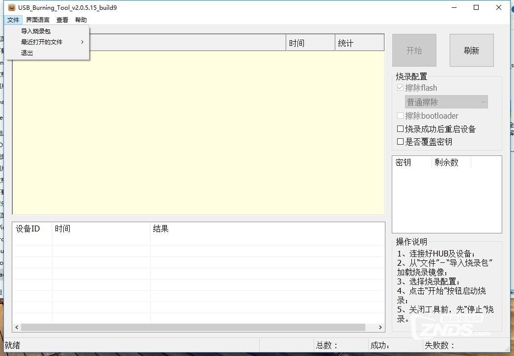

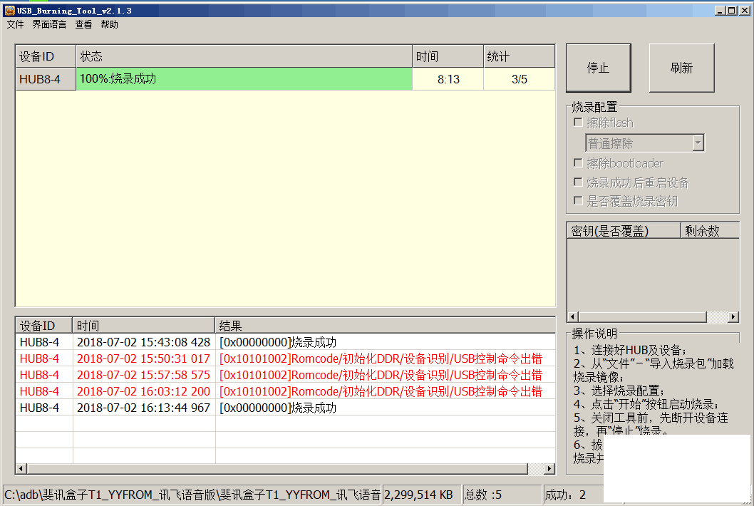

4:安装USB_Burning_Tool 并打开软件然后导入刷机包(IMG文件)如图

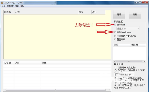

5:导入刷机包需要较长时间,请耐心等待,不要以为死机 乱点,导入后烧录配置 选项  把 擦除flash  擦除 bootloader 去掉勾选

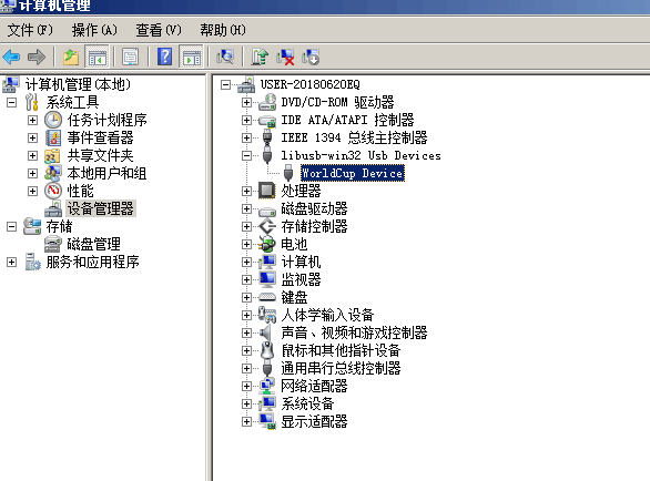

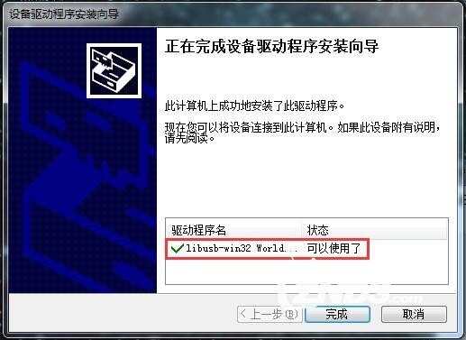

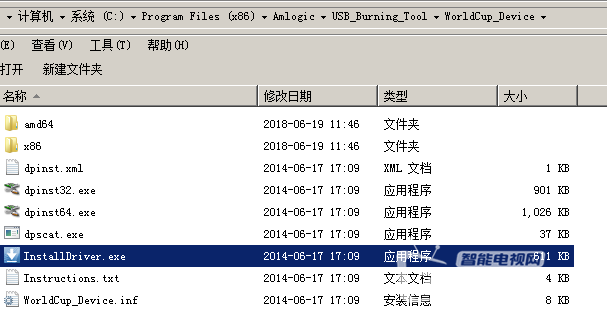

    盒子重启后电脑就能找到新硬件,自动安装驱动后就能正常刷机了。如果没有找到驱动,安装包自带  worldcup_device 里边 安装 installdriver  就行了 。

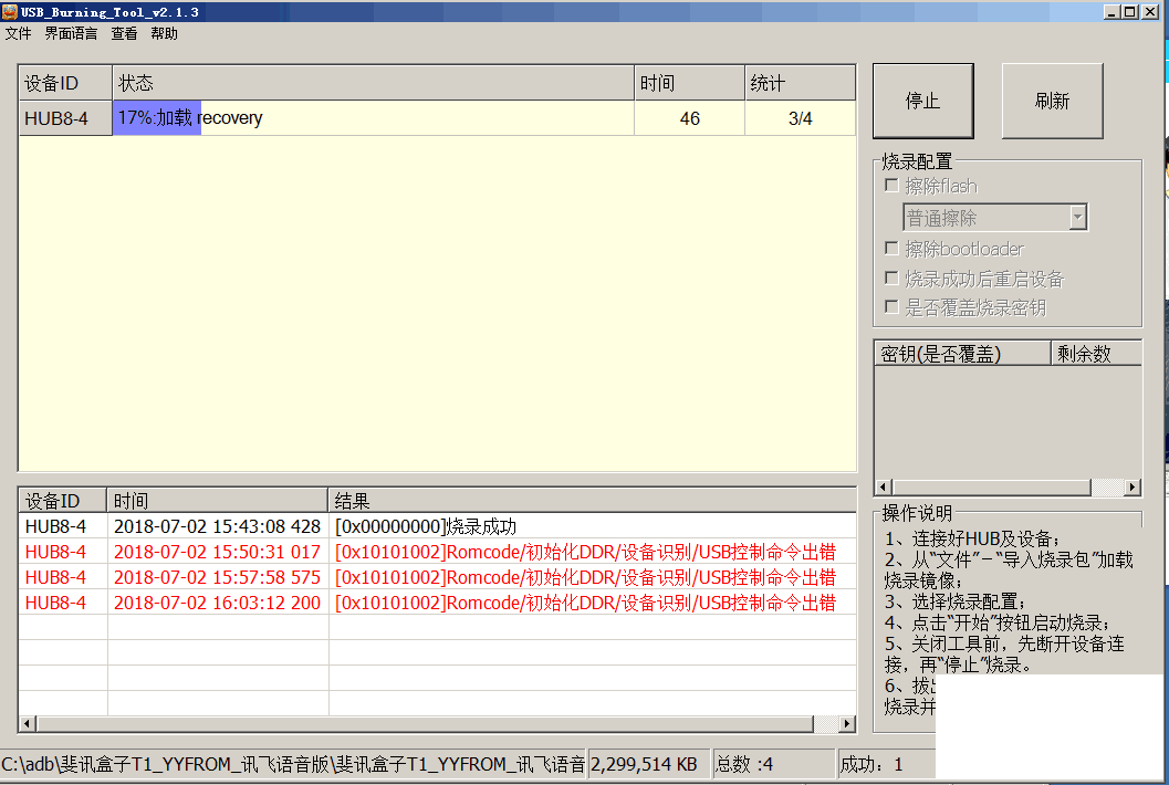

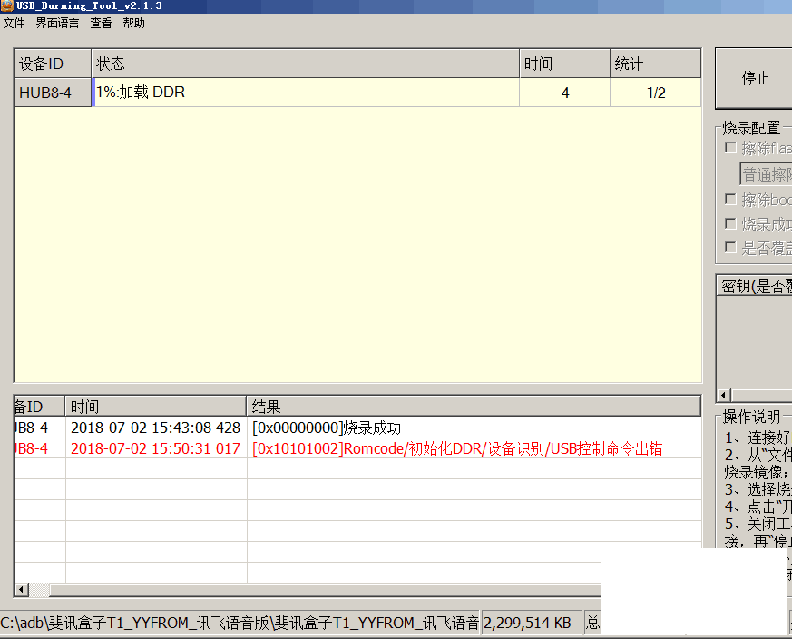

在这个地方 走了好多弯路,原来老是刷机不成功,明明连接成功 但是提示 0x10101002 romcode/初始化ddr/设备识别、USB控制命令出错/等等问题 ,用ADB命令使其进入线刷模式就好了。
7:进入线刷模式安装完驱动后,就能正式开始刷机了。
