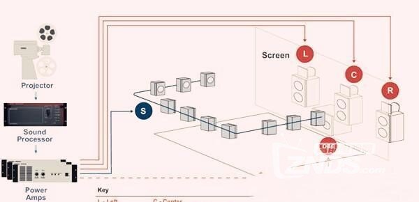

杜比全景声这词出现也是有好几年了,介绍杜比全景声的帖子多不胜数,这边楼主呢,从他的声学系统组成来给大家介绍一下。
杜比全景声(Dolby Atmos)是 杜比实验室于2012年4月24日发布的全新音频平台。推出结合了动态对象和播放声道的崭新混音和声音定向方式,令观众全方位被声音包围。实现了适应性回放,确保在任何环境和不同的扬声器配置下,尽可能播放最接近原创者设想的效果。
应用最多的就是影院。杜比全景声能够帮助混音师、电影公司和发行商极大地提升电影声音体验,让内容创造者更加轻松地创造栩栩如生的声景。
主要系统组成有:

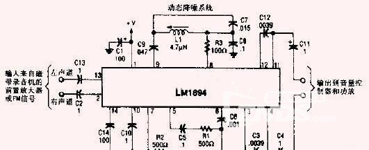

1,杜比降噪系统
杜比降噪系统是基于磁带机应用的一种降噪电路,我们知道音频段的高频信噪比不良是磁带录放音机的先天缺陷,而杜比降噪技术的核心是"加重/去加重”。即先把节目的高音分量适当提高即“加重”然后录制,于是在磁带上,高频的信噪比就提高了。
但对于信号来说,这时是存在着频率失真的(高频过冲),为了补偿这种失真在放音时再把高音分量适当衰减即“去加重”,这样节目中的过冲部分就平复了。在去加重的过程中高频噪声一同被衰减掉,所以高频段的信噪比得而改善。
为了进一步提高磁带录放机的信噪比,杜比实验室先后提出了杜比A、B、C三种动态降噪技术,这些技术是利用听觉的“掩蔽效应”来确定加重/去加重的量值,而且不同频段处理方法也不同。杜比A、B、C三者的频段划分加重的量值各不同,杜比A主要用于专业机,B、C则用于家用设备。

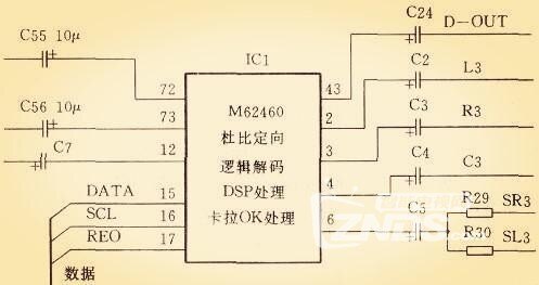

4,杜比定向逻辑环绕声系统
杜比定向逻辑环绕声是对杜比环绕声系统作进一步改进后的电路。
定向逻辑环绕与环绕声系统有三处不同:
1、增设了一个中心声道,从而与专业的杜比立体声系统一致;
2、采用了自适应矩阵替代杜比环绕声中的固定矩阵电路;
3、增设中心模式的控制。
杜比环绕声系统中的固定矩阵功能单一,仅仅是为了取出S'(后环绕信号)信号而已。定向逻辑环绕系统中的自适应矩阵将执行十分复杂的功能,它能根据 LT.RT 中的 L.C.R.S 四个声道信号强弱状态情况,从中检出并以对数方式加强占优势方的信号(即加强信号电平较强的声道),但能保持音量不变,从而使优势声道方向上的声象定位十分明确,这相当于提高了信号间的分离度,所以自适应矩阵电路又叫方向增强电路,它使声道间的分离度从原来的3DB提高到30DB以上。
杜比逻辑环绕声系统恢复了使用中心声道,并设置了中心模式控制器,其作用是对中心声道作出某些控制。

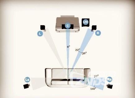

在家庭影院中,人们可能会出于自己的爱好,使用小功率的中间扬声器或中功率扬声器,和大功率扬声器或不使用中间扬声器的情况,另外由于一些家庭可能听音环境较小,所以不使用后环绕声扬声器。为了使上述各种情况下均能获得尽可能好的环境效果,需要选择合适的中心模式。
一般有三种模式设置:
1、仿真模式:它的作用是把中心声道的声音平均地分配到左右声道中去重放,显然这一模式适用于不使用中间扬声器的情况。
2、普通模式:它的作用是把中心声道中对方向性基本没有影响的100HZ以下的低频分量平均地分配到左右扬声器中去重放。中心声道则重放高于100HZ的频率分量。这是家庭影院中最常使用的模式(它适用于用小功率中心扬声器的情况)。
3、宽带模式:在这一模式下,系统对中心声道的声音不作如上分配保持原样传输,显然它适用于采用较大功率的扬声器作为中心扬声器的情况。
另外通常还有一个“三声道逻辑模式”。它的作用是把后方环境信号送到前方声道中去重放,显然这一模式适合于不使用后方扬声器的使用者。
总之,杜比定向逻辑环绕系统采用了方向性增强电路,可以在扬声器方向上产生一个清晰的声象,对于影视片中的对话环境效果声等单一声源发声的情况特别有效,结合人们视觉和听觉的心理作用在保证前方立体声声场基础上,可以获得很好的环绕效果。
