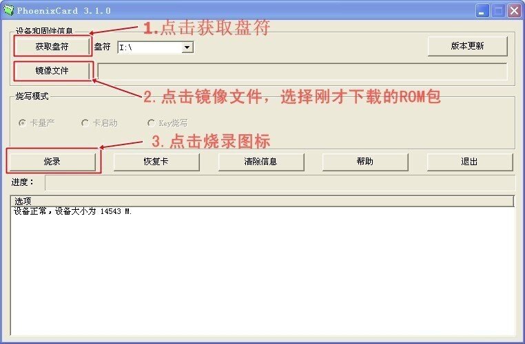

3、打开运行phoenixcard
4、点击“获取盘符”,如果有多个盘符,请一定选择SD卡的盘符(谨防误操作)
5、点击“镜像文件”,在弹出的对话框中选择要刷入的固件(img格式)如下图
6、选择烧写模式,选择“卡量产”,如下图

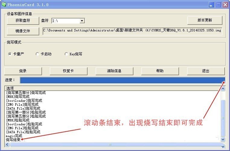

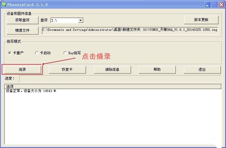

7、点击“烧录”开始启动卡烧写,烧写的过程和信息会显示在下边的选项框里,如下图。
8、系统显示烧写结束后,点击“退出”,然后把SD卡从电脑上拔出;

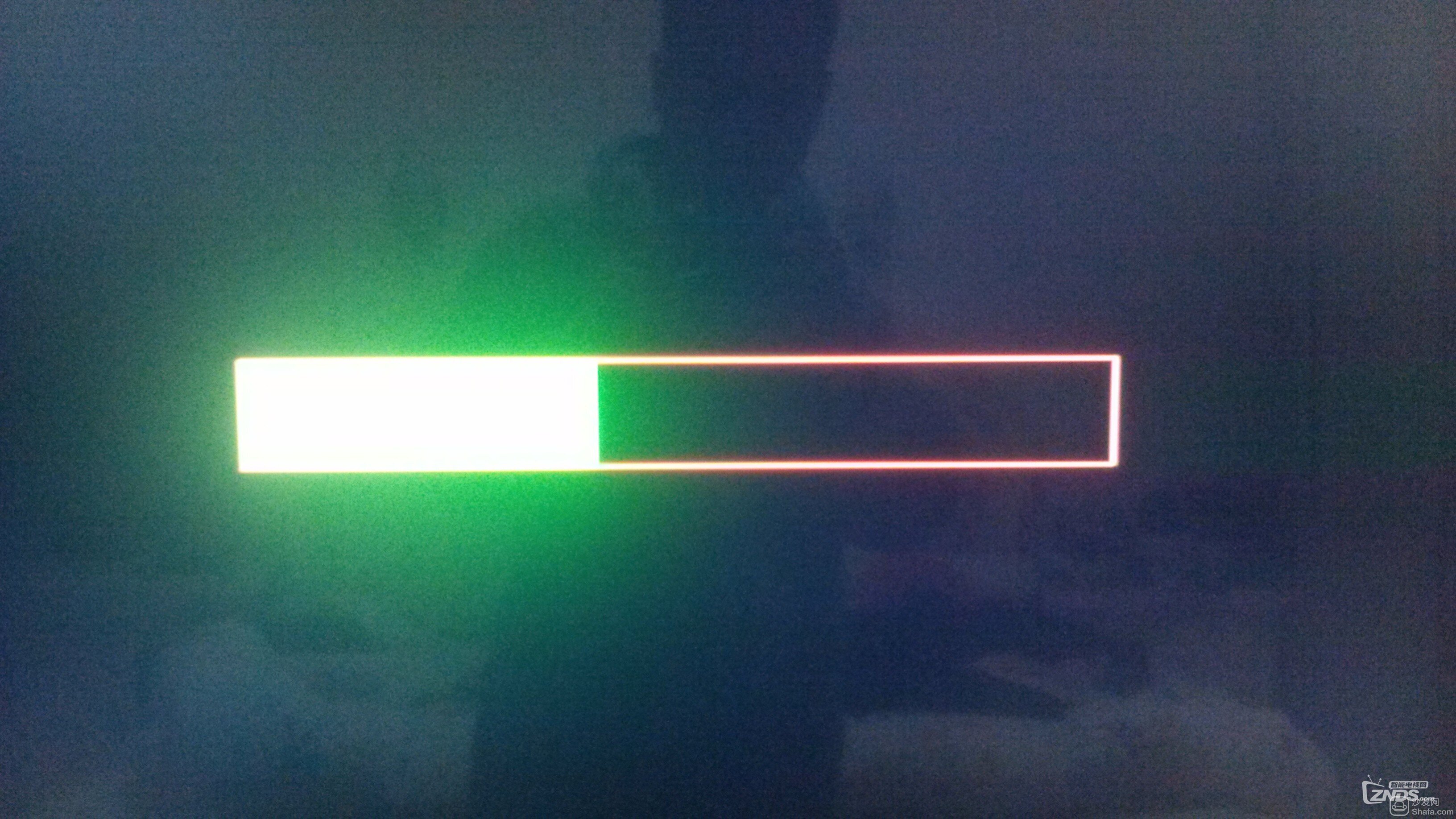

9、把SD卡插在视加IS-E5-NGW     SD卡插槽,插上电源,会看到电源灯长亮,表示正在刷机(刷机过程中电视机会有进度条显示),请耐心等待3-5分钟;
10、等电源灯熄灭后表示刷机完成。拔掉SD卡(切记,不然插上电源后会再次刷机),然后断电,再重新插上HDMI线和电源,等待产品开机。

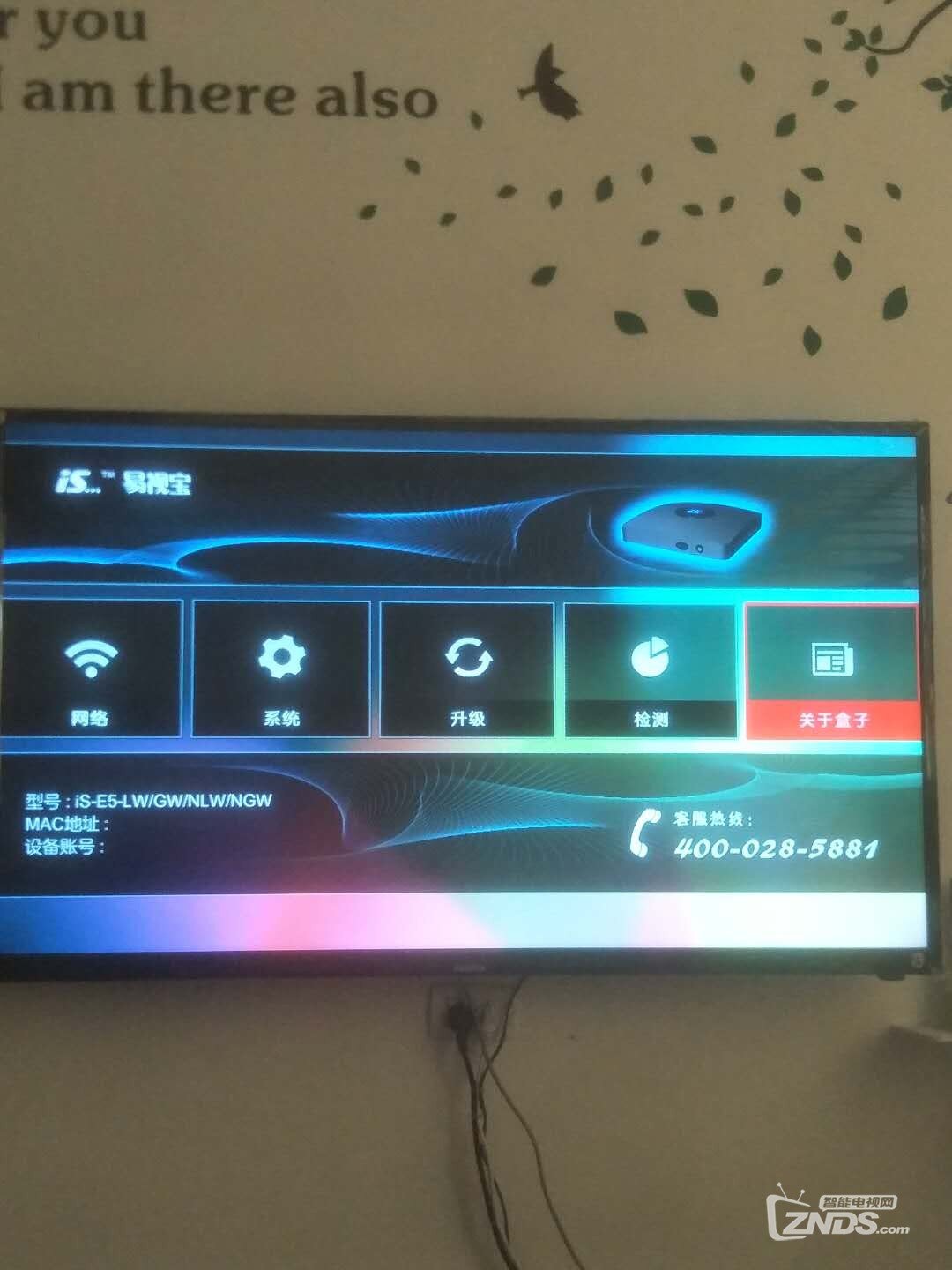

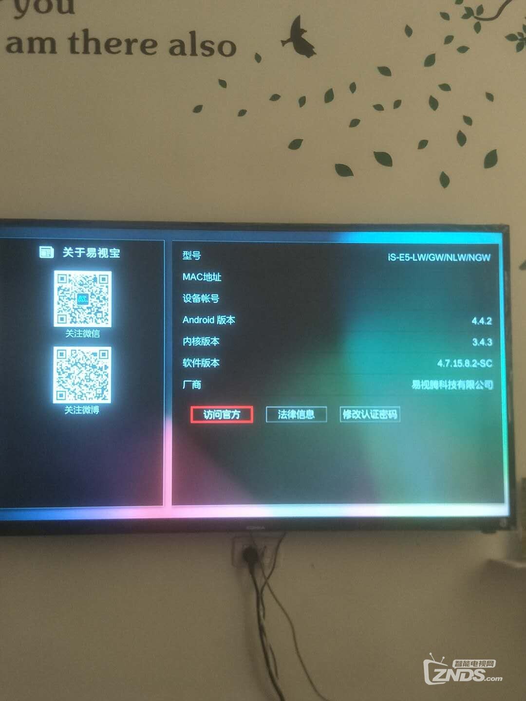

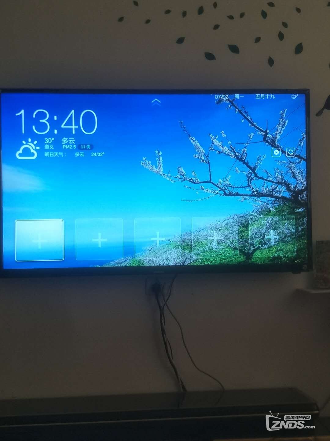

刷机完成图片

刷完之后界面是什么样子的,能否来点截图
 楼主| 发表于 2018-7-2 13:38 | 显示全部楼层 | 来自贵州
彼此的羁绊 发表于 2018-7-2 13:36
刷完之后界面是什么样子的,能否来点截图
现在孩子在看电视,暂时拍不到
