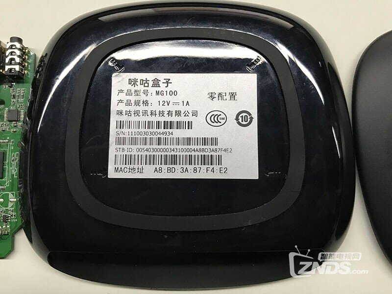

看到有朋友在问咪咕MG100(零配置)3798M固件哪里有?笔者就去搜集了一下,不过还是很遗憾没有找到,后来才发现原来教程中心就有,真是踏破铁鞋无觅处,得来全不费功夫(内附教程)!
注意:该固件适合海思芯片3798M:MG100及系列、CM101S-2及新版M101系列,在没搞清自己盒子无线网卡型号是不是S9083C和MT7601系列前,勿刷固件,切记!误刷后果自负!
该固件默认启动当贝桌面,刷机完成后,进入系统应用,打开当贝市场即可下载安装自己需要的软件
另:网友亲测该固件也适合刷入“银河”、“百视通”牌照的MG100,南传牌照未测试,有测试成功的请留言!

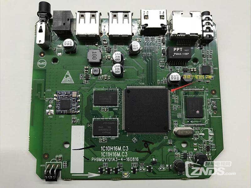

下载好固件,接着解压到U盘的根目录,然后U盘插入盒子任意USB接口,接着用镊子短接盒子CPU的1 2脚,接着盒子通电开机,待电视显示机器人正在刷机,再松开镊子,等待刷机完成即可!
