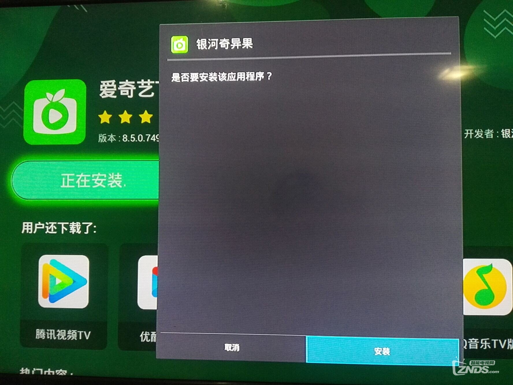

 楼主| 发表于 2018-6-3 01:10 | 显示全部楼层 | 来自贵州
按照此教材操作后,后期把盒子的系统更新到目前最新版本后,可以在盒子里面用当贝市场软件进行安装任何软件,算得上是接近完美破解的,这盒子是本人在使用,实际案例,希望能帮助到需要的人。
通过当贝市场安装软件
非常好用,完美破解
