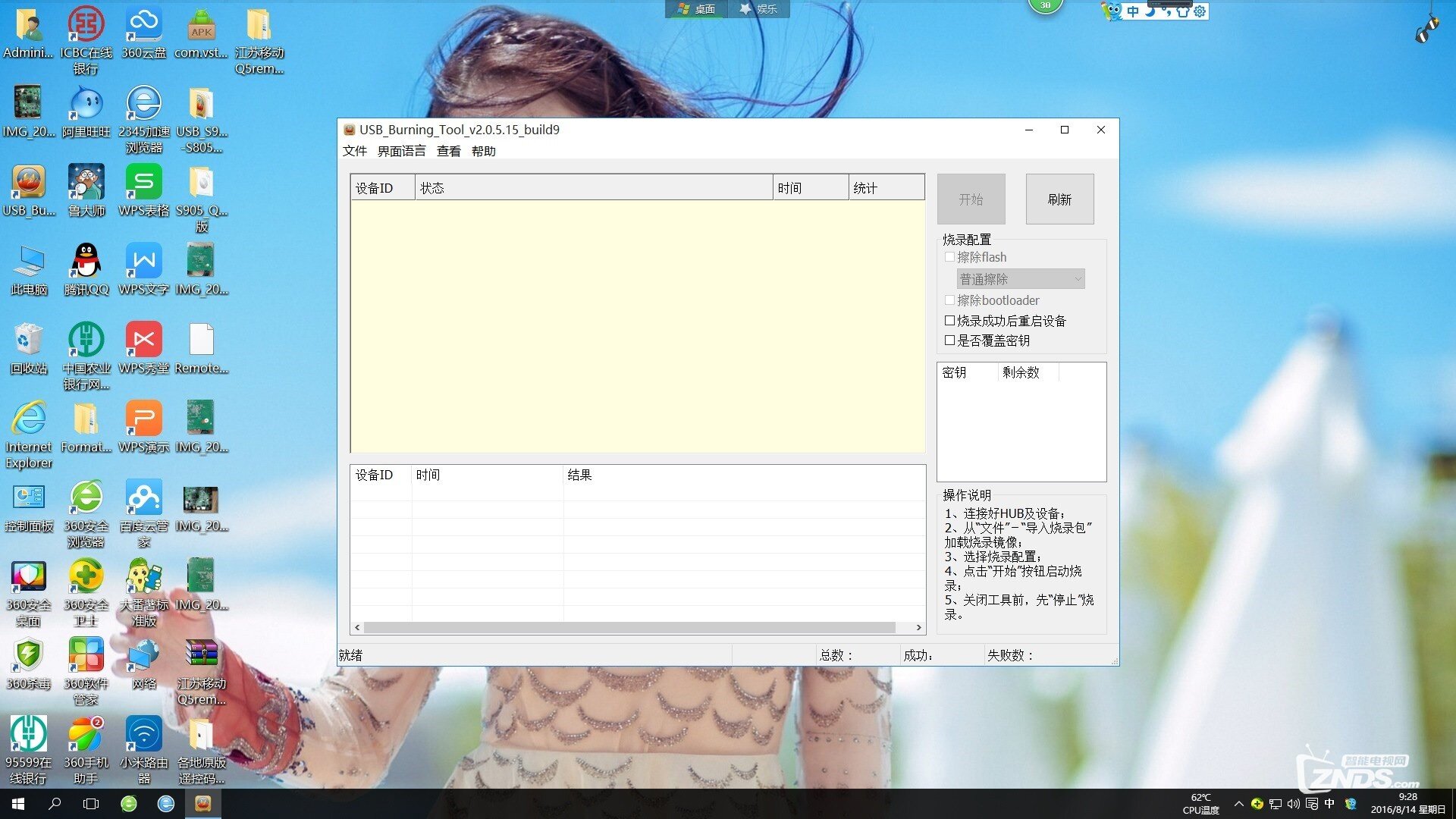

2.电脑安装:                  a.USB_Burning_Tool_v2.0.5.15-build9(安装按说明将解包的license文件夹复制到安装目录替换掉原来文件,否则会看不到mac数,可能导致刷机失败,详见刷机工具包说明),                b.下载要刷的rom(网上S905_Q5_rtl8189_shafa-20160803版和当贝版好用,见后第7条有地址)
注意

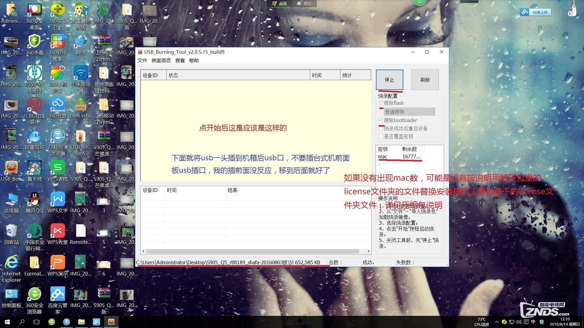

USB_Burning_Tool_v2.0.5.15-build9带license版安装完后也是没有license文件夹的,必须license文件夹复制到安装目录

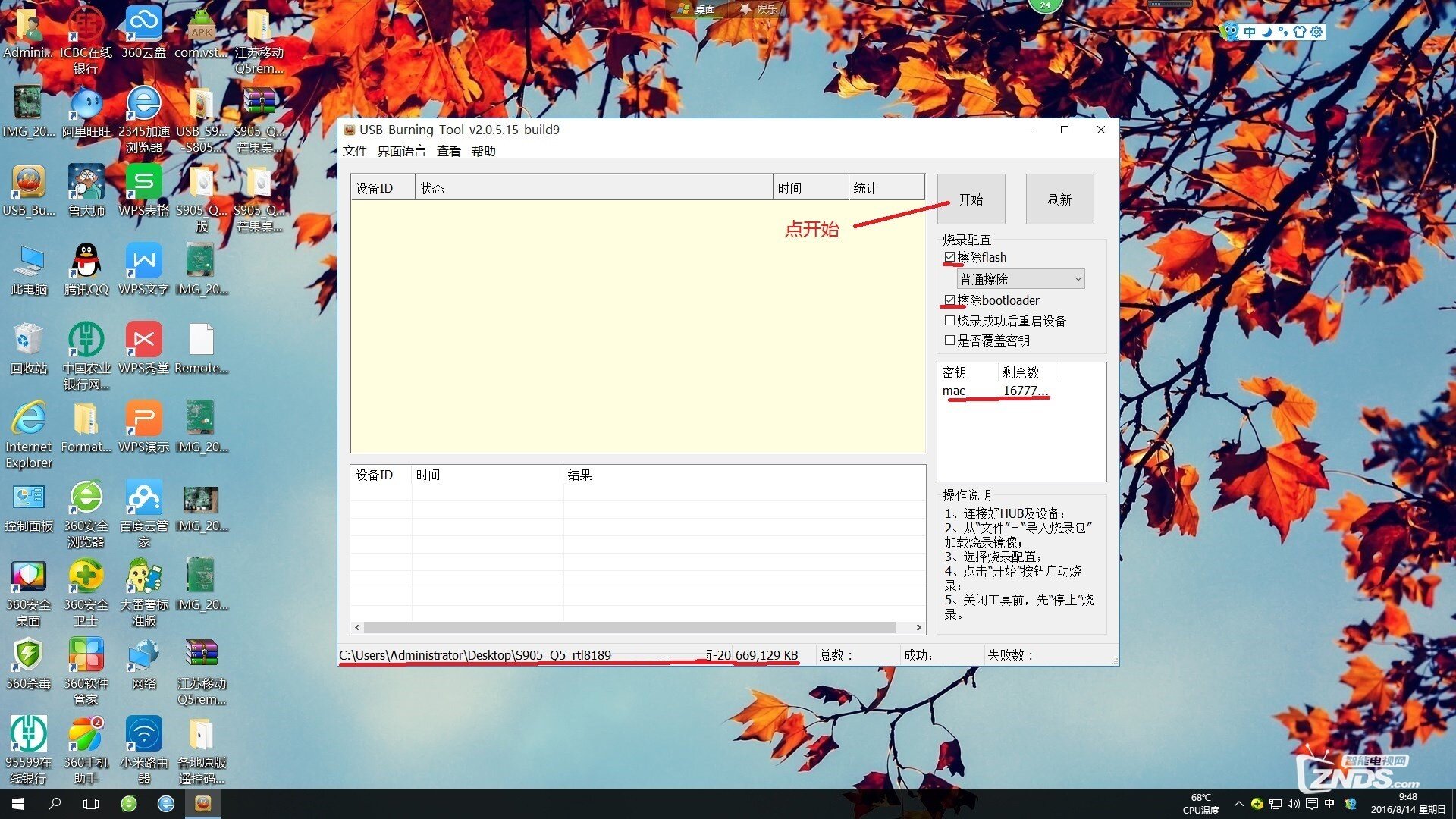

4. 将usb插入电脑后面usb插口,不要插前面usb口, 运行USB_Burning_Tool_v2.0.5.15-build9,加载rom,这时应该看得到mac数,应该不是0(是0就出错)

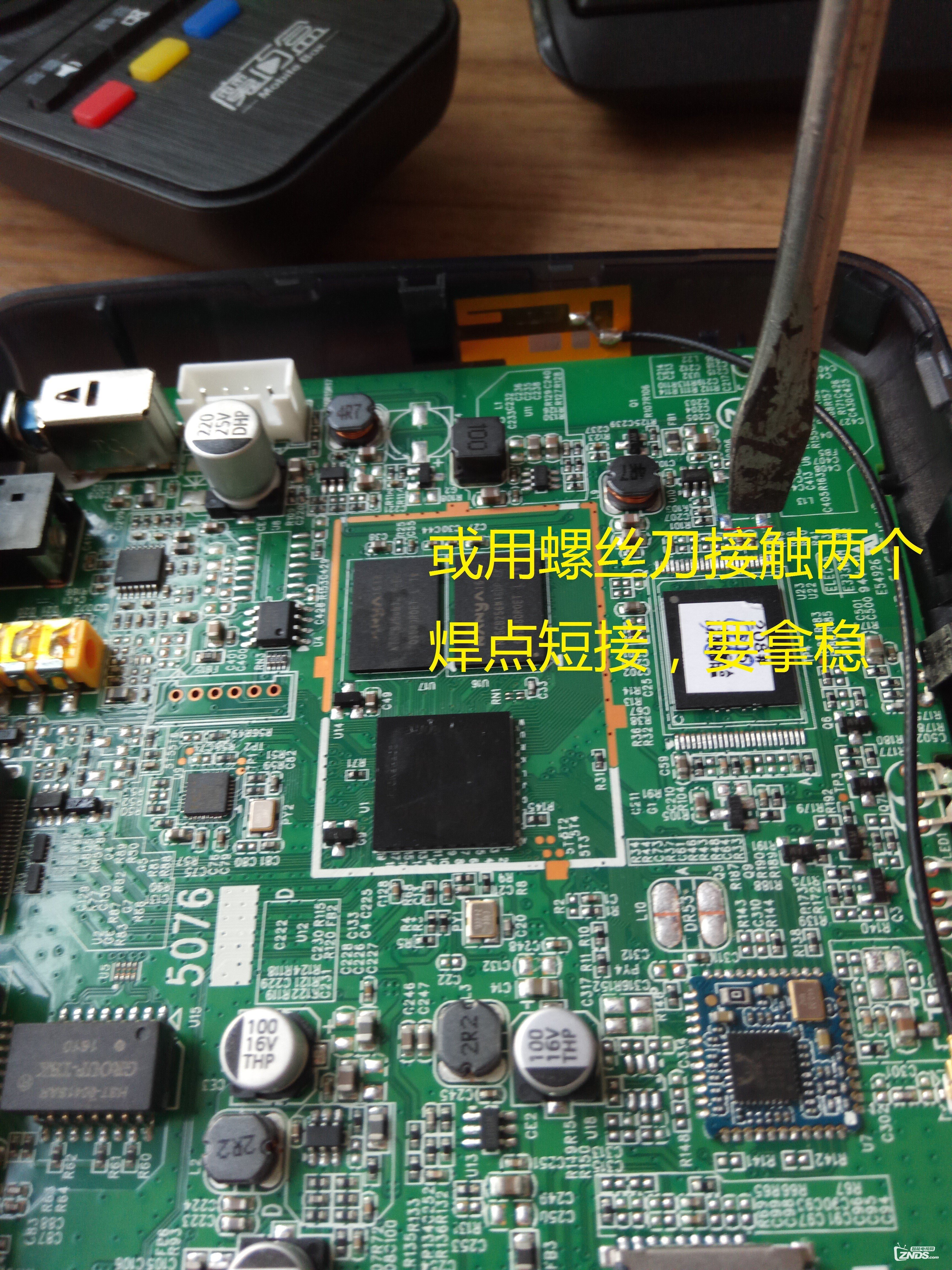

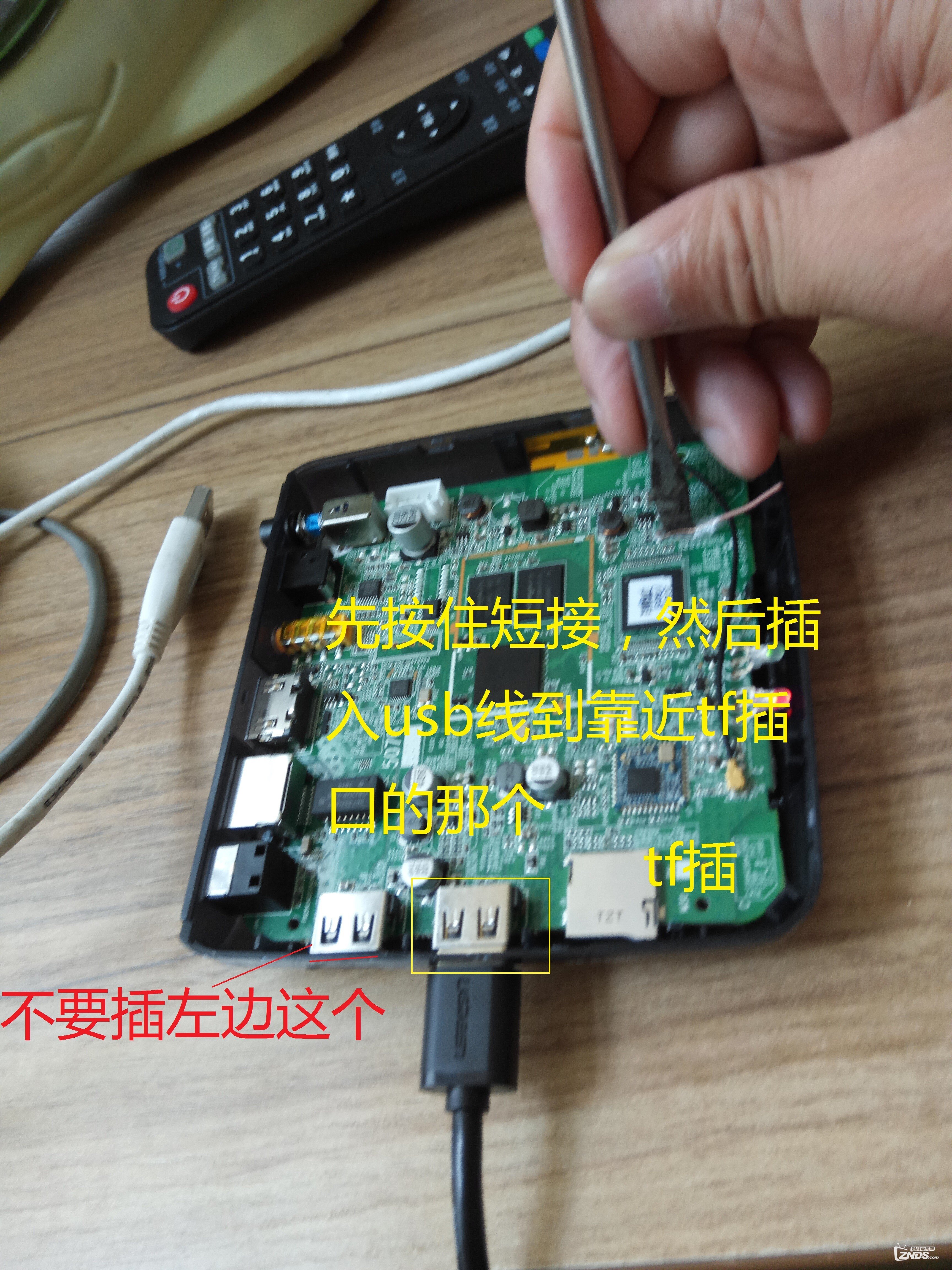

5.打开盒子,找到1和2两个位置的焊点短接,短接特别小心不要碰到其他点,引起烧机
关键步骤来了,盒子的开关先关掉,插上电源
适配器,短接保持住{可以用透明胶带加铜
丝}
,然后按下盒子开关后迅速把usb插到盒子上
{插在靠近tf卡的那个usb口}  【这里说明
如果你的电脑和你的盒子是第一次连接会
先自动装个驱动,有时候驱动装完后会卡
在那里不动,不要怕,把盒子电源关掉
,把usb拔下,再次按照上面步骤再来一次】

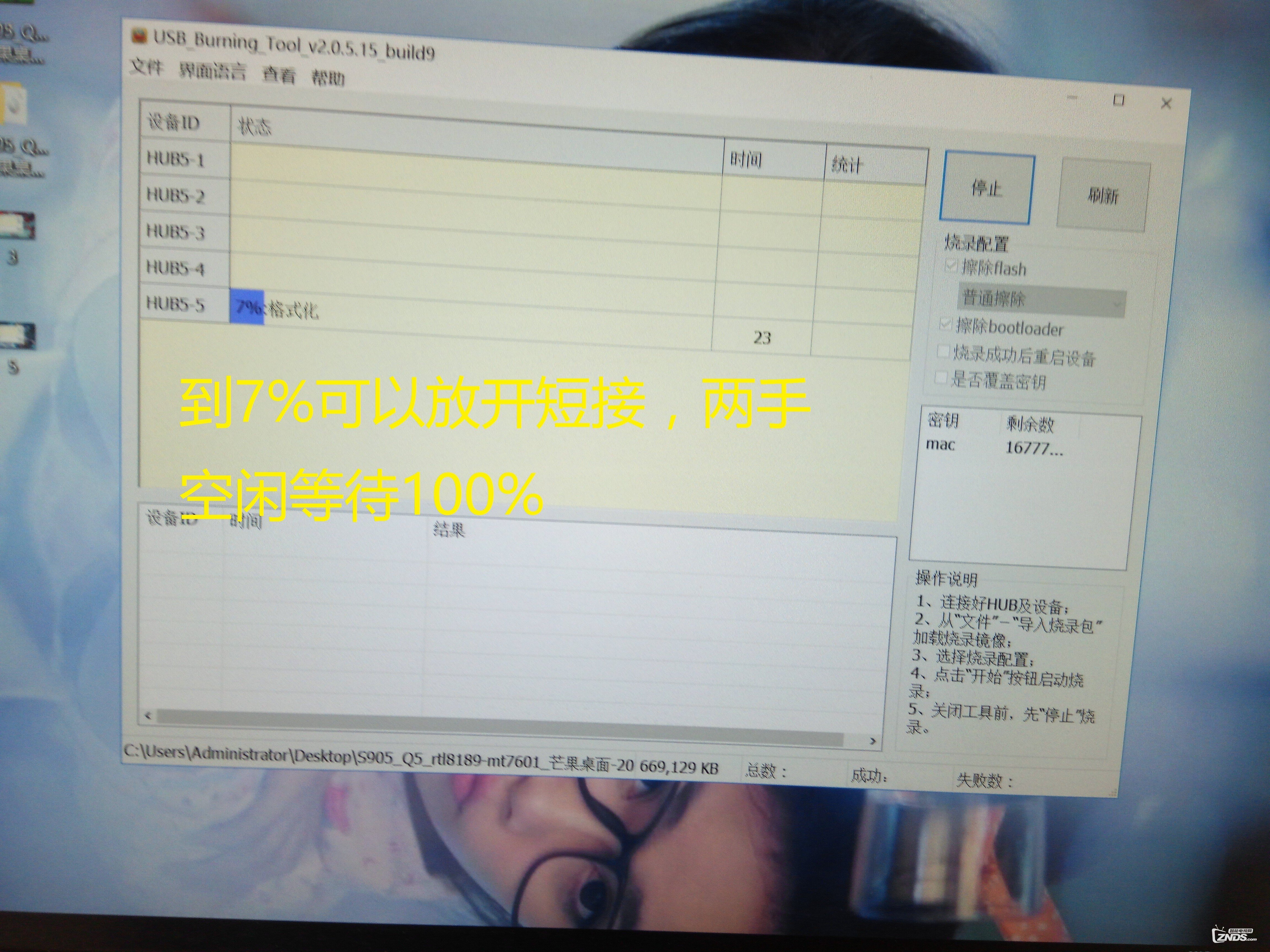

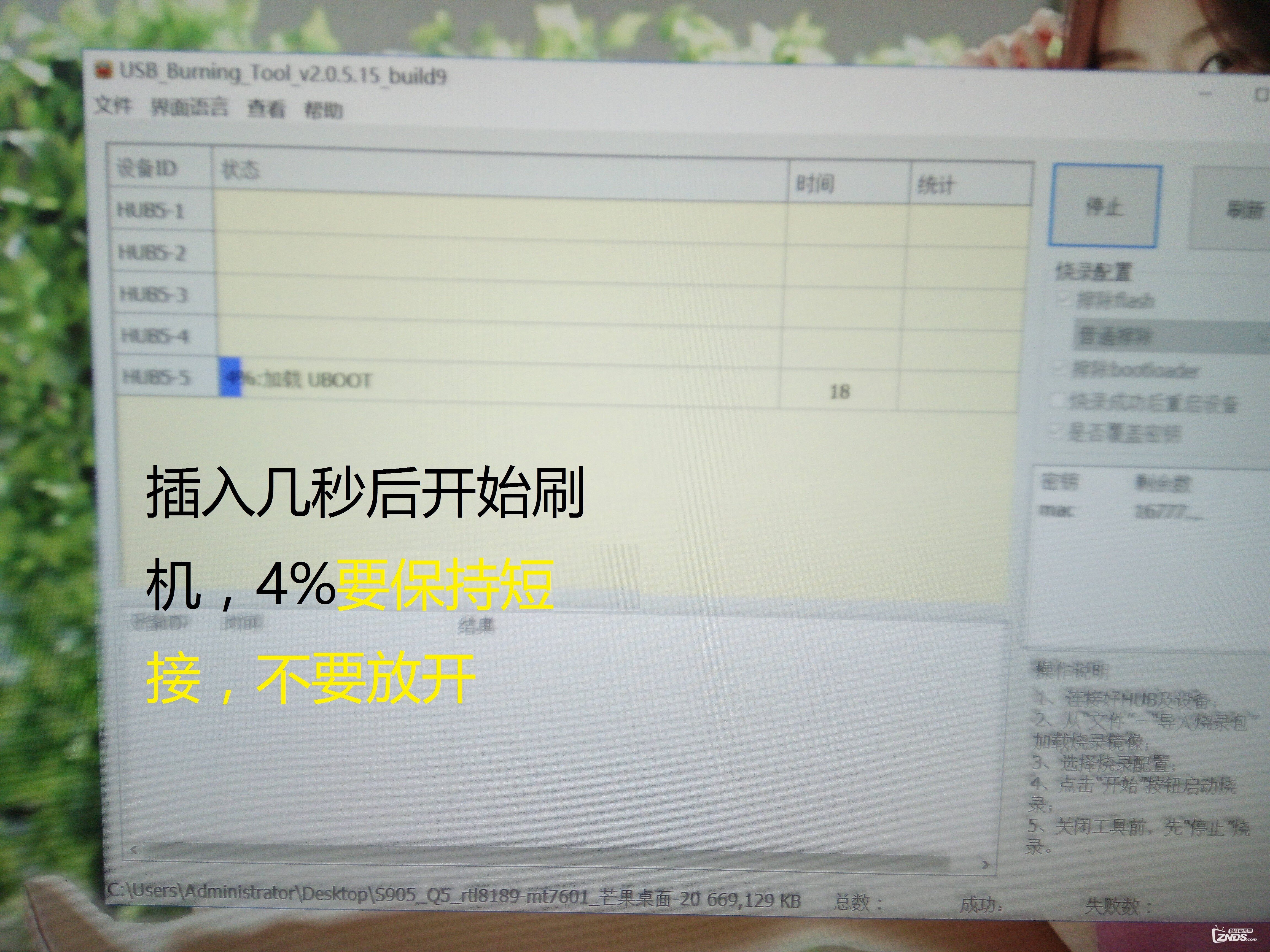

6.几秒后开始刷机,在刷到7%后过2秒放开短接;
大概3分10几秒刷完,如果你的刷机包是网上的一个双直播版大概600多兆的包的话刷机时间会久一点

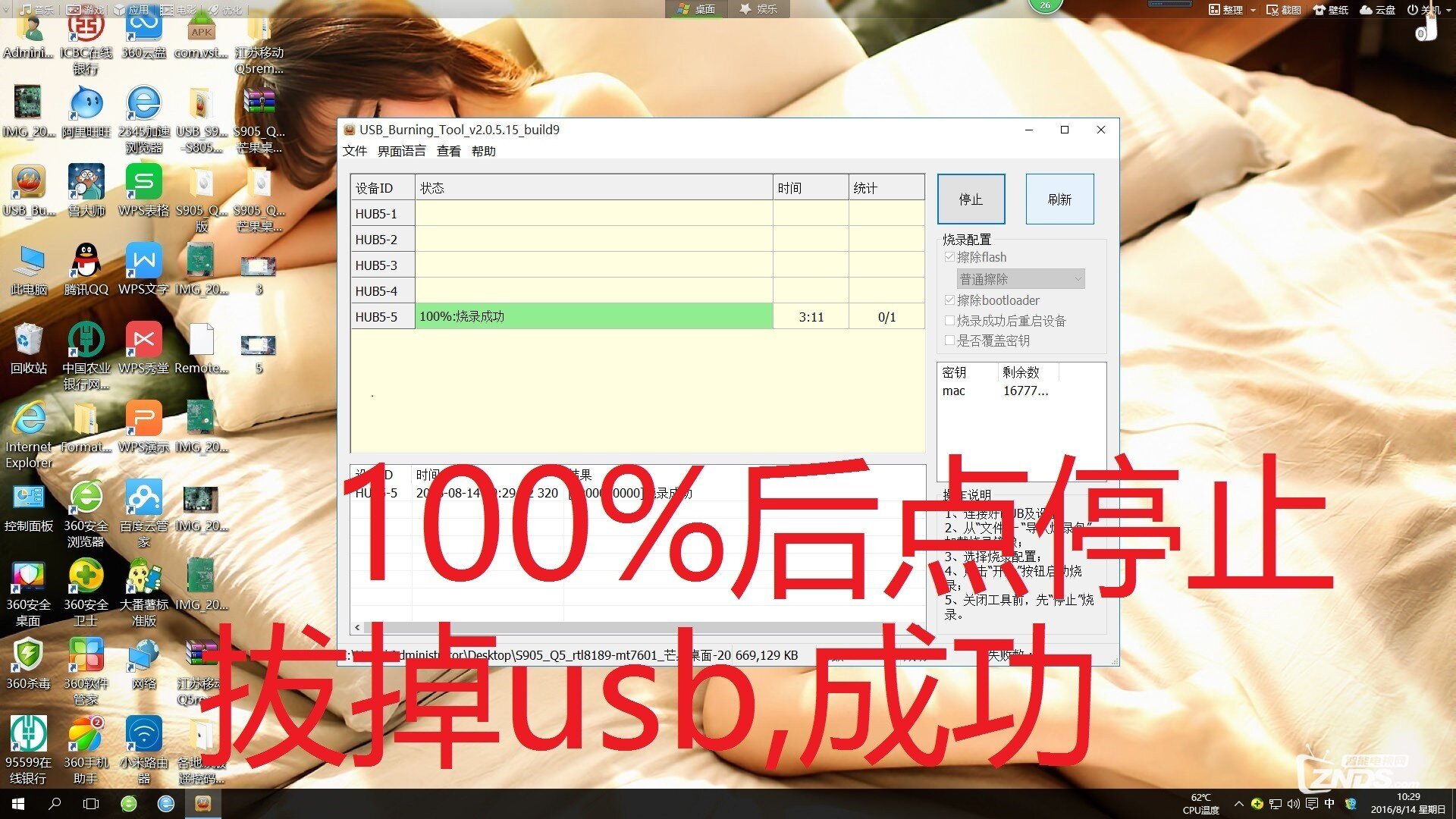

7.到100%显示刷机成功后点停止,拔掉usb,插上电源和hdmi和电视连接
