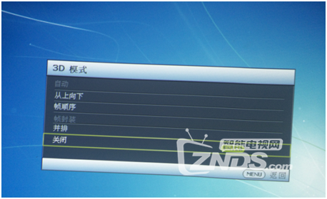

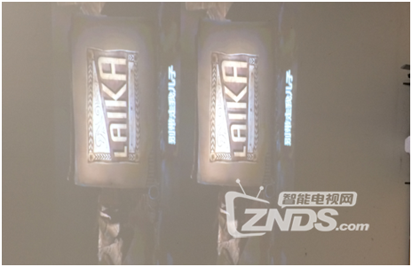

3、播放3D片源,若出现左右或上下两个画面(左右画面是左右格式片源,上下画面是上下格式片源)。
明基投影仪如何连接电脑看3D电影?
4、按投影机的菜单键(Menu)-显示-3D模式-选择对应模式(左右画面选择并排,上下画面选择从上向下,帧序列选择帧顺序)。
明基投影仪如何连接电脑看3D电影?

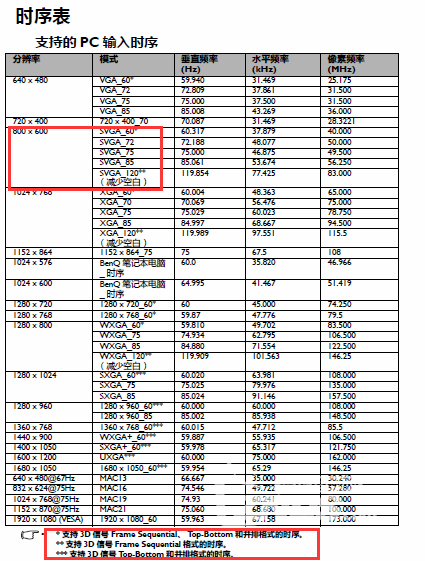

5、若3D模式是灰色无法选择,需要更改电脑输出时序。
明基投影仪如何连接电脑看3D电影?
6、打开投影机说明书,以MX661为例,如需要播放左右格式片源,红框处一星代表支持左右格式的时序,所以可以把电脑分辨率改成800*600,刷新率改成60HZ,再切到3D模式,则可以选择对应3D模式。

7、当画面变成重影时。戴上3D眼镜即可观看3D效果。备注:需使用明基DLP主动快门式3D眼镜。
