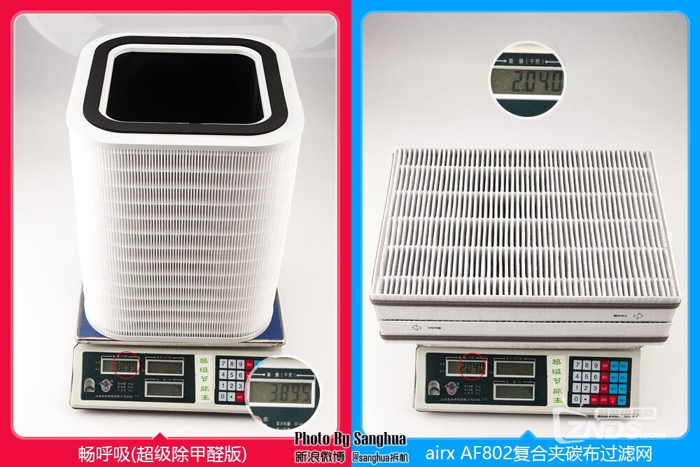

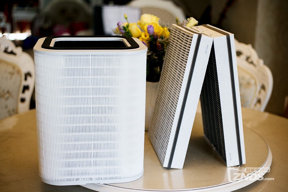

首先进行了重量的对比 ,畅呼吸为3.895千克而 airx为2.04千克。畅呼吸无论是在个头上还是在表面积上都超过airx很多,因此在重量上比airx重3.7斤这也是理所应当的。
虽然畅呼吸采用了三侧面进风的设计,但是其滤芯工作时依然是四面进风,有着更高的净化效率。因此在滤芯的设计上相比双面进风的airx来说,畅呼吸的滤芯的表面积提升接近一倍。

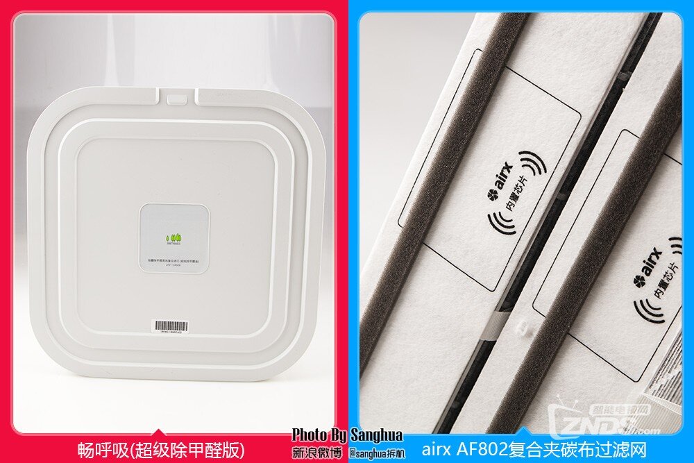

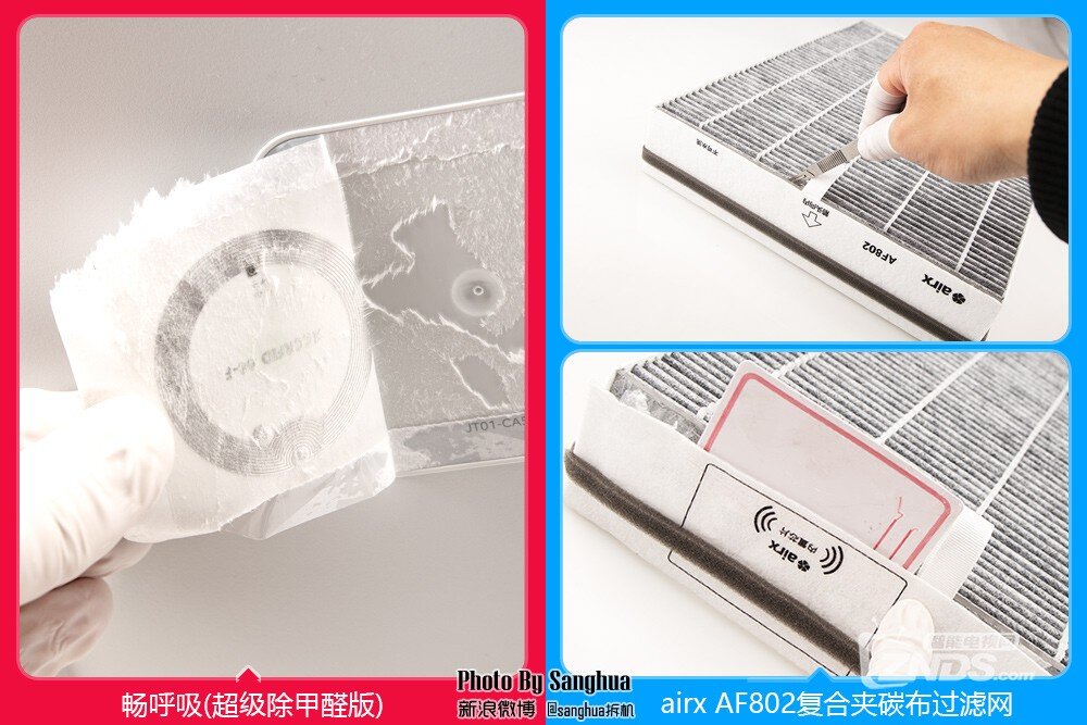

为了更好地保护消费者的利益,防止买到假滤芯,两都都设计了防伪芯片。
拆解后可以看到两者都是采用了NFC的方式来进行正版认证。

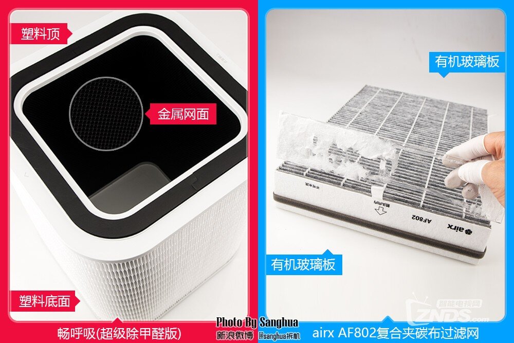

在滤芯的结构上畅呼吸采用了中间金属网面、上下塑料的结构,而airx仅仅是上下各插入一张有机玻璃板,中间完全依赖夹碳布的强度来支撑,因此在畅呼吸在结构强度上更稳定。

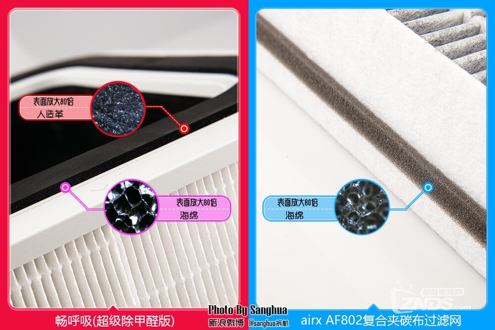

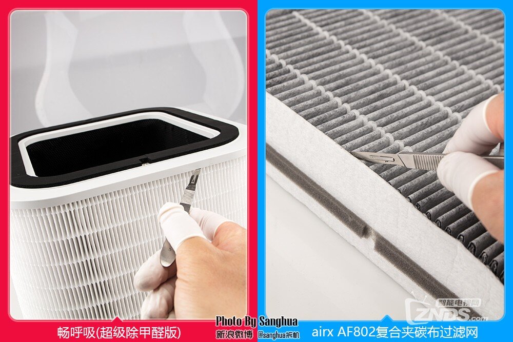

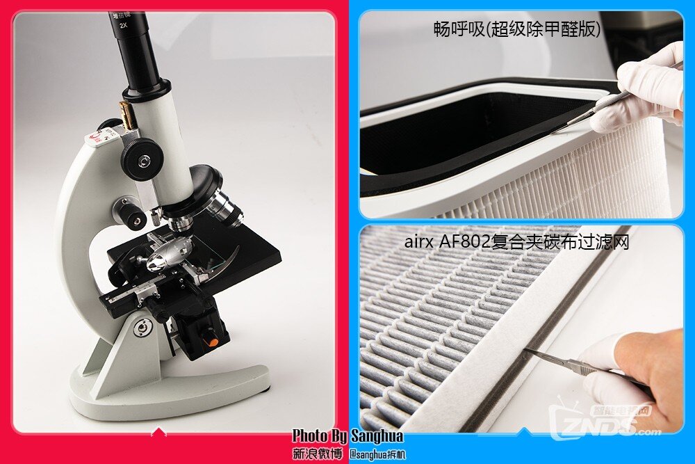

对空气净化器来说,滤芯和机器之间的密封性更好,那么在工作时不会漏风吸力更好。为了更好地区分两者的密封性,分别从密封条上取一块进行80倍放大比对。
将密封条放大80倍更可以看到如果单纯地使用海绵密封中间的气密性比较差,为了进一步增加气密性提升工作的效率,畅呼吸在原有海绵的基础上增加了一层人造革材料。
因为绝大多数的滤芯都是粘合的,为了看清楚内部的结构,我们不得不进行破坏性拆解。

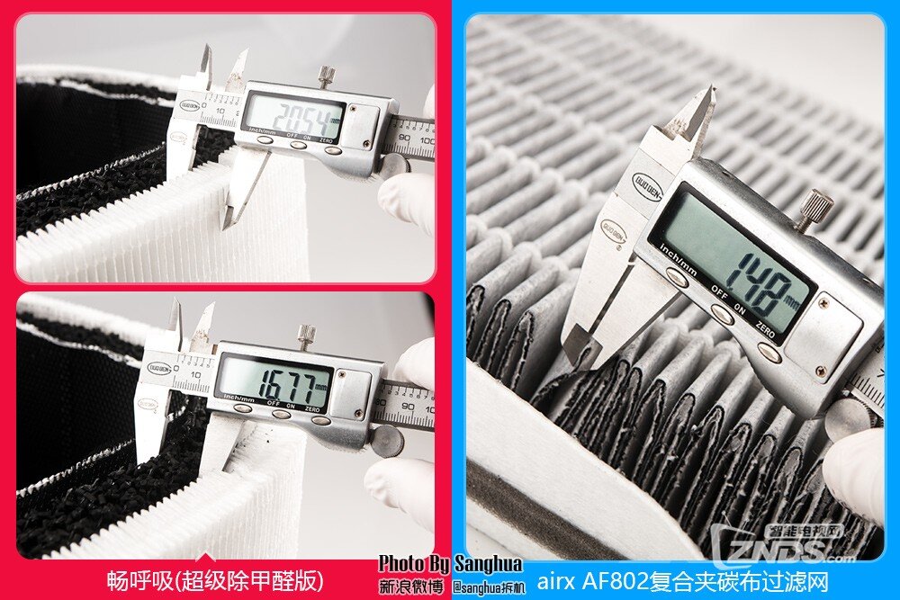

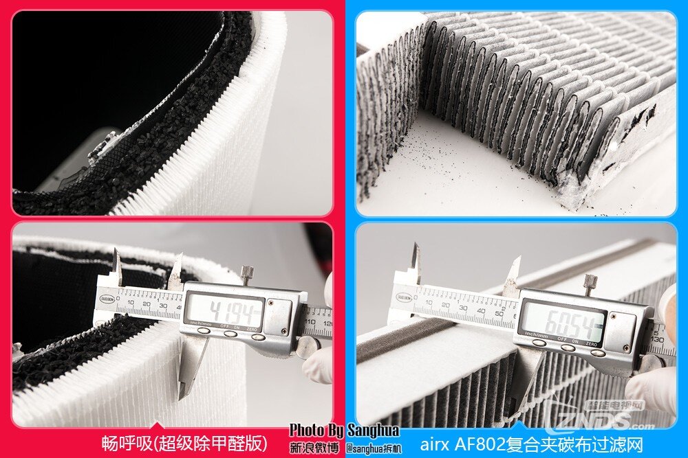

拆解之后可以看到畅呼吸的厚度为4CM左右,如果单纯属地从厚度上来看貌似airx的6CM更加光鲜靓丽一些,孰优孰劣我们将在下文中进行详尽地分析。

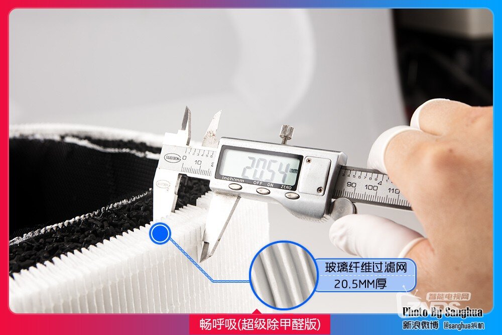

进行进一步测量发现畅呼吸的从厚度是2CM的过滤纸层+1.6CM的活性碳层+金属网面组成,其中活性碳的厚度是实打实的,而airx的厚度仅仅是因为将夹碳布折得更宽来实现的,中间的活碳层可以说是少得可怜。

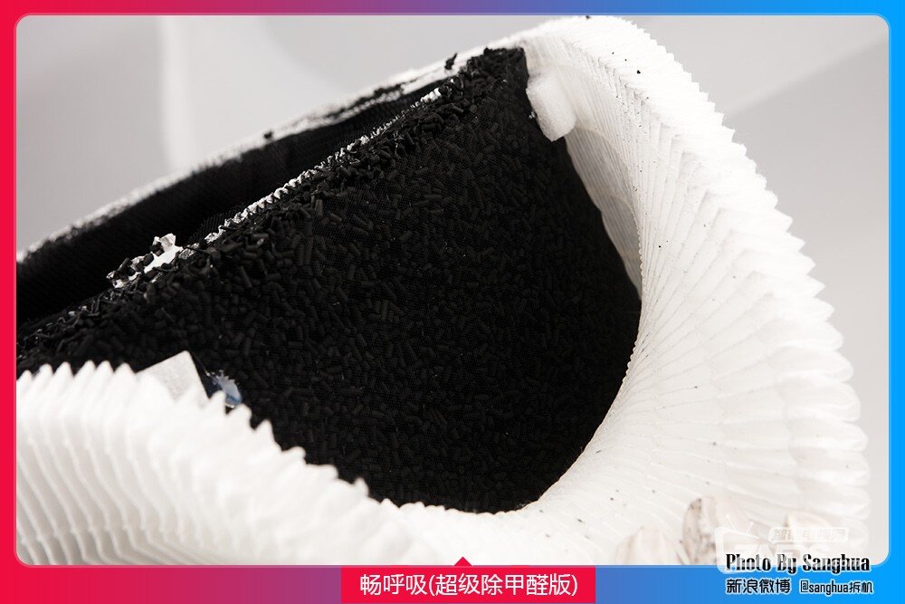

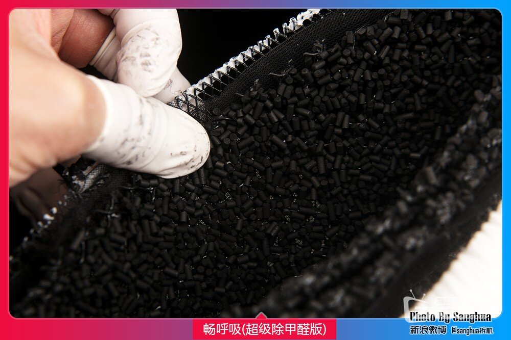

进一步拆解,将畅呼吸的过滤纸层掰开之后,可以看到内部的整个芯片都是由活性碳构成的,可以说是良心太多。

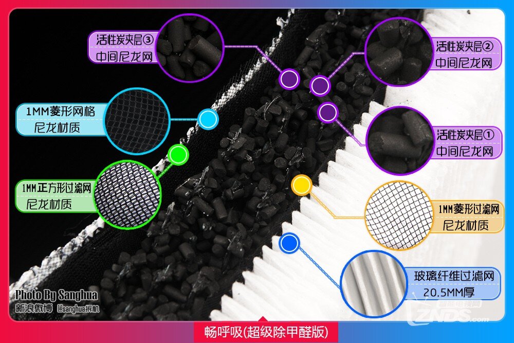

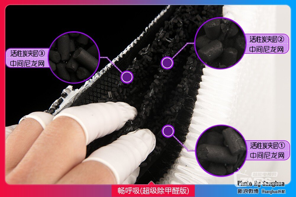

畅呼吸超级除甲醛版滤芯相比自家的普通滤芯明显增加了活性碳层的数量,由原来的双层设计增加到三层设计,进一步强化除甲醛的效果。

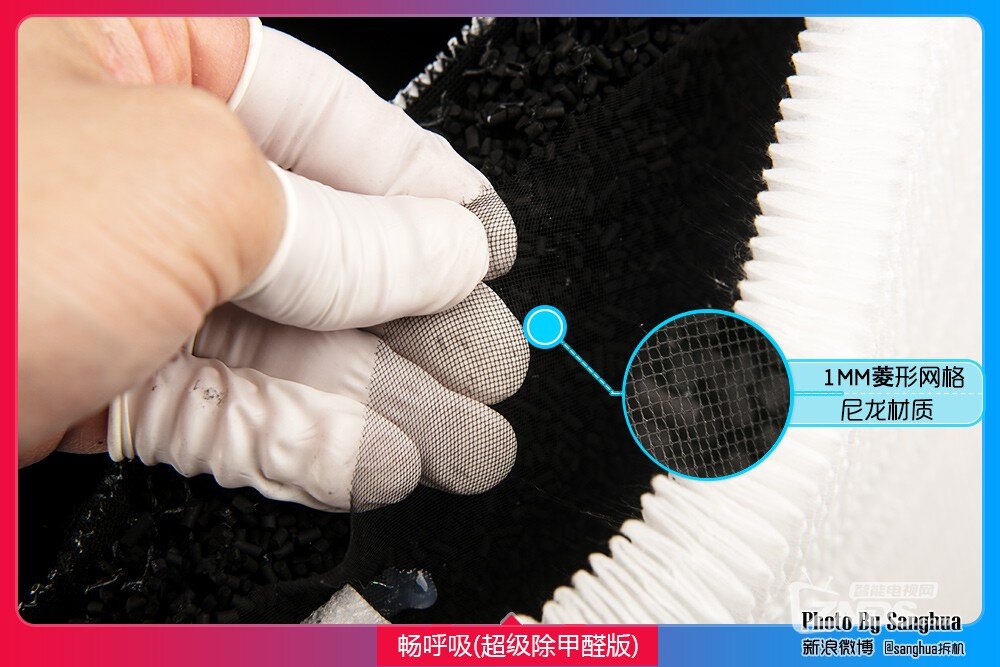

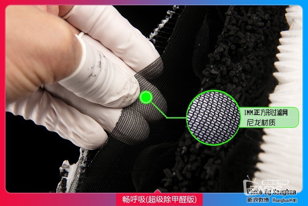

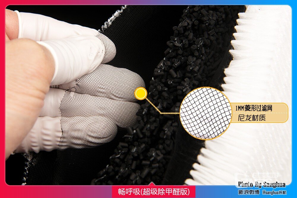

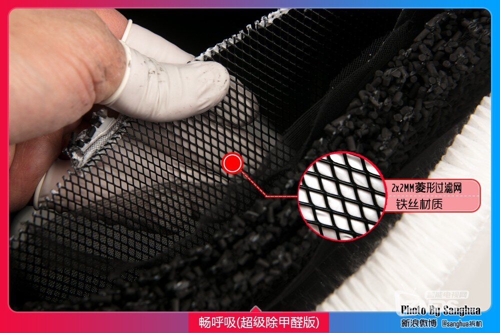

为了防止活性碳在强吸力下活动,畅呼吸采用了进口的颗粒碳,并且在每一个碳层中间置入一了张5x5MM的网格,同时在3层活性碳层的外面各有一层1MM的过滤网让活性碳层更强稳定地工作。
这层是位于活性碳层外面之间的过滤网,主要目的是防止活性碳层的颗粒活动。
这张位于上一层网面于金属网面之间,进行二次防护确保活性碳颗粒不会进入内部。
最后是金属材质的过滤网,主要目的是增整个滤芯的强度,让整个滤芯不会受力而变形,为滤芯长期稳定工作提供了保障。
这是畅呼吸滤芯的完整结构,共分七层分工明确实现了灰尘、甲醛等有害物质的过滤,加强了甲醛的过滤能力及整体结构强度,达到了高效、大容量 、大面积。

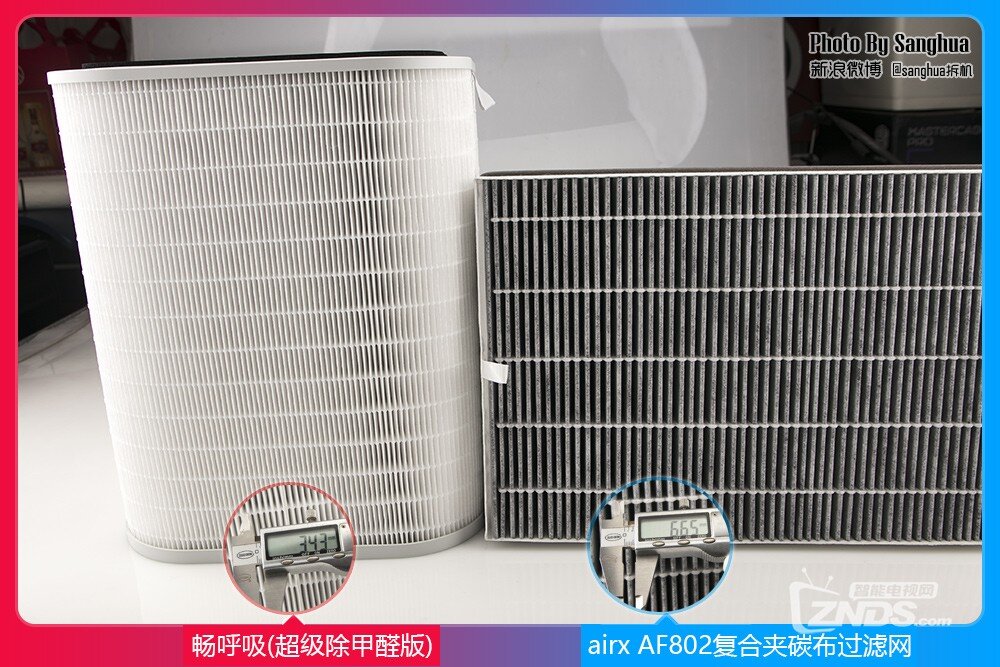

最后进行微拆,进行细节上的对比。在折叠的间距上畅呼吸为3.43MM而 airx为6.65MM,可见畅呼吸的折叠密度更高。

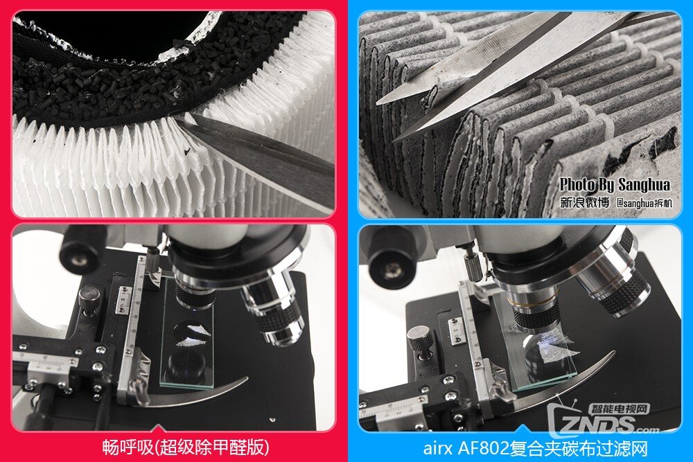

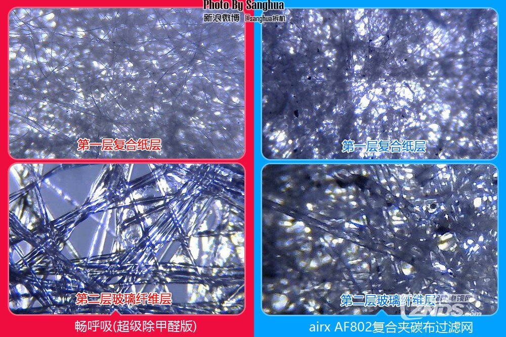

将过滤层剪下放大80倍进行比对。
畅呼吸的第一层更加均匀。两者都有玻璃纤维层,不同的是畅呼吸的玻璃纤维层的间隔适中有利于降低风阻,让更多的空气进入后面的活性碳层。而airx的因为直接夹的活性碳层,因此不得不增数量来减少间隙以防止里面的活性碳进入内部。
此外放大之后看到畅呼吸的过滤网非常干净,这是因为畅呼吸的设计更加科学,将复合纸层和玻璃纤维层放在活性碳层之前,负责过滤空气中的粉尘,在玻璃纤维和活性碳层之间有尼龙网防止活性碳跑进玻璃纤维层影响过滤效果。而 airx因为结构简单,在玻璃纤维层和活性碳层之间没有隔离层,因此放大后多少可以看到活性碳的粘连,影响进风量。

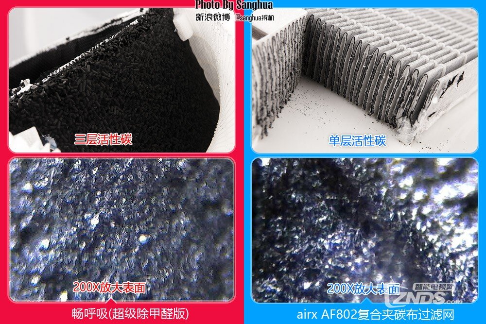

在活性碳层上畅呼吸采用了进口颗粒碳,200倍放大表面更加粗糙碳的空洞更大丰富,吸附效果更好。而airx采用了破碎碳来增加碳颗粒与空气的接触面积来提升净化效果,这种做法的避端的就是活性碳饱和的速度较快,说白了就是滤芯的寿命相对比较短。
