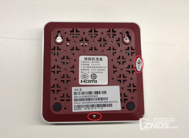

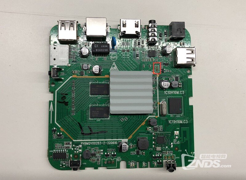

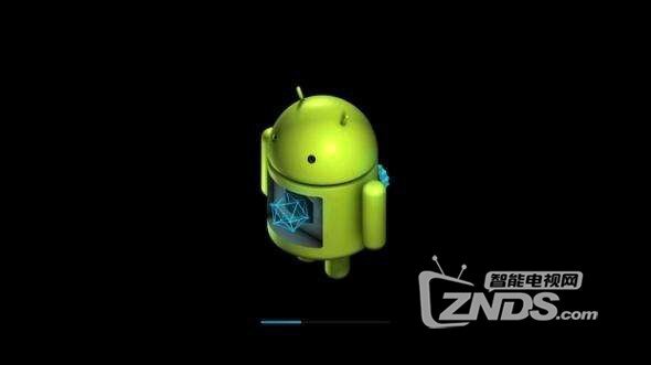

2、用小螺丝刀拧开盒子底部的两颗螺丝,拆开机顶盒,将U盘插入USB接口,然后用镊子插入图中所示两个小孔,接着通电开机,等到画面显示机器人后再松开镊子,接着耐心等到重启即可!

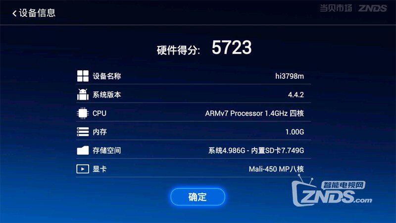

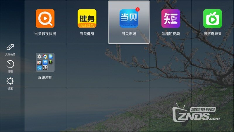

最后:这样四川移动九联UNT400B就已经刷机完成了,亲测完美支持,遥控器、wifi等功能都能实现,然后打开当贝市场就可以在里面下载自己所需应用了,建议软件不要下载太多,必备软件就可以了。
