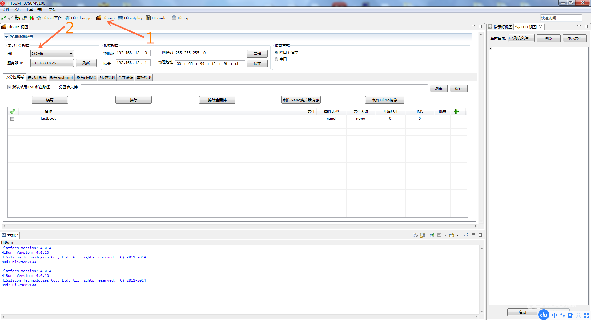

1)双击“HiTool.exe”打开,点击“HiBurn”,再将本地PC配置中的串口设置为对应的端口(不知道端口是多少的点击上方链接参考视频教程),点击左上方的“芯片”检查下当前芯片是否为“Hi3798MV100”;

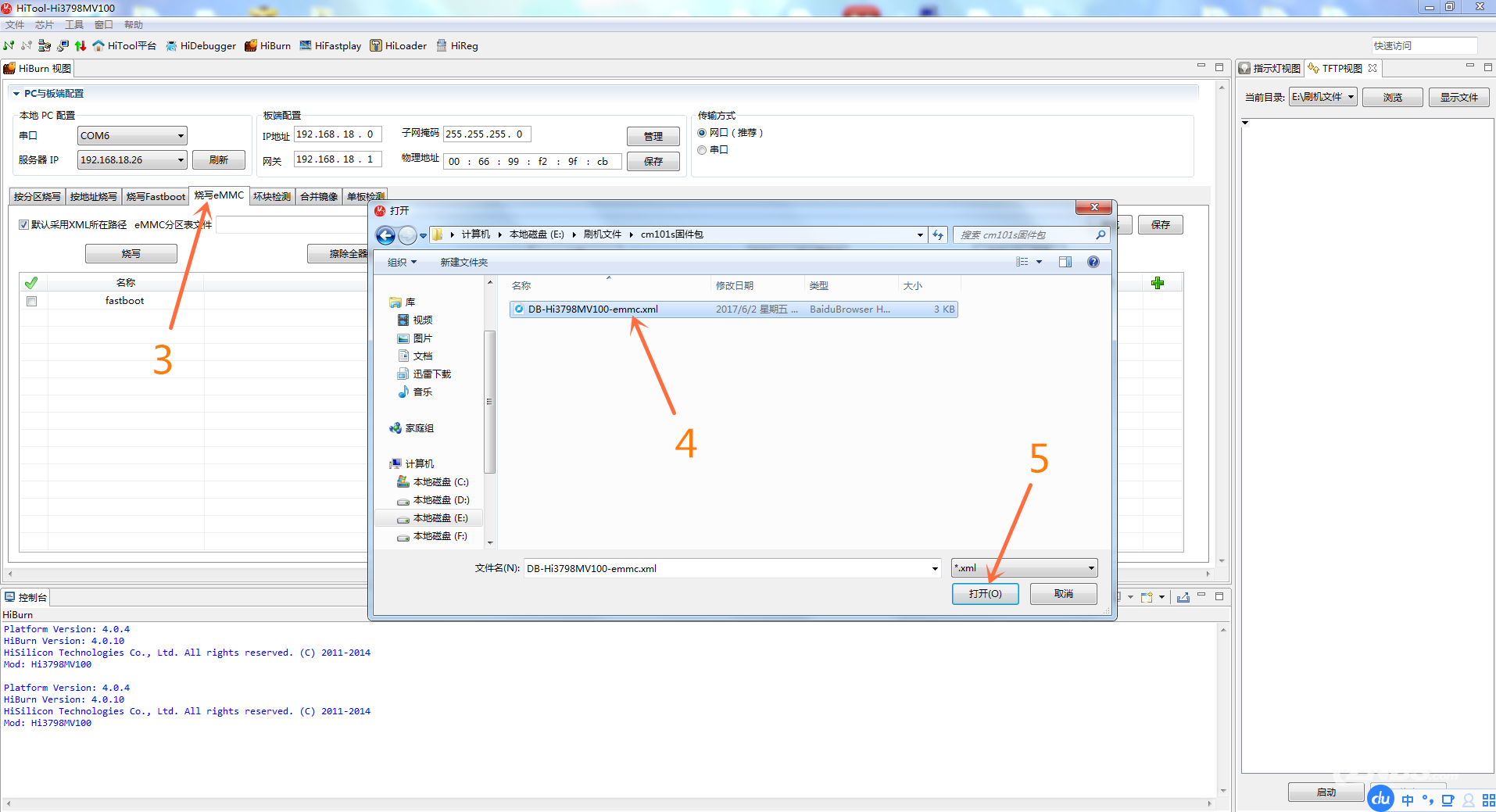

2)点击“烧写eMMC”再点击右侧的“浏览”,找到之前下载完毕的固件包打开,选择“DB-Hi3798MV100-emmc.xml”打开;
3)接着点击箭头指向的绿色红色小箭头图标,打开TFTP视图,选择启动,提示启动成功即可;
4)此时参数配置已完成,可以开始烧录系统,点击“烧写”再点击弹窗中提示的“确定”,接着按下机顶盒的电源键进行通电,注意窗口变化为开始读条烧写,耐心等待5-10分钟后即可完成;
