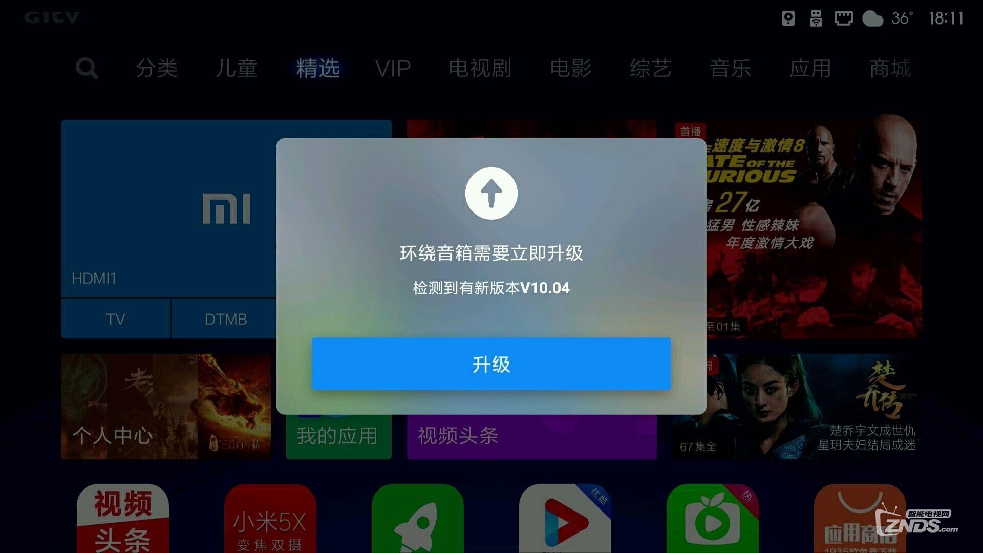

(一)确认主机软件版本号和dongle(无线收发器)以及环绕音箱的软件版本号是否为最新,如果不是,则需升级到最新版本。

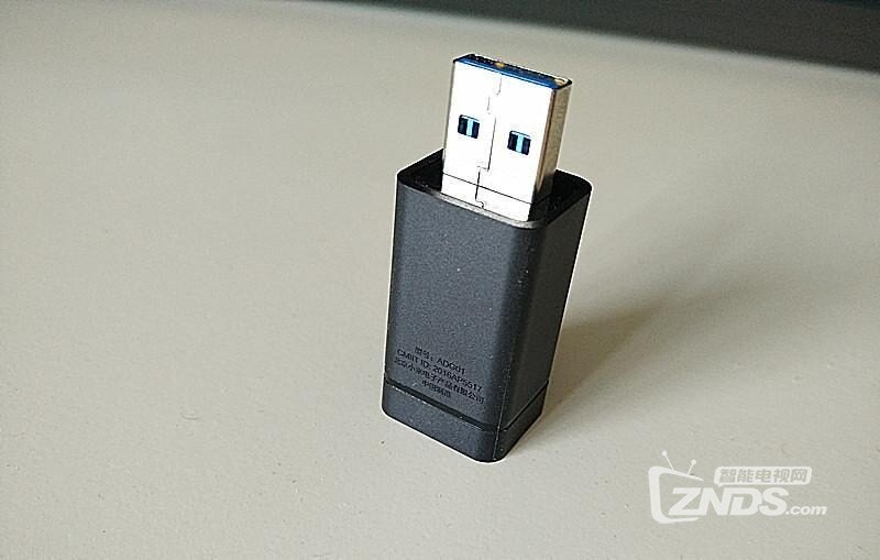

• 检查dongle(无线收发器)是否被金属或较厚的障碍物遮蔽(如:墙壁、电视屏幕),影响信号的发射,尽量保证dongle旁边有较多的净空区域。
• 检查环绕音箱顶部,确认不要被金属或者较厚的障碍物遮蔽。
• 把dongle和环绕音箱都插拔断电一下,看重启后状态是否正常。
• 将环绕主音箱靠近dongle试试看是否能改善,如果有改善,说明是信号传输质量问题引起,可能是5G WiFi干扰,也可能是dongle或者环绕音箱存在硬件问题。
