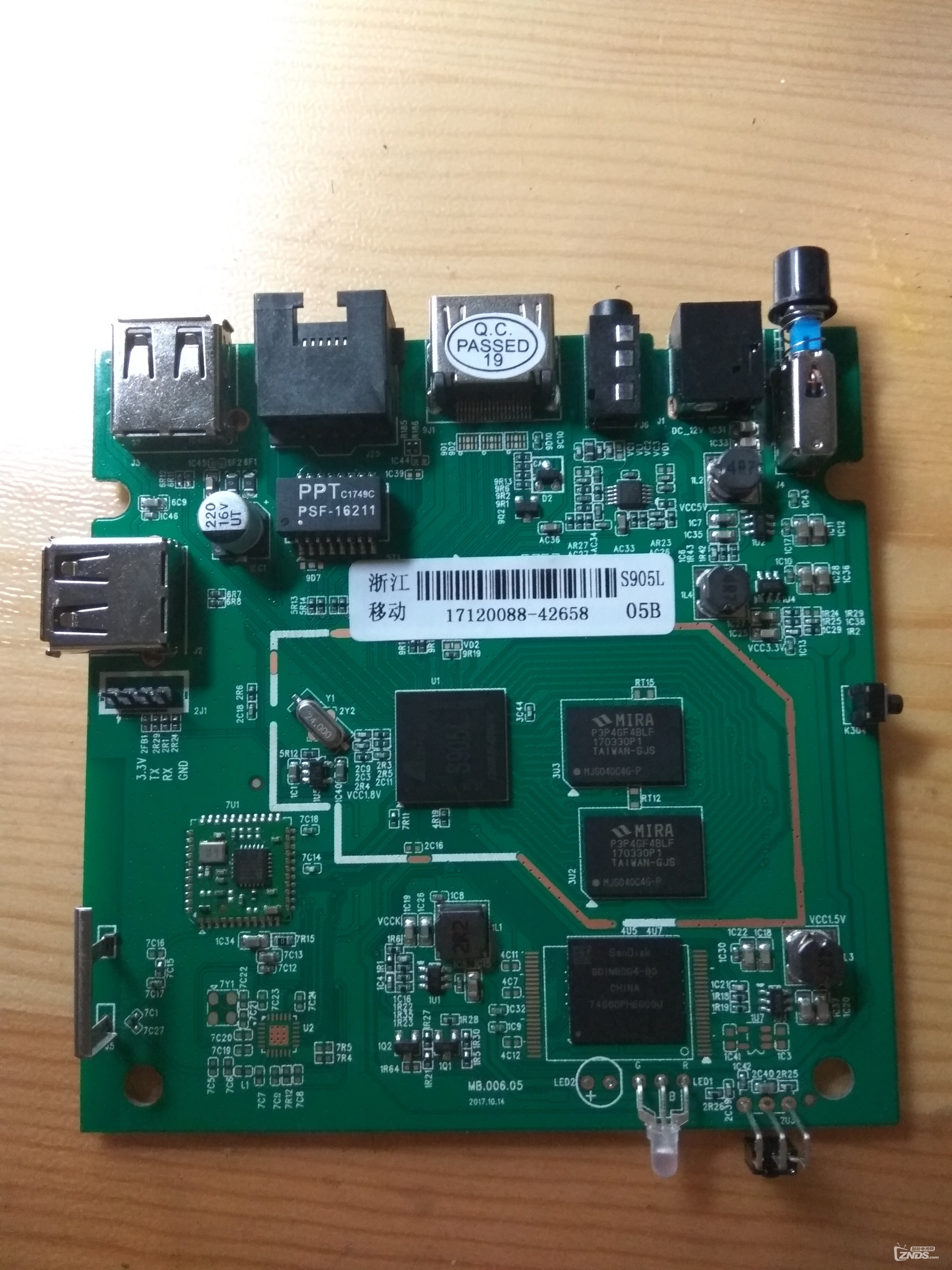

发表于 2018-3-5 16:30 | 只看该作者 | 来自陕西
新魔百和HM201:浙江分省模式,求破解方式!不同于版主发的HM201版本。

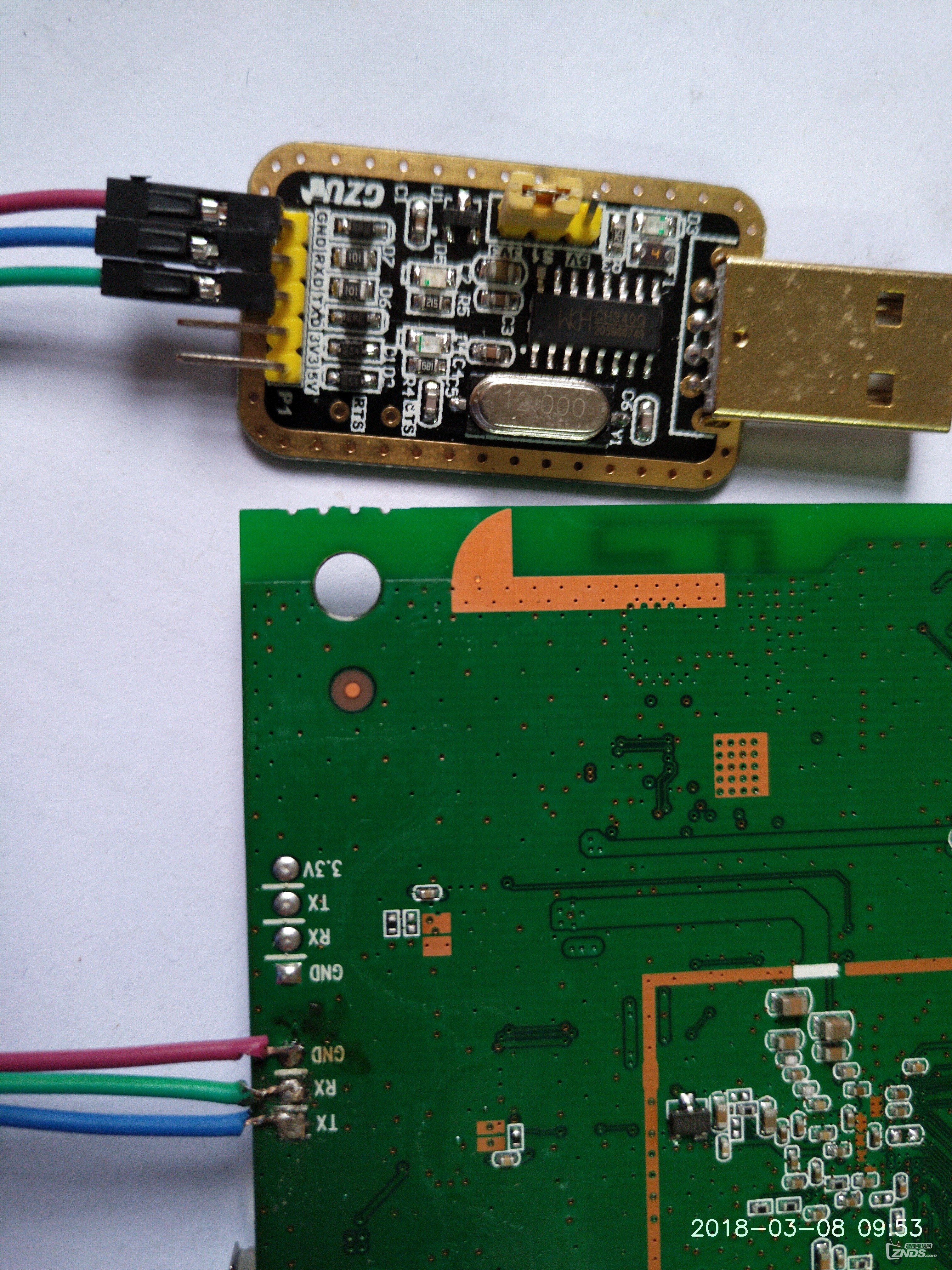

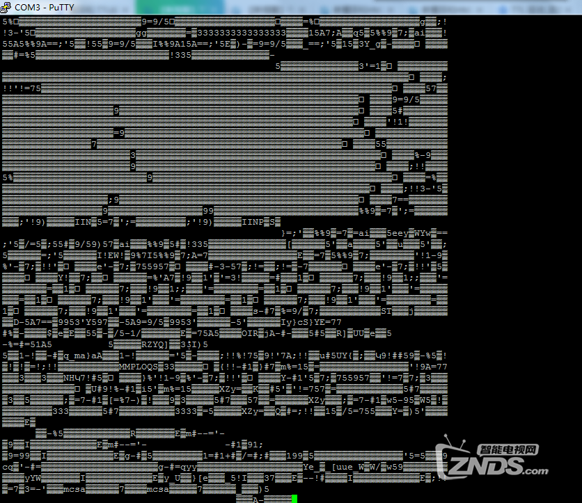

发表于 2018-3-8 09:40 | 只看该作者 | 来自广东
东莞移动的 乱码 不知怎么解决

发表于 2018-3-8 09:43 | 只看该作者 | 来自陕西
slger 发表于 2018-3-8 09:40
东莞移动的 乱码 不知怎么解决
我有一次线没有接好跑码就这样,一模一样,插头接触不良。但我不确定你这个具体是什么原因,你可以先检查一下跳线接口等。

9#
发表于 2018-3-8 09:46 | 只看该作者 | 来自陕西
slger 发表于 2018-3-8 09:44
试过几次重插了。我再试下,谢谢
只接Tx,Rx,GND三个接口,不要接VCC3.3V。

发表于 2018-3-8 09:55 | 只看该作者 | 来自广东
如图接线
