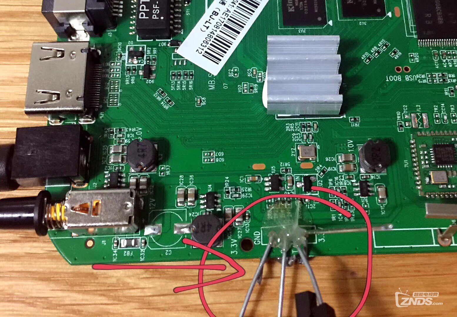

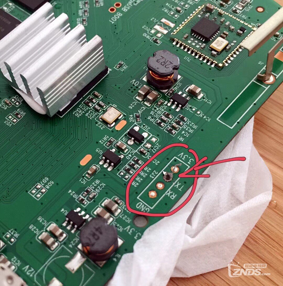

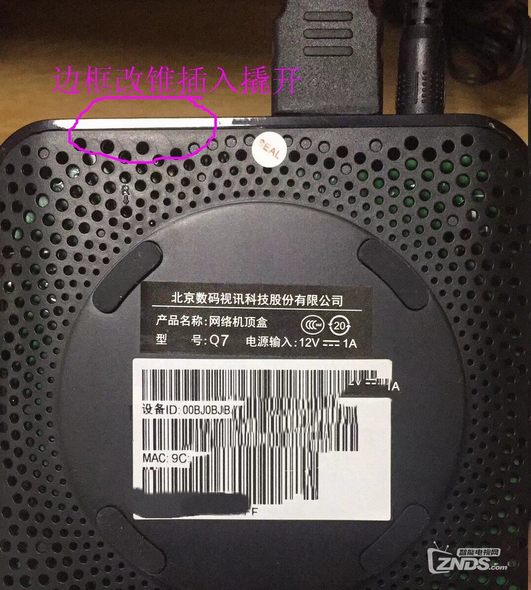

3.拆开盒子。盒子外壳是非螺丝固定的,所以只要用改锥插入盒子散热网外壳边缘一撬,就可以打开盒子外壳。卸下三颗螺丝拿下电路板,翻转过来,可气的是外接TTL 的引脚您说不装也就罢了,竟然用焊锡给焊死了,明摆着就是订制时防着我们干坏事要求厂家给封上的 。好在我动手能力强,找个细钻给钻透了后,用铁丝做了引脚,再连上TTL 接电脑。
TTL线与电路板引脚的连接方法:GND=GND RX=TX TX=RX 连接准确没有虚接TTL上面的小灯接上电脑后才会亮。

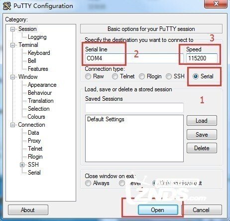

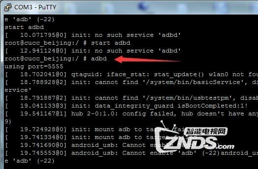

4.打开putty.exe
COM后面的数字按照自己电脑的数字输入即可,设置完成选择open,接着机顶盒通电开启盒子,此时putty会开始跑代码(注意顺序:一定要先“Open”,再盒子开机通电,否则不跑码);
5.等待跑码完成后,按下回车,输入“adbd”显示 using port=5555 说明盒子的调试端口ADB已经打开了;干到这里这破解的活就算完成90%了:)

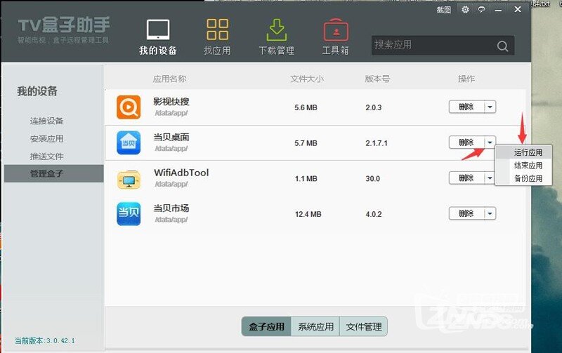

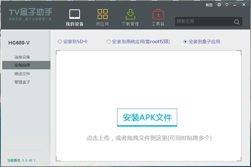

6.打开TV盒子助手,选择自动搜索并连接盒子IP。选择安装应用,将事先下载到桌面的当贝市场和当贝桌面拖入框内进行安装即可;
当贝桌面和当贝市场干到这里,这破解权限,安装第三方应用的活就算是干完了。其他的APK软件在当贝市场里面安装自己需要的第三方应用就行了;
