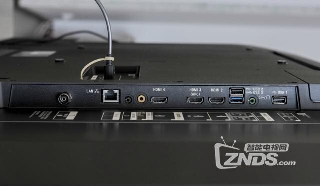

      以市面上很多的索尼55X9000E为例,这款电视背面自带了4个HDMI接口,但是这4个HDMI接口却不太一样。
索尼55X9000E背面接口
4K+HDR与HDMI 2.0
      这4个接口中,我们可以看到,HDMI 1接口额外标了MHL、HDMI 3接口标了ARC,而HDMI接口2和HDMI 4没有额外的描述。
查看随机附带的说明书后,我们发现索尼55X9000E只有HDMI 2和3两个接口支持HMDI 2.0协议,而其余两个接口只支持HDMI 1.4。

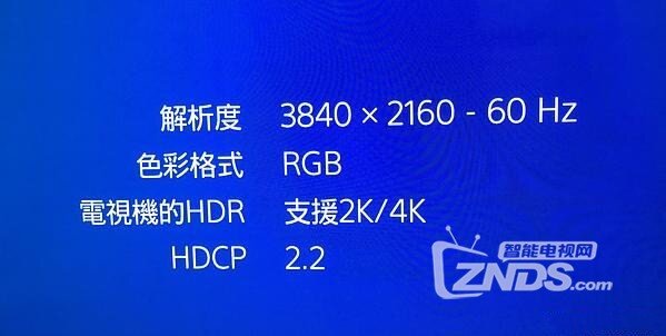

      现在市场上主流的4K电视,自带的HMDI接口一般只有1-2个接口支持HDMI 2.0,如果你家里使用PS4 Pro或者xbox ONEX等支持4K+HDR的影音播放或游戏设备,想要体验最佳的画面效果,记得一定要使用通过HDMI 2.0认证的数据线,接到相应的接口,并在电视上打开HDMI增强模式。
PS4 Pro已开启4K HDR模式
