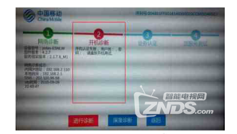

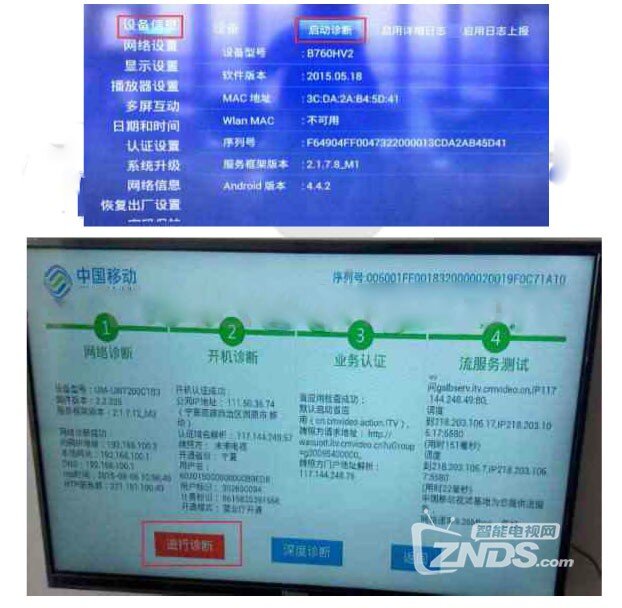

按机顶盒遥控器“设置”——“设备信息”——“启用诊断”
在第一步就会出现红色报错信息,则说明网络异常或机顶盒网络配置不正确,需先解决网络或网络配置问题;
在第二步出现开机认证失败的红色报错信息,则可以确定是开通问题,订购关系异常;

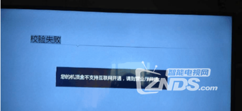

开机提示“您的机顶盒不支持互联网开通,请到营业厅开通”
产生问题原因及解决方法
1、新装用户查询工单是否竣工,至少走到“施工回访”阶段 。
2、机顶盒无订购关系,查询录单信息(盒子串码、手机号)录入是否有误,盒子是否发放错误,有误则重新办理订购。
3、机顶盒恢复出厂设置,重新效验。

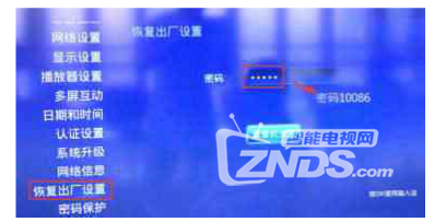

恢复出厂设置:按遥控器“设置”——“恢复出厂设置”——输入密码10086,点击“重置机顶盒”即自动重启,重启后需要对网络重新进行配置。

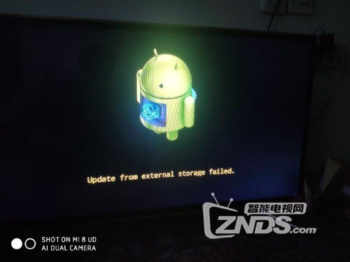

刷不进去
