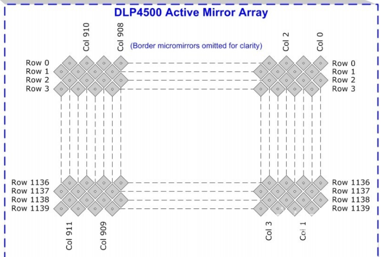

前几天在网上看见有位网友提到了“极米Z4菱形像素”这个问题,认为1280*800的分辨率是靠抖动产生的,实际上极米z3s和z4x的芯片真实分辨率是640*400。其实这个观点是站得住脚的,不少小伙伴对于像素这个问题还是一脸懵逼,下面借此机会给大家做个简单的科普。
首先,我们看看这个0.45芯片的阵列数量,官方数据1140*912,很奇葩,所以强迫性点对点的,那对不起了,1280*800点对点是绝无可能了。
然后,我们来看看像素点的问题,这点才算是争论的焦点,为什么楼主说是640*480,其实楼主理解上简单化了,因为我们一直在说的是菱形像素加差值计算,但是并不是简单的真实分辨率全部减少一半的原理。
我现在用cad简单按照16:10的分辨率比例来排一下。
如图所示,白色矩形旋转45度是菱形像素点,绿色圈为奇数排中心点,红色圈为偶数排中心点,黄色延伸线是分辨率。
这样就很明确了,其实我们用的像素点数量是8*10,而我们得到的分辨率却是16*10,像素点省却了一半,至于效果么。。。
其实从4500芯片的技术来看,已经属于菱形像素革新的一代产品,像素点数量上已经没有减少多少了,但是菱形差值计算的弊端确还是存在的。
