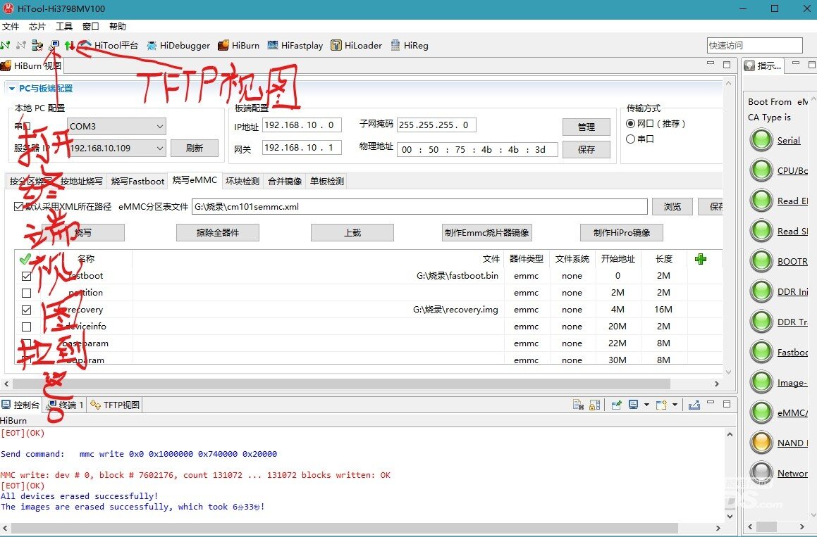

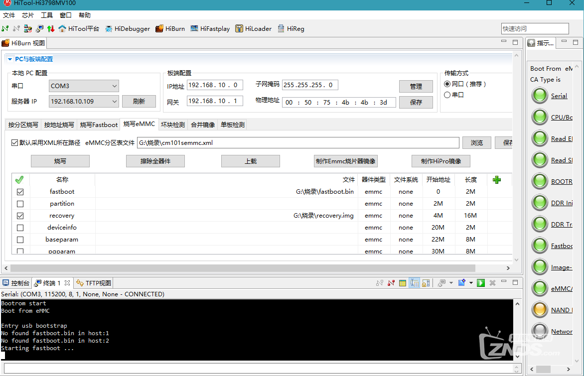

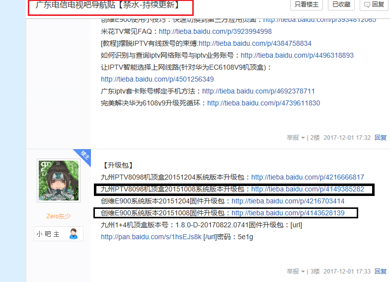

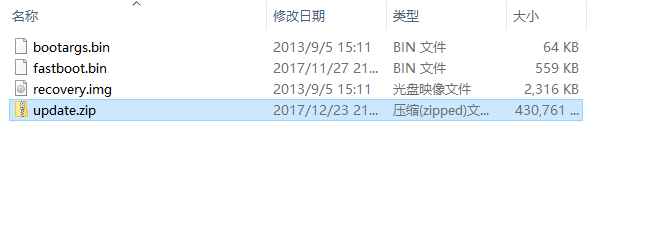

bootargs文件是64KB大小的,fastboot文件是559KB左右的

3,点擦除全器件,擦完后点终端那里的连接按键

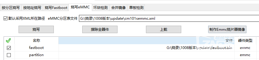

5,下载一个分区表,我用的是魔百盒cm101s分区表 没找到这个盒子的分区表,把分区表放到强刷固件文件一个文件夹里面有fastboot的文件夹
(我先没明白这个原因,把分区表放在其它地方,导致刷不进fastboot,为此郁闷了半天)

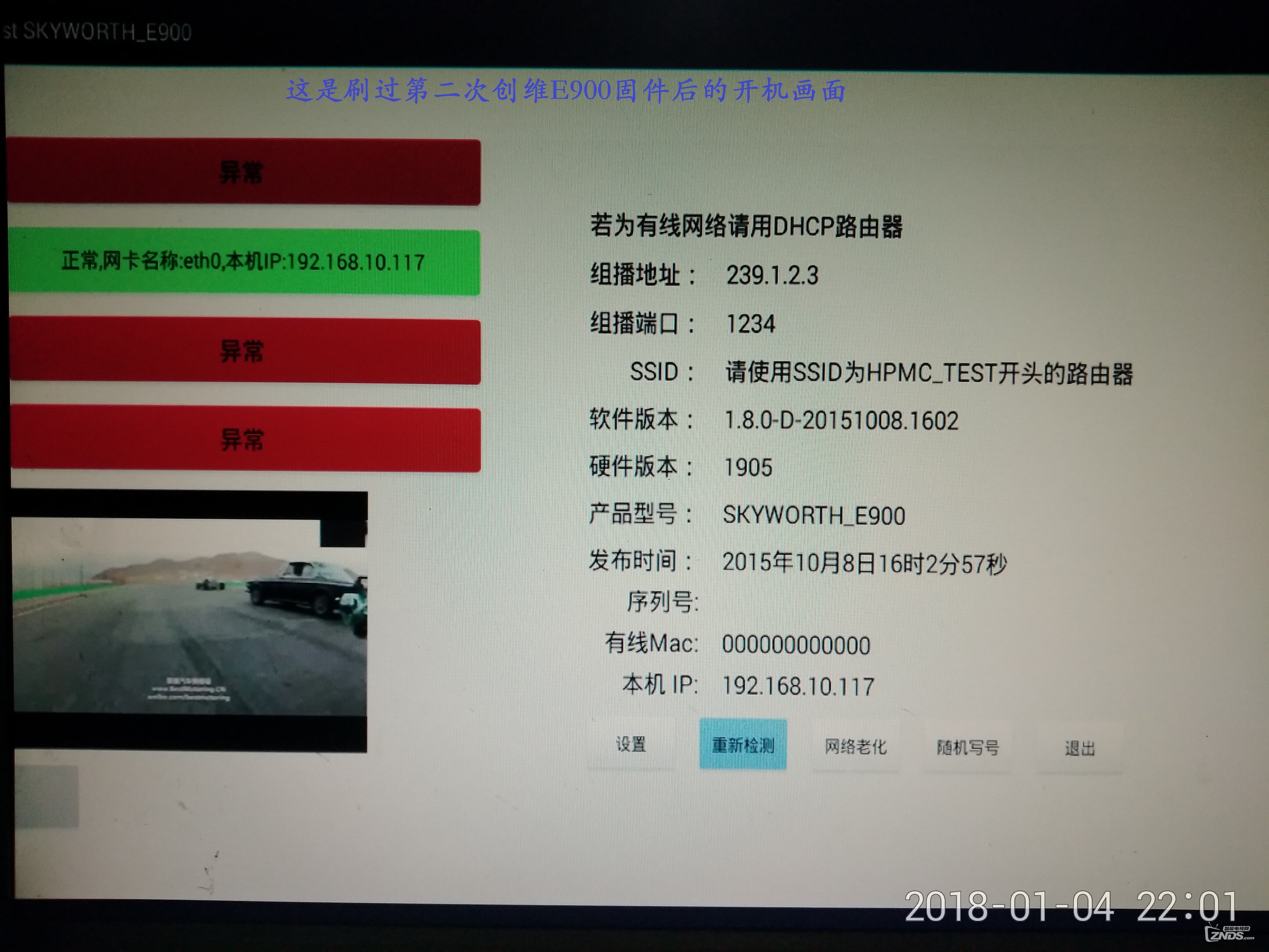

插到盒子上按住强刷键开始刷这个固件,刷好这个固件后还是得再刷一次fastboot

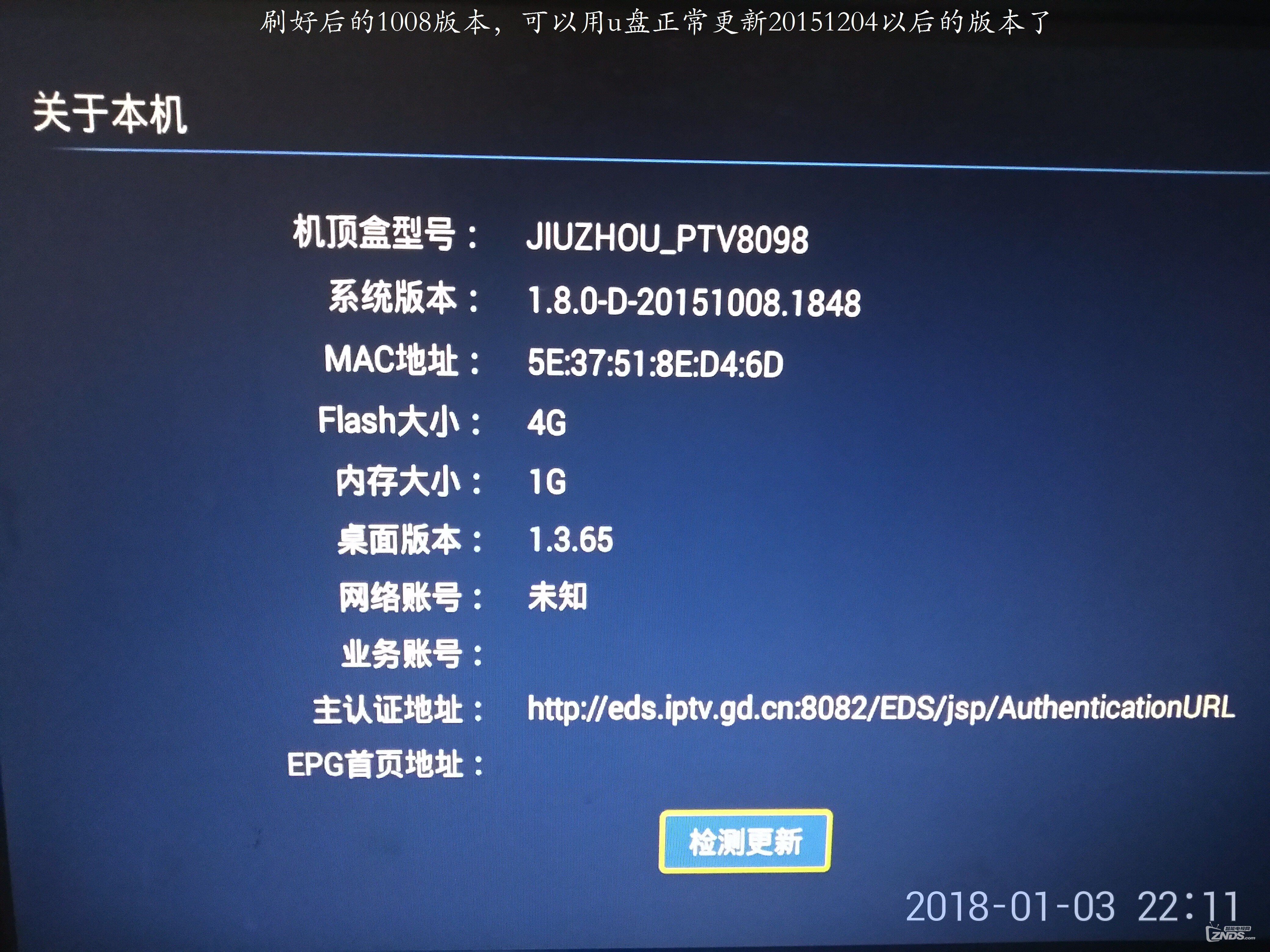

我想刷回原版的,所以就再重复一次刷第一次的九州20151008的固件,也就是第三次刷进固件再第三次刷进fastboot文件就可以正常了
进入系统之后要是想更新到20151204的以上版本就把这个固件下到u盘里就提示升级安装就ok了

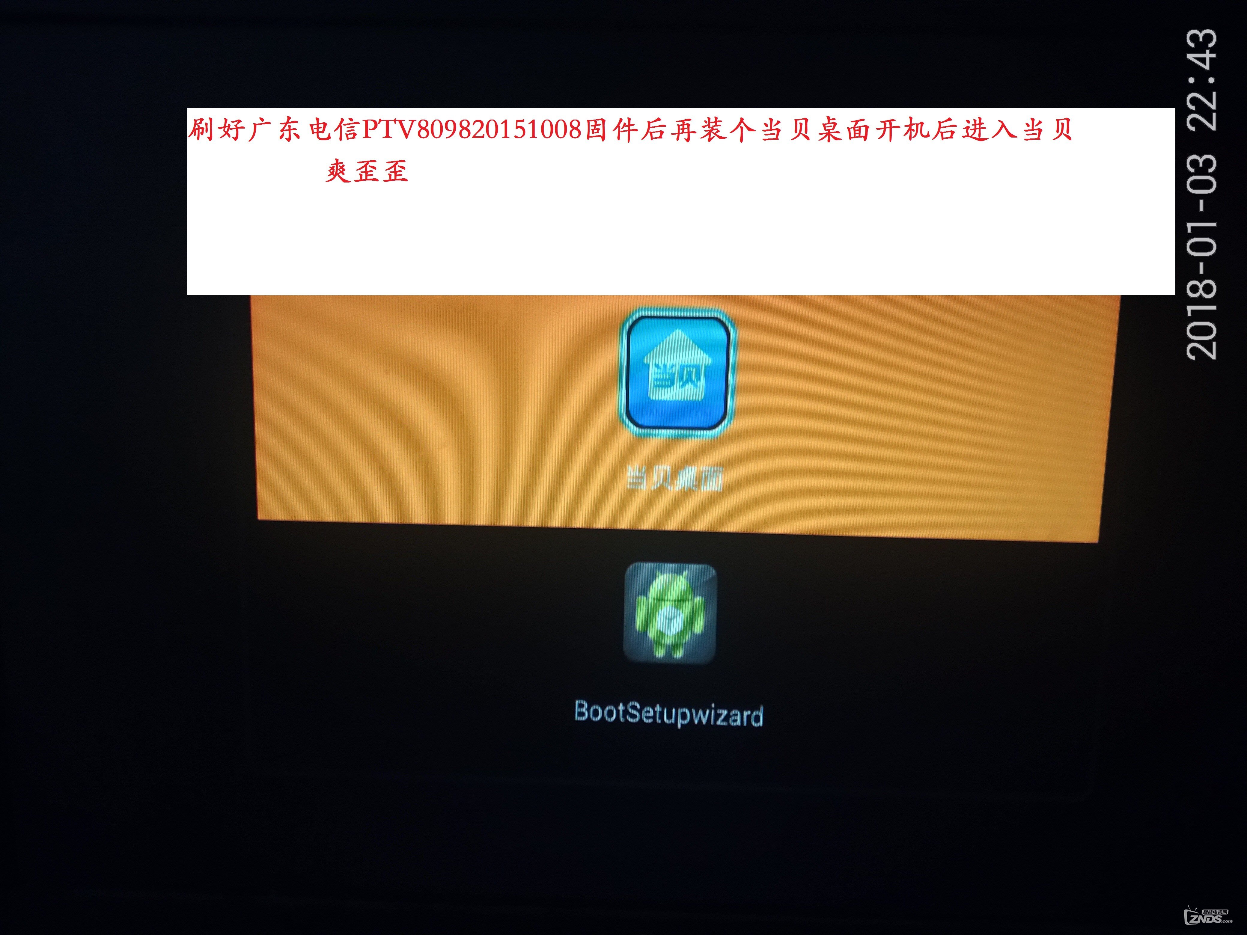

开机正常后用电脑把下载好的当贝市场app把后缀改成exe放到u盘里装上,再下载个当贝桌面就爽歪歪了
