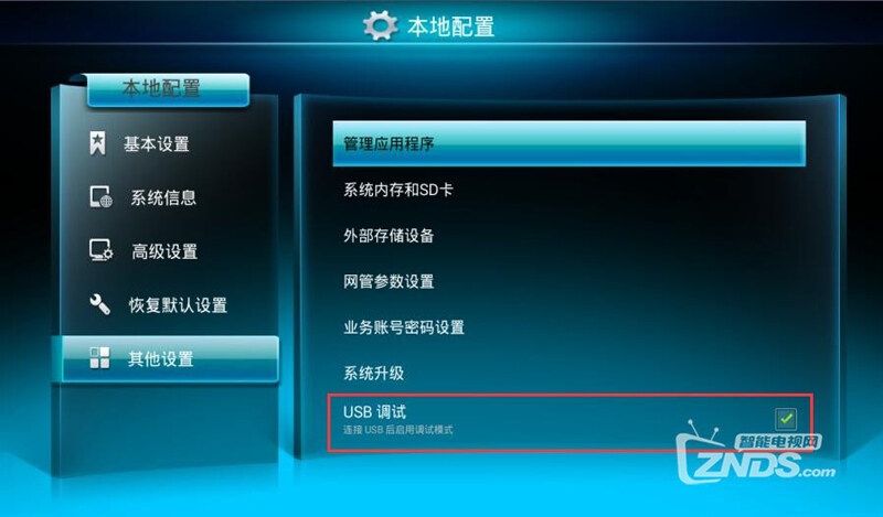

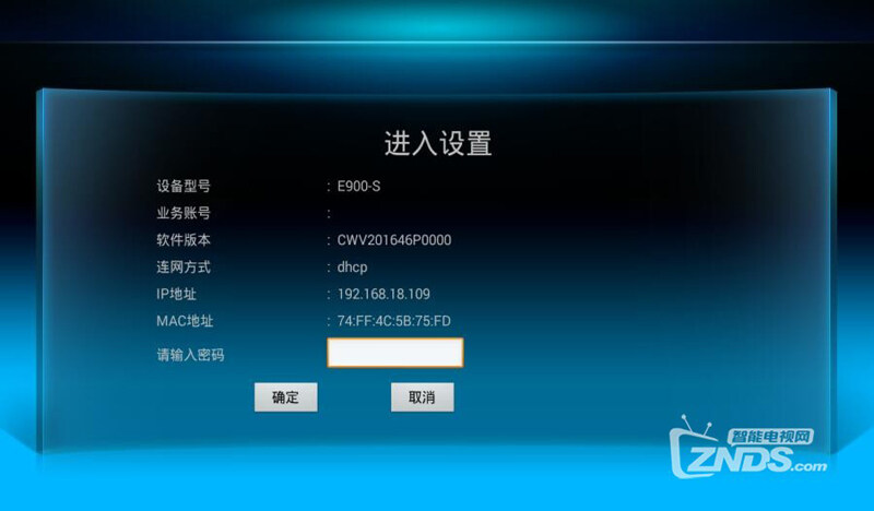

4、进入系统后,点击创维E900遥控器上的“设置”,密码是“10086”;
5、选择“其他配置”,然后遥控器一直按“右键”,直到出现“USB调试”,接着打开USB调试即可;
以上教程里面的东西,但是教程后面的那个TVBOX无论如何也不能打开系统应用列表,综合搜索了一下,发现另一个比TVBOX更简单的方法:手机下载悟空遥控器接着扫描连接到此机顶盒,安装当贝桌面和当贝市场。当贝桌面设置成开机启动即可。当贝桌面里面虽然能打开WIFI,但是没有列表显示,估计是那个无线权限限制。

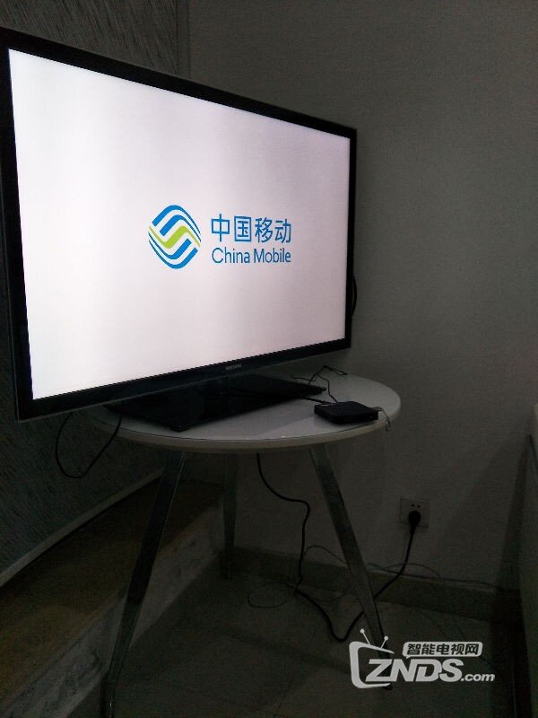

发表于 2018-1-11 18:26 来自ZNDS手机版 | 显示全部楼层 | 来自四川
完了我就是中国移动界面不动了  是不是砖咯
发表于 2018-1-11 18:27 来自ZNDS手机版 | 显示全部楼层 | 来自四川
咋办  砖块了
发表于 2018-1-11 18:28 来自ZNDS手机版 | 显示全部楼层 | 来自四川
中国移动四个大字
发表于 2018-2-25 18:14 | 显示全部楼层 | 来自浙江
砖的重新刷一次就好了
