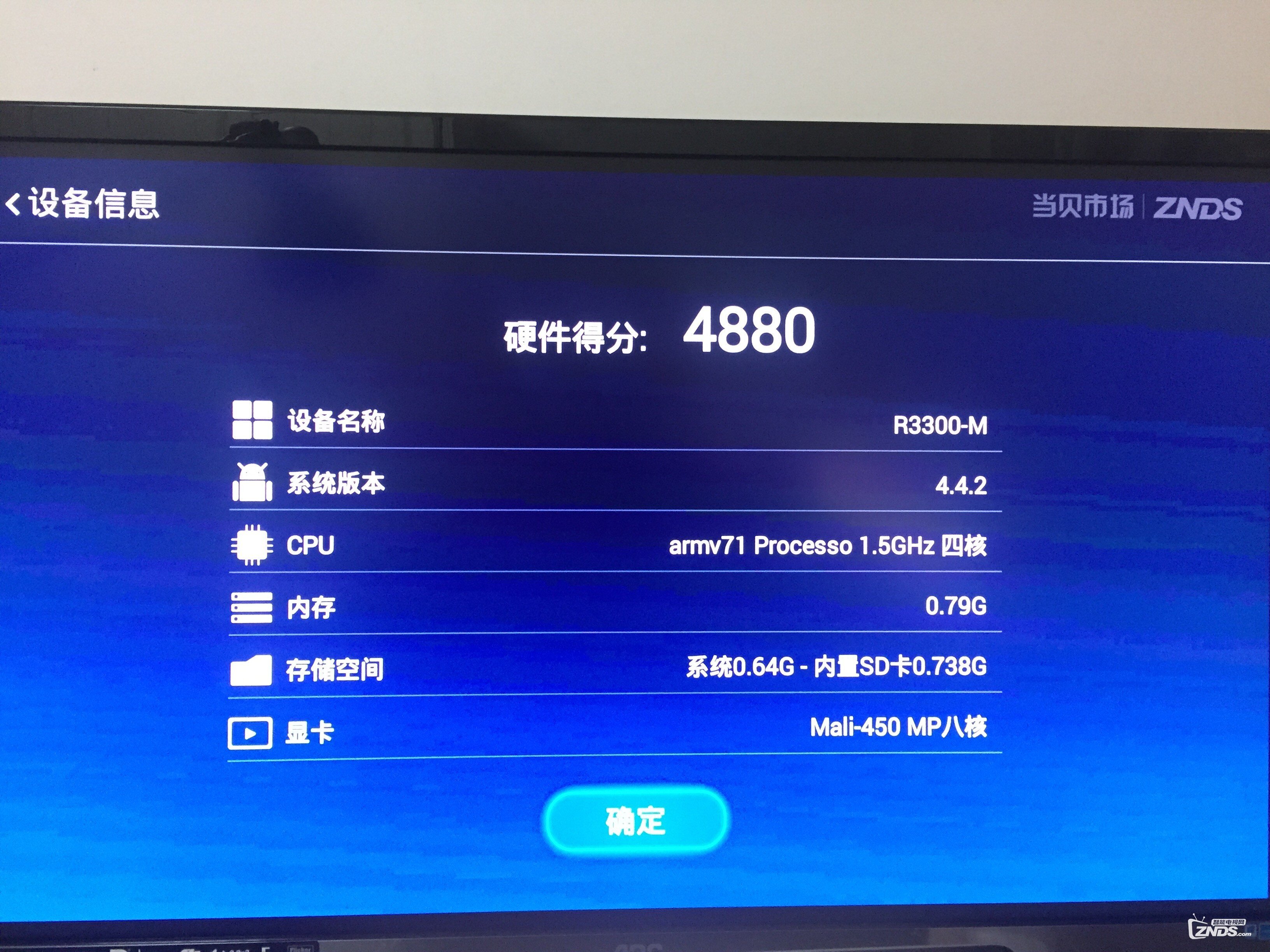

这个盒子不是4K的,视频输出没有4K选项。但是遥控器菜单键没有被拦截,控制第三方软件无障碍。WIFI应该是2.4G的,因为没有扫描到5G信号。当贝硬件得分4880,不高。但播放很算顺滑。

发表于 2020-10-16 16:09 | 只看该作者 | 来自江苏
楼主,你刷机后的存储空间怎么变的这么少了?
