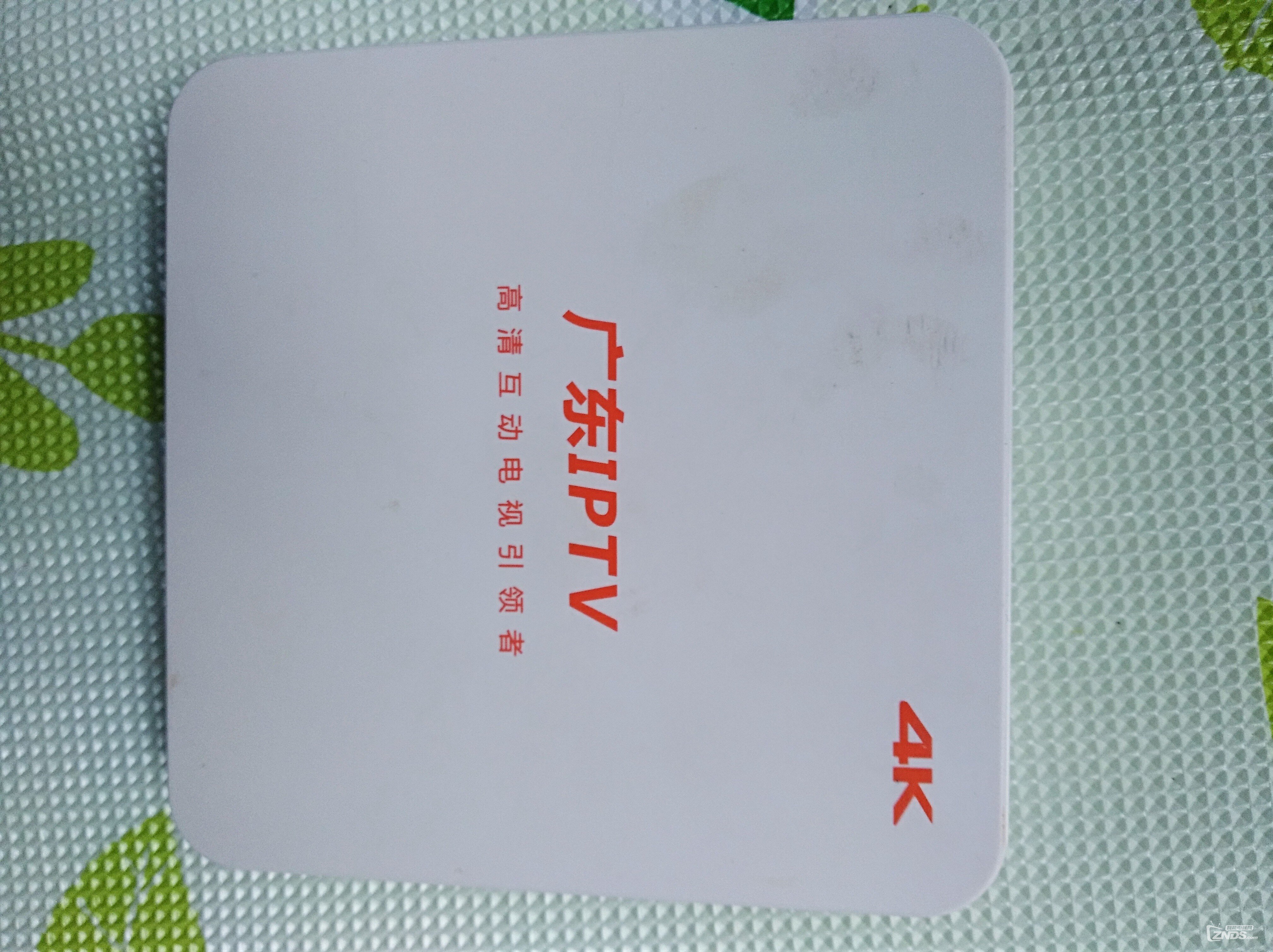

广东电信九州ptv8098总算救砖成功,说说我的折腾过程:
刚从朋友那拿到这个盒子想着当网络盒子用,刚对ptv盒子还一点不了解,直接找了乐天固件刷机,谁知道刷了以后一直卡在logo界面,早知道那么容易变砖当初就应该多了解一下直接找破解教程使用更简单。
   刷了第一个固件就变砖了,问了很多大神居然直接给判了死刑,都找不到办法怎么救,反正都已经砖了后又找了芒果固件刷,刷了居然一直重启在系统更新界面,用卡强刷了好几个hi3798m的不同固件,还是刷不成功。没办法只好网购ttl线来刷,反正也没玩过就来学习学习。
    ttl线接好后就直接找了hitool来刷机,刚开始用也绕了很多弯,根本不知道怎么用的,想着直接把擦除全器件选项点了,重新刷,找了坛友的hitool使用方法说先刷fastboot再刷其它几个文件,结果总提示fastboot无法启动或错误,总以为下载的fastboot不是原固件里的才会这样就找来找去都找不到广东官方的固件,
      下了几个固件 东刷西刷不知怎么地就刷成功了,开机显示是广东IPTV界面,版本是2015年的,心想就是最后刷的那个固件成功了再重刷一遍肯定行,于是就又点了擦除全器件选项,重新刷那固件谁知居然不行了,还真想不明白了,我当初是怎么刷的,也不清楚到底是哪个固件才是了.....
    后来知道hitool里还带有终端工具的,用终端工具能看到整个刷机读取数据过程,还可以输命令 只是本人小白一个根本不懂命令
之后又刷了一个固件cm101s_hi3798m-双直播正版固件-20170828版-刷机需要解压374兆的文件,不过得把里面的fastboot这个文件给换掉才行这固件居然是移动的sf桌面不过还可以用 只是wifi设置里没有添加网络选项 不好用  于是又折腾其它固件
    之后又第三次点了擦除全器件选项,把u 盘里复制上芒果固件,我居然下了有两个版本的芒果固件一个190多兆的一个213兆的,213兆的死活刷不了,这次把190多兆的芒果固件直接插到盒子上,就自动刷机了,都不用按重置开关或短接就可以,刷完就启动成功了,进入了芒果Q桌面,不过我还是想刷有iptv的固件,但怎么都刷不好,所以就将就用这个芒果固件了,对于一个什么命令都不懂的小白刷机很是辛苦 得花时间慢慢折腾
     最后想告诉小白两点:1,hitool里的擦除全器件选项 擦除了用u盘插上就可以自动刷机了不用按重置开关或短接  也不用单独刷fastboot,只要固件对版就能刷(不知其它盒子是不是和我的一样)
                         2,盒子里有重置微动小开关的,其实开机按住也是强刷,和短接芯片的1  2脚是一样的
以上说得不对的请各位大神多多指点
最后得感谢 znds智能电视网  感谢各位分享固件分享教程的大神让我学到了怎么把机器刷成砖 又把砖刷成机器
