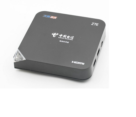

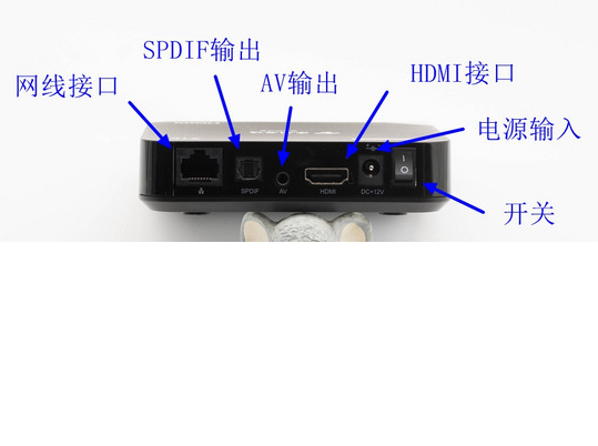

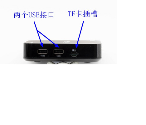

1、中兴ZXV B860AV1.1机顶盒大致配置为:Cortex-A9,四核2.0GHz处理器,Mali-450MP6,8核GPU,1GB RAM+4GBROM,4K超高清。外观如下图:

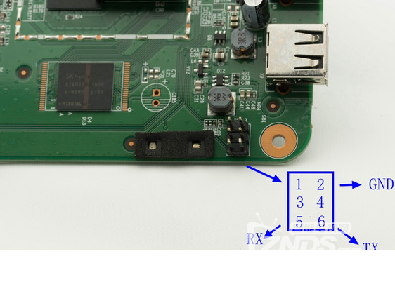

1、        打开机顶盒。用螺丝刀或者薄的插片(指甲也行)沿着侧面的缝撬开,手熟了就简单,一般不太会撬坏。(当然撬坏了我也不负责)。用螺丝刀卸掉3个螺丝(其中一个有贴标签挡住的)后就可以取下电路板。
找到电路板上这个6脚插针的定义图:
将TTL刷机线上的GND接电路板的GND,刷机线的TX接电路板的RX,刷机线的RX接电路板的TX。然后刷机线连电脑。电路板电源打开。硬件连接就这么完成了,使用的软件么可以使SecureCRT或者Putty。我使用的是putty。在连接类型选择“Serial”(串口),然后在串行口写上之前自己TTL刷机线的端口(我的是COM3),速度改为“115200”.然后点击“OPEN”。
在跳出来的窗口中按几下回车,如果出来类似“root@orange:/ #”的就对了,如果乱码,可能是你的TX和RX接错了,反过来接上,应该就可以了。再往下就是打命令了。
