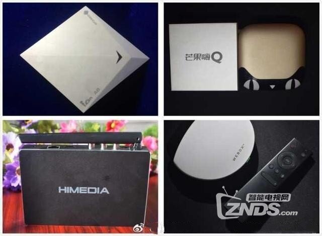

      左上这个盒子是自己购买的第一款电视盒子iCAN A6,接口上极为丰富,是使用时间最长的一个电视盒子,后面也陆续把玩了优酷电视盒子、小米小盒子、天猫魔盒海美迪webox等十几款电视盒子,其中用过两款以上同一品牌的也就只有海美迪(2款)和Webox(3款)。

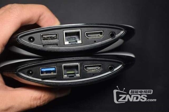

      而对于这款WE30s,虽然不支持语音交互功能,但相比于30V,在硬件规格上把内存寸1G提升到了2G,这是最重要的变化,同时USB2.0接口提升到了USB3.0,在接口数量和种类设计上一致,同时系统也升级到了安卓7.1。

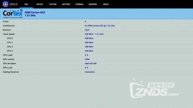

      这也就涉及到另一个问题,相比于WE30 Pro,这款WE30s是否更值得选购?是否值得选购,一是看性能,二是看价格。简单来讲,WE30 Pro与WE30s的差异主要在于CPU和GPU上,因为WE30 Pro采用的是八核的RK3368,64位Coretex-A53内核架构,28nm工艺设计,运行主频为1.5GHz;GPU为PowerVR G6110,支持OPENGL ES 3.1; RK3368视频能力超强;而WE30s则是采用的四核RK3328,32位ARM Coretex-A17内核架构,28nm工艺设计,运行主频为1.8GHz;GPU为ARM Mali-450 GPU。
从泰捷WEBOX 30和30V用户的角度谈谈这款WE30s(附拆解)
      是不是认为八核的CPU一定会优于四核的CPU?未必,只有实际跑分对比后才能得出结论,毕竟牵扯到GPU以及软件优化程度。要知道,虽然WE30s采用的仅仅是ARM Mali-T450 GPU,但是在性能上还是优于PowerVR G6110的,所以游戏性能上会有优势。从以前安兔兔CPU跑分的数据情况来看, RK3368比RK3288要低一些,所以整体上来说,这款WE30s性能上并不比WE30 Pro差,考虑到价格,虽然WE30s内置存储为8G,但是有TF卡插槽来扩展空间,更值得入手,这也是入手购买的原因。

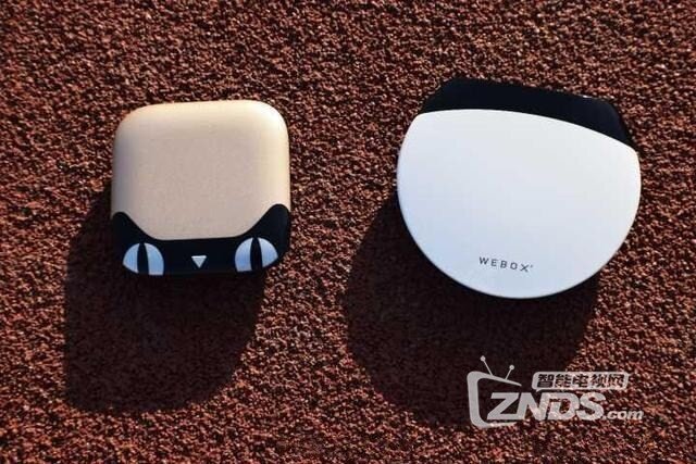

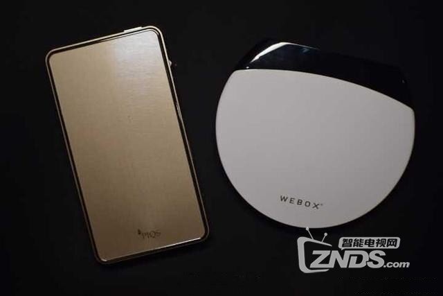

      当然外部因素是因为上面的WE30V早就已经送给了爸妈,借用回来拍个对比照而已。天猫魔盒是用海美迪从弟弟哪里换回来的,因为要搭配天猫精灵X1玩,但是系统和硬件配置上没有太大的优势,尤其是资源更新上。

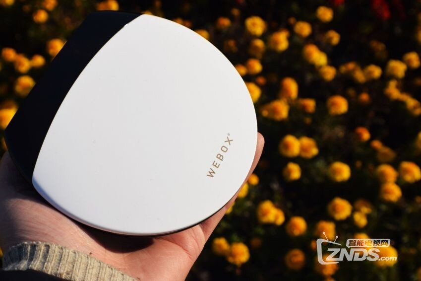

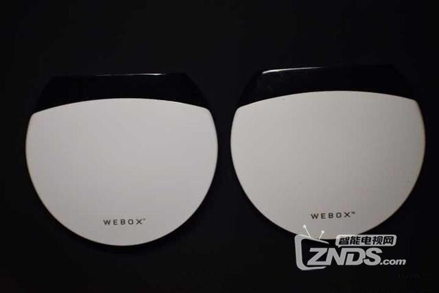

      WEBOX30系列在外观设计和材质上也是一模一样,应该是同一个工模出来的,造型上并没有太大的变化,依旧是熟悉的味道,单独看正面并不能分辨出两款设备的不同。

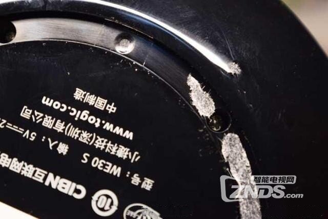

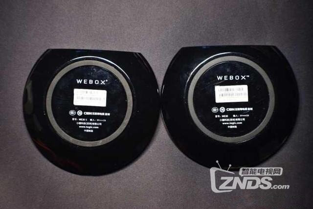

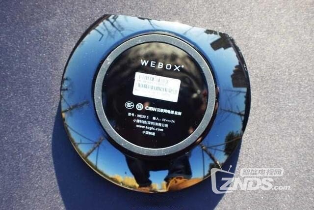

      相比于常见方形电视盒子的外观设计,WEBOX类似碗的个性外观设计比较容易与其他产品区分开,陶瓷质感的底部材质手感较为出色。底部的这圈硅胶垫不仅仅是起到了良好的防滑效果,同时也把四颗固定的螺丝隐藏在了下面。

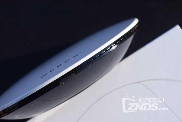

      相比于顶部白色盖子的钢琴烤漆工艺处理,底部这种光亮的陶瓷设计更容易留指纹、吸尘土,只不过在处理上也方便,简单擦拭即可。在散热孔的设计上,底部和顶部依旧没有预留散热孔设计。
      所以依旧是依靠其所采用了边缘散热孔的设计来进行散热,只不过考虑到芯片的游戏性能,内部多少会有其他的散热设计来提升散热性能,不用猜测,拆解便知。

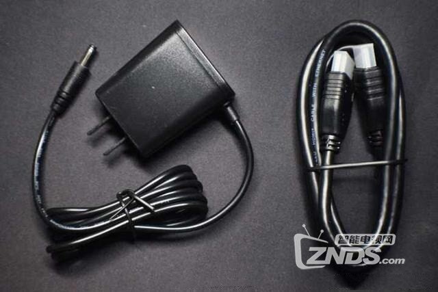

      对于配件上,WE30s标配了遥控器、一体式电源适配器和一根HDMI2.0线材。个人不喜欢这种一体式设计的电源适配器,线材分离式设计更容易收纳,也不用担心适配器损坏或是线材从根部断裂的问题。

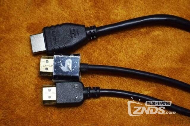

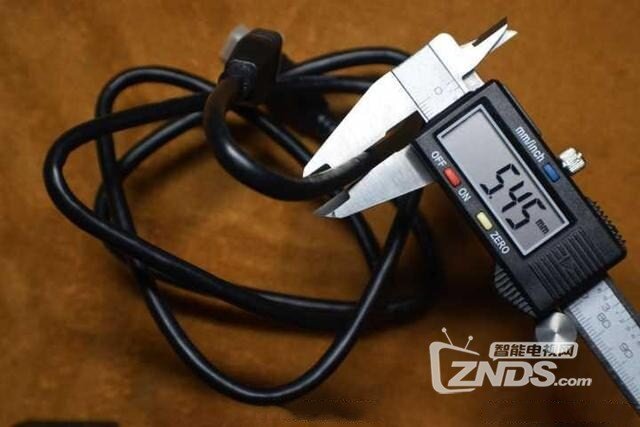

      对于这根线长1米的HDMI线材,在直径上已经达到了5.45mm,远超过了手头在用的其他品牌的HDMI线材。
      虽然不能直接以粗细判断线材优劣,但品牌类的线材可以保证材质做工,能够提供稳定的传输性能。不过这根标配的HDMI线材插头没有像其他HDMI线材插头那样采用了镀金工艺处理,而是常见的镀镍处理。虽然不会对信号传输有影响,但镀金头的处理确实能够提升耐磨性和抗氧化性。

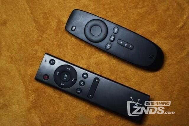

      上方遥控器为WE30s标配,下方遥控器为WE30V标配的语音遥控器。WE30s标配的遥控器在按键上更少,体积也更小,整体看起来较为简洁,人体工学的设计使得单手持握体验较为舒适。在按键体验上,相比于按键WE30V所采用的橡胶按键设计,反馈力适中,回弹清脆,但是WE30s遥控器搭配使用的电池是纽扣电池,不如WE30V遥控器所搭配的两节AAA电池更换上方便。

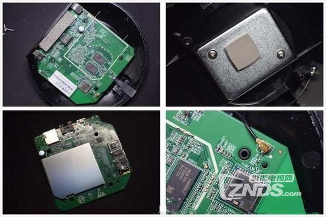

      内部设计干净整洁 有散热片设计 PCB干净整洁
      以前玩过的两款WEBOX没有拆机,是因为担心质保的问题,从使用过的情况来看倒是没有必要担心,可以直接拆解,毕竟相比于拆手机、拆平板、拆笔记本要简单许多,最主要一点是,早就想拆解这个牌子看看内部做工。
      先做个整体的点评,
      1. PCB整体上干净整洁,做工较为出色
      2. 底座上有导热金属板设计,同时起到了增重的效果
      3. 芯片有采用屏蔽罩的设计,降低了外部的干扰
      4. 单天线设计,采用的IPX接口而并非是焊接处理,更换方便

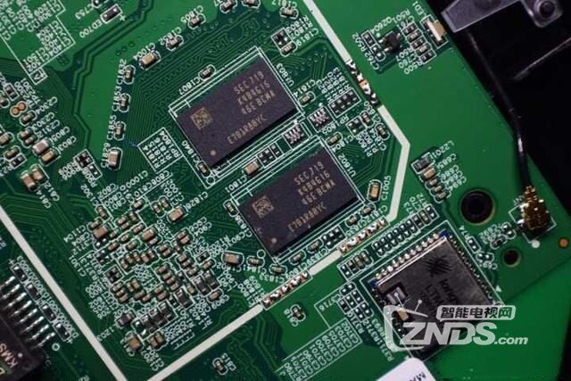

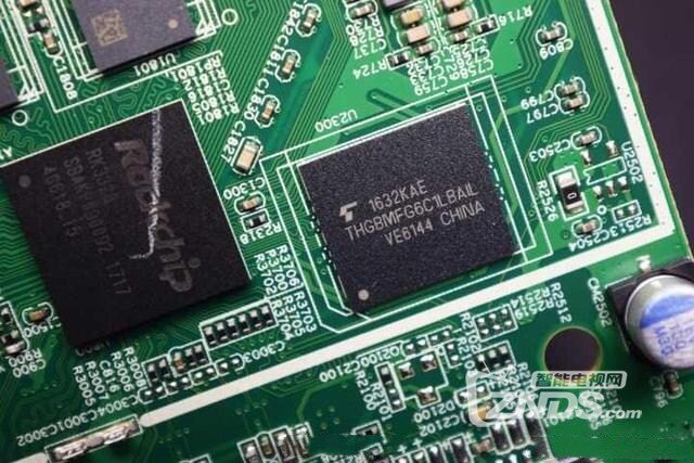

      下面来看看主要的芯片部分。内存上采用的是三星的两颗DDR3内存颗粒,型号为SEC719 k4b4G1646E BCMA。作为同时支持2.4GHz和5GHz的设备,WE30s采用了是深圳江波龙电子的Longsys ltm8830的芯片(如果有误请指出),但印象中这家公司主要是生产存储设备的。
      左侧芯片即为ROCKCHIP的RK3328,而在内存上则是选择了东芝的嵌入式NAND闪存产品1632KAE THGBMFG6C1L。

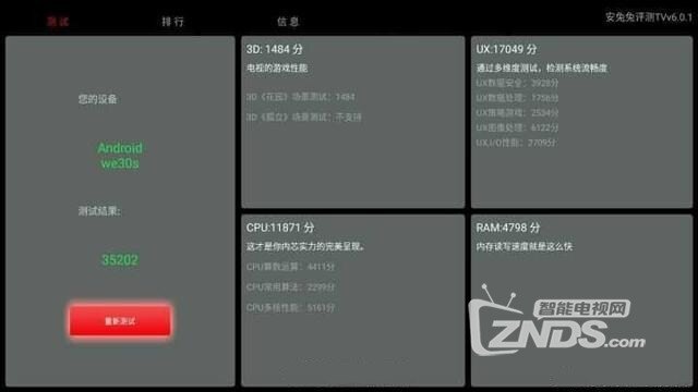

      这里搭配使用的软件是V6.0.1的安兔兔TV版的APP。前面提到WE30s采用的是瑞芯微的RK3328,CPU性能不错,不过GPU的跑分部分没有完成,3D《孤立》场景并没有运行起来,直接导致了总体跑分的偏低。
      再来看看WE30V的表现情况,整体上跑分远低于WE30s,3D跑分的部分根本就未能运行,而主要差异部分还是来自于UX体验上。
      不过WE30S在视频解码性能上一般,某种程度上来说这也跟硬件配置有直接的关系,不支持的6种格式中包含了2K、4K的MKV格式的影片,这就意味着网络上下载的高清MKV影片存在不能直接播放的情况,不过倒是可以搭配第三方的播放器来以软解的方式试试。
      虽然WE30s的解码性能上一般,但依旧优于WE30v。
      所以总的来看,WE30S相比于WE30V在硬件配置和性能上都有了较为明显的提升。

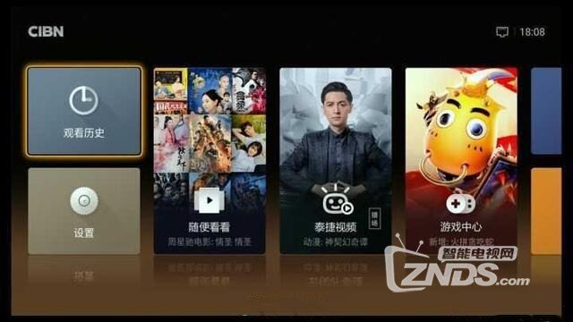

扁平化桌面 简洁流畅 集成应用少 语音遥控器可配对但无法使用语音功能
      桌面没有采用那种杂乱的瀑布留设计风格,而依旧沿用了左右滑动的扁平化设计,分为随便看看、泰捷视频和游戏中心三大类,同时将设置这个功能设计在了首页,方便调用。

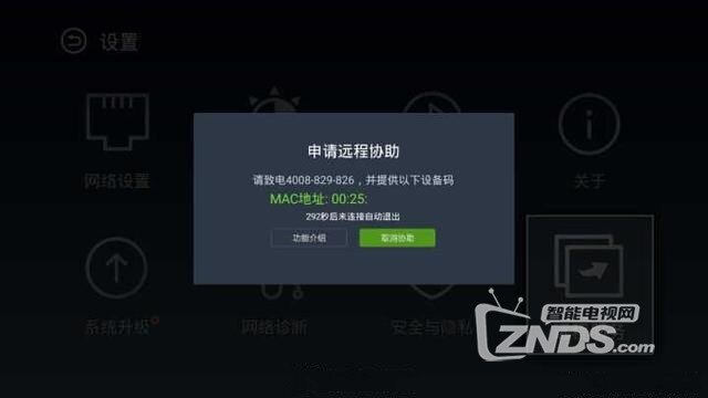

      1. 设置内有一个功能上出现了变化,那就是原有的远程服务变成了关于。原来的远程服务可以申请远程协助,只需要用手机拨打画面中的400电话并提供设备的MAC地址即可。

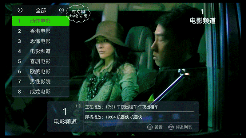

对于随便看看,类似于乐视电视自带的轮播台,是免费内容,视频播放无广告,内置了71个频道,涵盖了国产、港片、欧美影视、综艺以及动漫,对个人而言,有欧美电影、美剧和动物世界的部分就已经可以了,当然如果有东森洋片台就最好不过了。

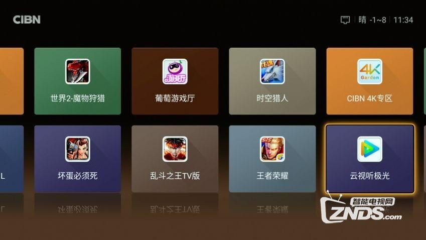

至于游戏中心和应用商店,东西不算多,其实就个人而言,这两个板块并不太重要,可以直接取消掉,安心更新自己的视频内容就好,原因主要能直接安装APK,平时都有那么几个特定常用的APP是必定安装的,在下载游戏和软件上更为方便。

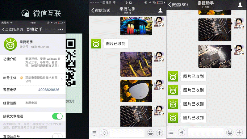

微信相册功能算是WEBOX的一个亮点功能,通过为微信绑定设备后,即可远程发送图片到设备端。不过这里有两个需要优化的部分,一是发送的图片在显示上不及时,单张需要等上30秒左右,同时发送的图片数量多时,在显示时间会更长些,在性能上有待提升;二是发送的图片不能主动推送至全屏幕显示,个人认为这个功能的优先级应该高一些,至少在主页面、视频播放画面,都应该直接显示出来,至于游戏画面可以不用直接显示,有个提醒就好。

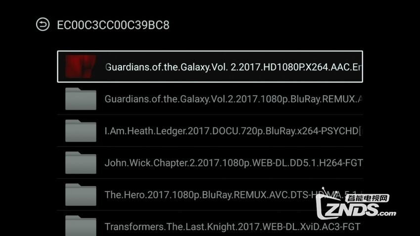

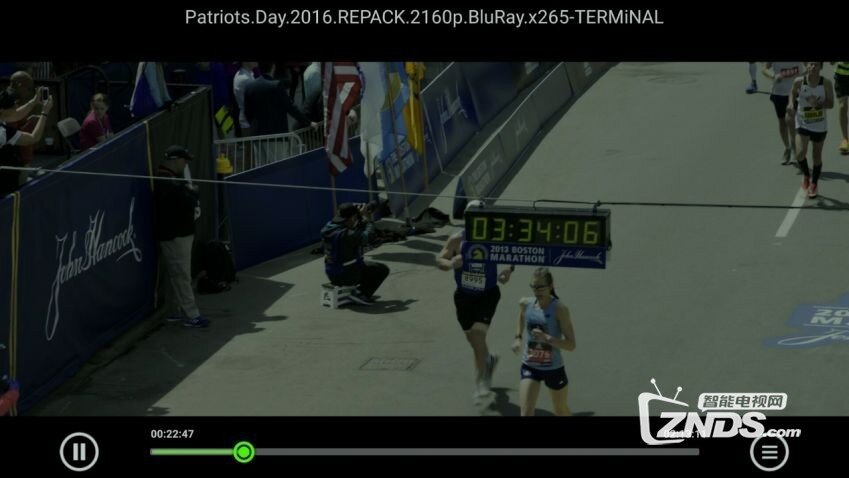

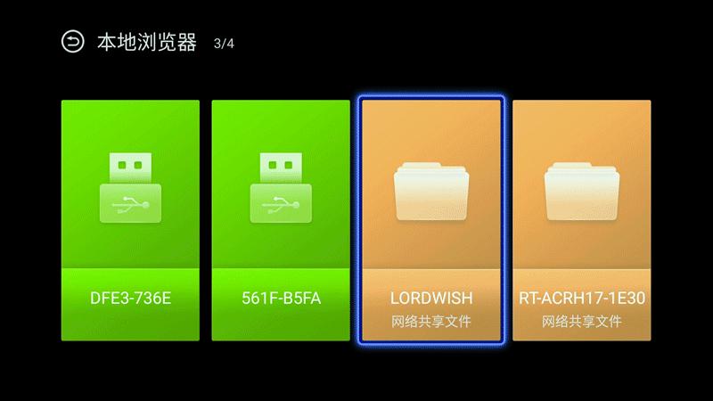

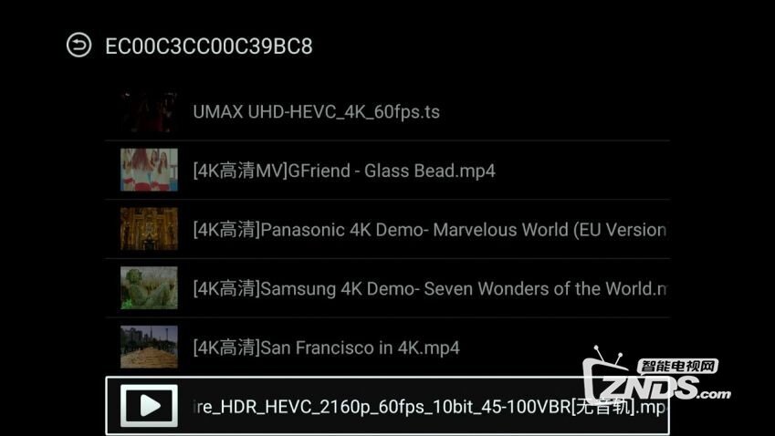

本地浏览器是作为浏览外接存储设备以及局域网共享文件来使用的。不过外接的存储设备不能正常显示设备名称,而局域网设备则能正常显示名称,比如左侧两个绿色的分别为自己的WD移动硬盘、4G金士顿TF卡,右侧两个鹅卵黄的设备分别是笔记本电脑名称和连接存储设备的智能路由器名称。在读取上,USB3.0接口的优势就是可以流畅播放大体积的4K影片,流畅无卡顿,声音画面均正常,可以做到即拖即放。

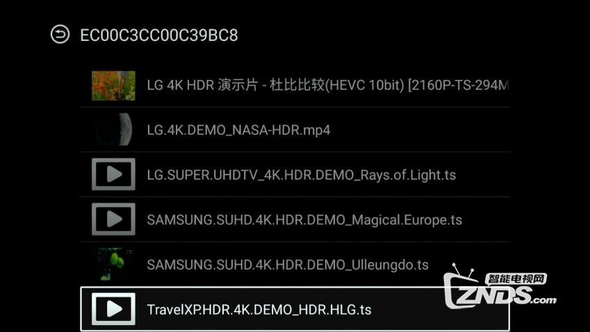

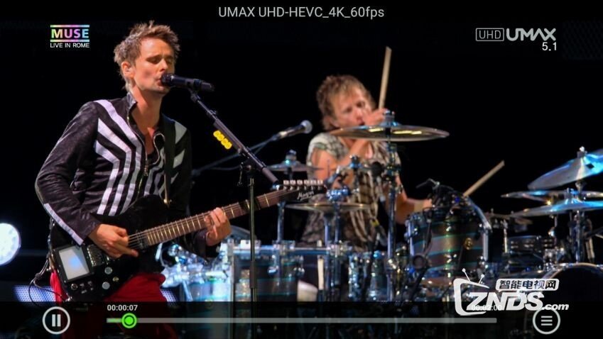

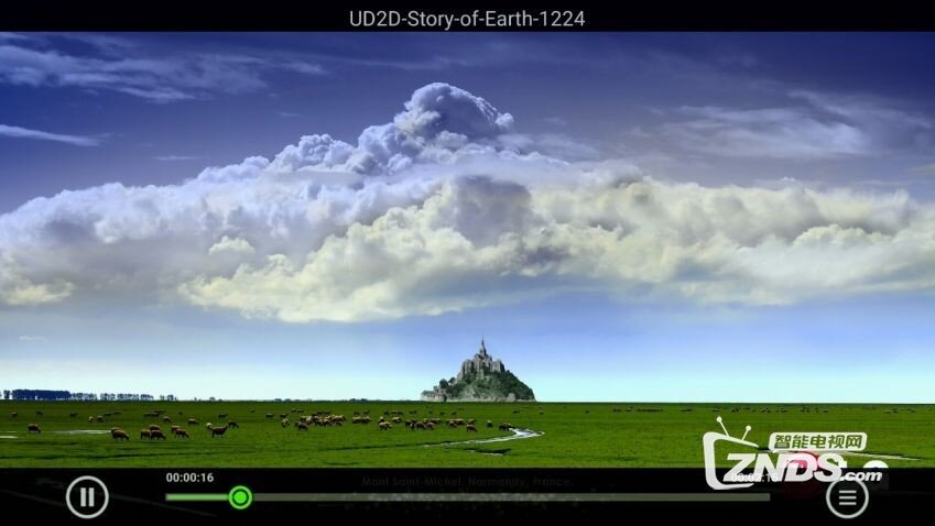

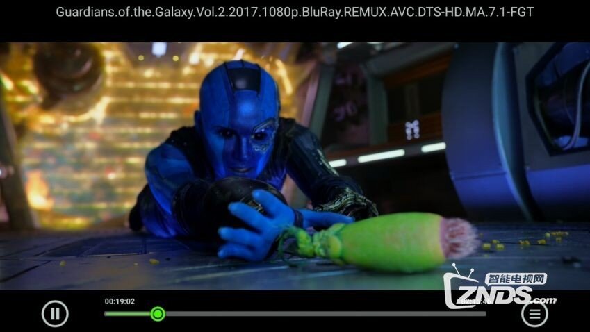

既然提到本地视频播放,那就来谈谈4K视频和20多G的1080P影片的播放效果。在支持的视频格式上,4K视频可以流畅播放,其中就包括60fps的影片。

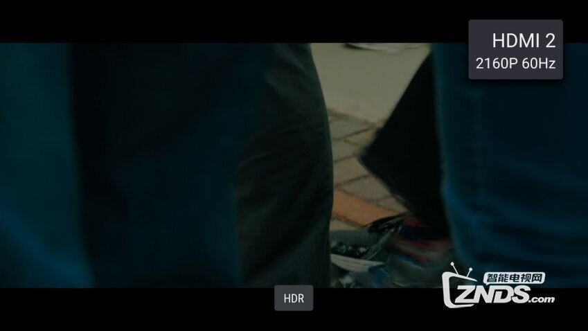

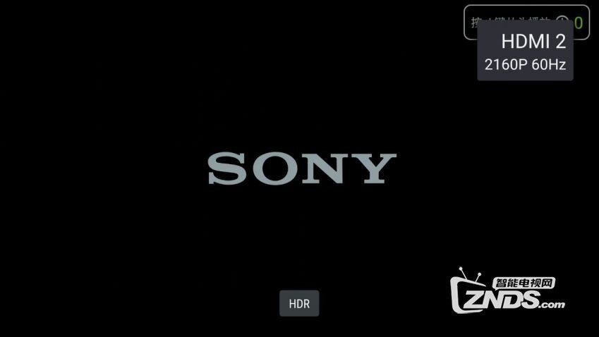

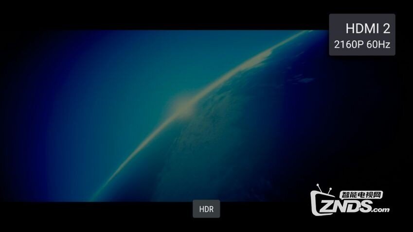

而且还有一点,WE30s支持HDR功能,在设置页面中没有关系或开启HDR功能的选项,但是在播放影片时会根据影片类型自动开启HDR功能,只不过对于智能电视来说,也必须支持HDR才能体现出效果,否则画面会发白。

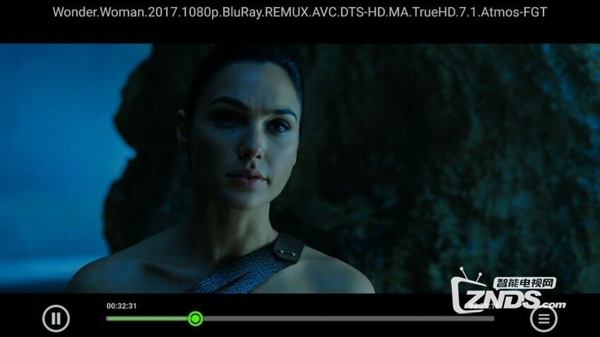

个人平时会下载一些完整版的4K影片(30G+)和1080P的影片(10G+)进行观看,这些影片在效果上确实是普通常见3G或4G体积的影片效果所无法比拟的。虽然现在的时间会长一些,但是为了更为出色的视听体验还是值得的,何况100MB带宽、5.1音响,支持DTS和杜比音效的电视自带扬声器或其他音箱都有必要合理利用。

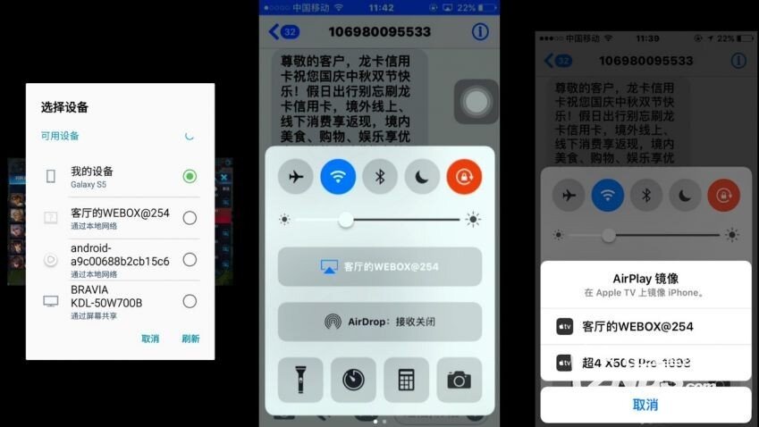

提到无线投屏,虽然在系统设置中没有看到相关的设计,也没有在产品宣传中有看到此部分的介绍,但是WE30s是支持无线投屏,从可以搭配Intel AZ210A、三星S5,ASUS zenfone、iPhone和WIN10等设备的情况来看,是支持Miracast,AIrplay,DLNA协议的,但不支持WiDi。
从无线投屏播放多部视频的情况来看,播放流畅、影音同步。对于游戏来说,并不适合竞技类的游戏,比如农药,偶尔的延迟难免会造成英雄的死亡,玩一些小游戏还是可以的。

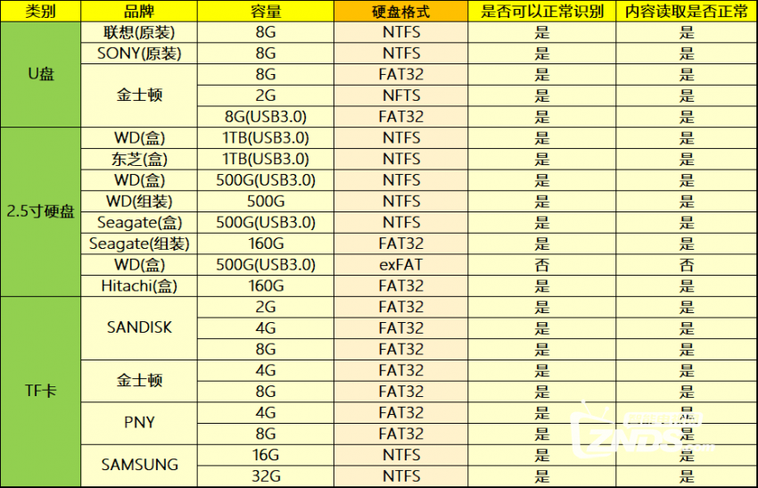

USB接口供电稳定 外置存储兼容性良好 有线键鼠即插即用 蓝牙设备连线稳定
在外接存储设备上,支持NTFS格式的移动硬盘,在TF卡的兼容性上也没有太大的问题。对于1TB的移动硬盘供电正常,内容读取正常。

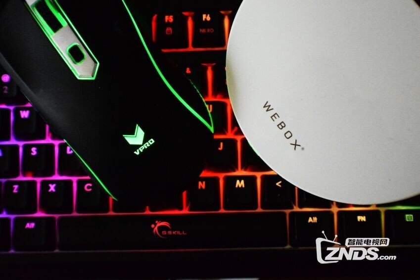

USB接口还可以直接连接有线键鼠使用,或是搭配连接OTG线材的2.4G接收器使用,比如某些游戏手柄或是无线鼠标。

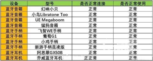

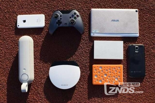

对于蓝牙连接的稳定性个人很看重,一是因为平时会连接蓝牙耳机、蓝牙音箱和蓝牙手柄使用,二是因为耳机、音箱和手柄的数量和种类相对多一些,曾经遇到过某款蓝牙手柄连接智能电视后直接导致电视死机的问题,让人有些心有余悸,所以兼容性也是一个必定要考量的部分,也是这款手柄必定优先出镜尝试的。下面除了那只手柄外,随机连接了几款手头在用的设备,连接上较为正常稳定,更够正常使用。

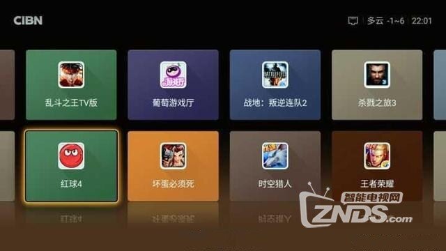

在游戏体验上,会对一些大型游戏存在兼容性的问题,不过玩一些网游类的游戏是可以奇松应付的,比如农药、时空猎人、乱斗之王等。大型单机游戏上,叛逆连队2可以正常流畅运行,但是杀戮之旅3无法启动。在搭配游戏的手柄上,最好选择2.4GHz接收器的游戏手柄或是直接使用有线手柄,在操作延迟会更低。

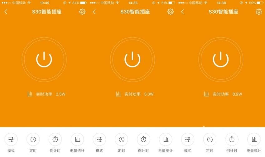

最后再来谈谈这个功耗情况,图一是通电时未开机状态的实时功耗情况,只有2.5W,开机进入系统后变为3W;图二是玩安装的农药游戏时的实时功耗,变为了5.3W,平时观看在线视频也就是5W左右;而图三则是连接外置1TB移动硬盘并播放内部4K视频的实时功耗,达到了8.9W。
